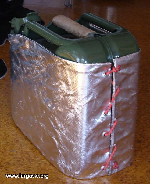

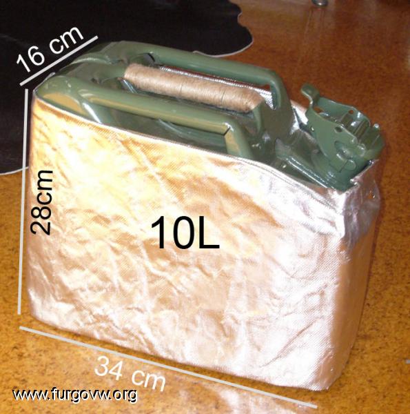

Este es el jerrican de 10L. Me costo 25€. Esta forrado solo por los laterales con una tela de fibra de vidrio y capa de aluminio. Con una pieza de 50cm (el ancho viene de 100cm) me a alcanzado para hacerla doble. El aluminio queda tanto por afuera como por adentro. Soporta hasta los 700º y llama directa. La tela me ha salido por 6€ (servei estacio - barcelona). Por cierto, los 28cn de altura del bidon me permite guardarlo justo debajo del flexibord del asiento trasero, Y ya lo llevo lleno de agua, que para el que no tiene depositos en los bajos es una ayuda.

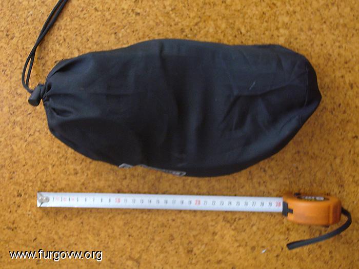

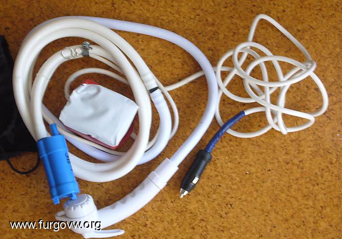

Esdte es el kit de ducha. Todo ya lo tenia en casa menos la boma. Es de 6L /min y la compre en Covilas. 13€

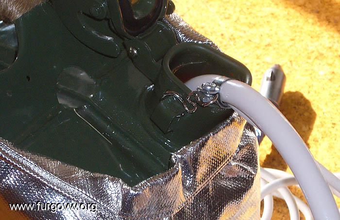

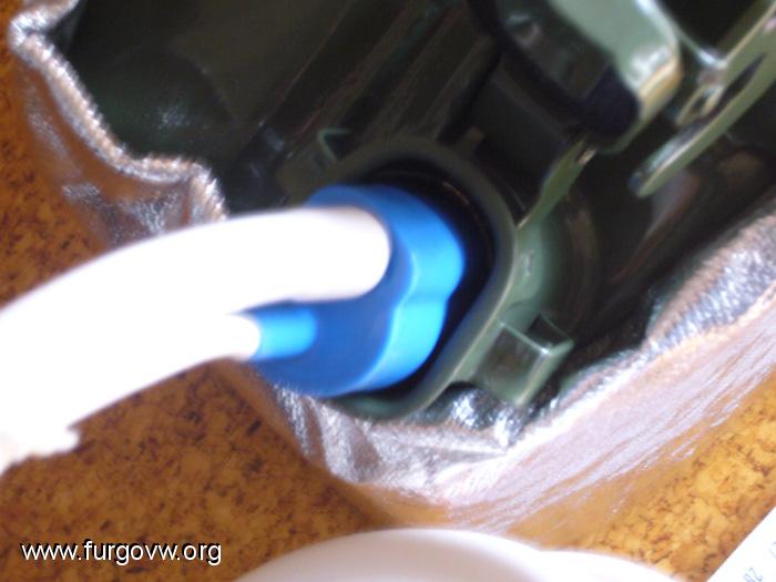

Y este es el detalle de la boca del jerrican. La bomba entra justo justo. Y para que no se salga de un tiron y aproveche hasta el ultimo cm de agua, le he puesto este gancho.

EL jarrican va vertical sobre el fuego, la base de 34cm X 16 cm va perfecta para los 2 fuegos del hornillo tipo campingaz (en mi caso es el del carrefour)
Yo en principio caliento los 10L de agua a 40º. Lo veo mas practico que calentar digamos que 3L a 90º y agregarle agua fría después. Lo hago así porque ya llevo el jerrican lleno (por lo menos el trasto lo aprovecho como "deposito auxiliar".
La pintura exterior es al horno, las 4 veces que lo he probado (dos en los fuegos mas potentes de casa y otras dos en la furgo ni siquiera se ha enegrcido. Pero ni idea de cuantos ciclos aguantara. Es mi principal preocupación.
Una pregunta de fisica...  Es energeticamente mas económico calentar toda el agua.. por ejemplo 10L a 40º o es mas eficiente calentar digamos 5L a 80º?   No se pero me parace recordar de un experimento en el cole que la ascendencia de la temperatura del agua hasta llegar al punto de hervor no es lineal sino que describe una curva. Es decir que para subir un grado de 39ª a 40ª se necesitan menos calorías que para subir de 89º a 90ª. (para googlealo, poner "fases del agua" a ver si alguien lo confirma o lo refuta)
La cubierta plateada sirve para mantener el calor un poco mas de tiempo. Que aguante 700º de temperatura me permite dajarla puesta mintras caliento el agua y asi tambien sirve para calentarla un pelin mas rapido. Pero si colocara el jerrican recostado, esta tela plateada haria de barrera termica contra el fuego, todo un desproposito. Ademas tendira que llevar el tapon puesto.... BUUUM!!
