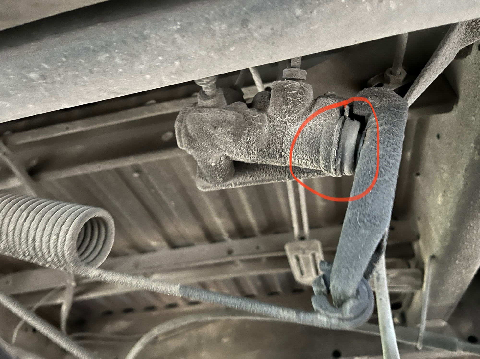

El chico de la itv me dijo que perdía, y creo q es por la junta, también he encontrado este juego de reparación, pone q es compatible pero nose yo... https://www.ebay.co.uk/itm/153603756271

Buenas, me vuelvo a pasar por aquí, ya que mi regulador de frenado se ha jodido, literalmente.
Después de mucho buscar por desguace y webs alemanas no consigo encontrar el regulador de frenada, nose si alguno sabe donde se podría conseguir uno o como última opción sustituir el regulador por una "T" y hacer un circuito único. Gracias

El regulador de frenada creo que si no encuentras uno igual puedes poner uno parecido, y que te lo adapte un mecanico de la vieja escuela, creo. También puedes usar el buscador de desguaces a ver cual tiene una lt1 y le pides que te lo envíe, 25€ creo
