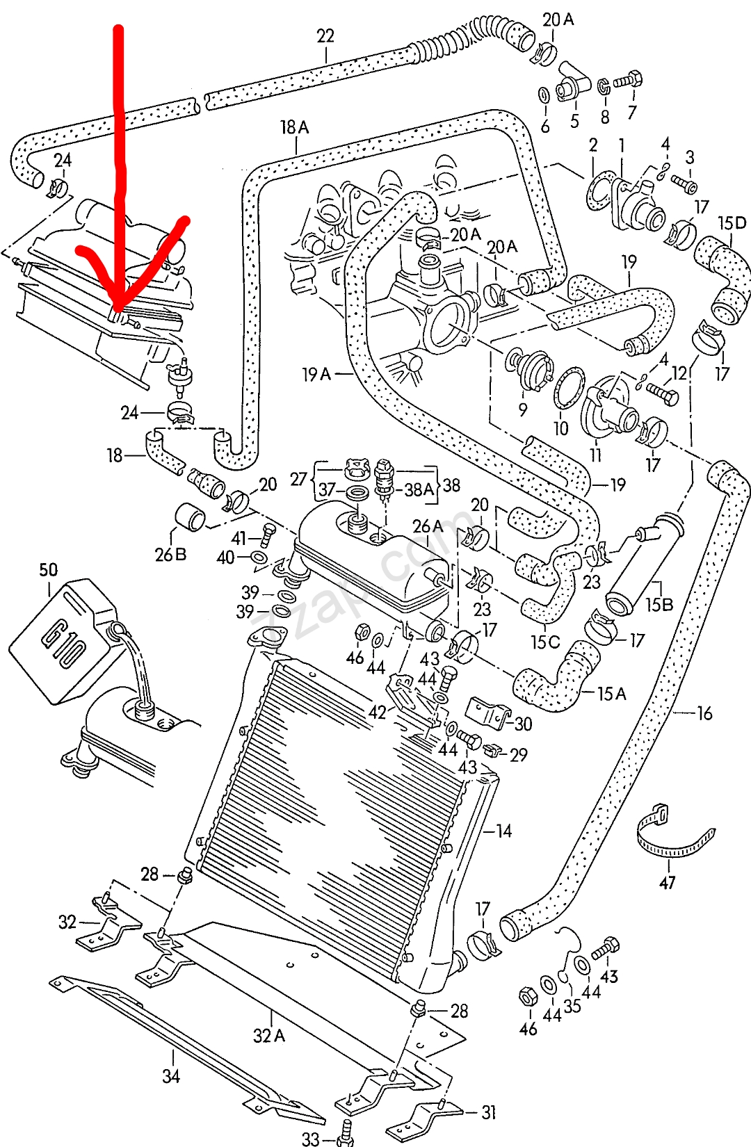

Cita de: el_xixo en Marzo 10, 2022, 20:32:37 pmBuenas
Tengo el motor DW 2.4D. Los que tenéis este tipo de motor. ¿Cuanta temperatura os coge este motor?
Y...¿Donde carajos esta el radiador de la calefacción?
Muchas gracias
La temperatura no lo sé porque tengo un dv pero el radiador de calefacción está aquí debajo salpicadero una caja negra creo.
Este es un dw
El radiador es la flecha
