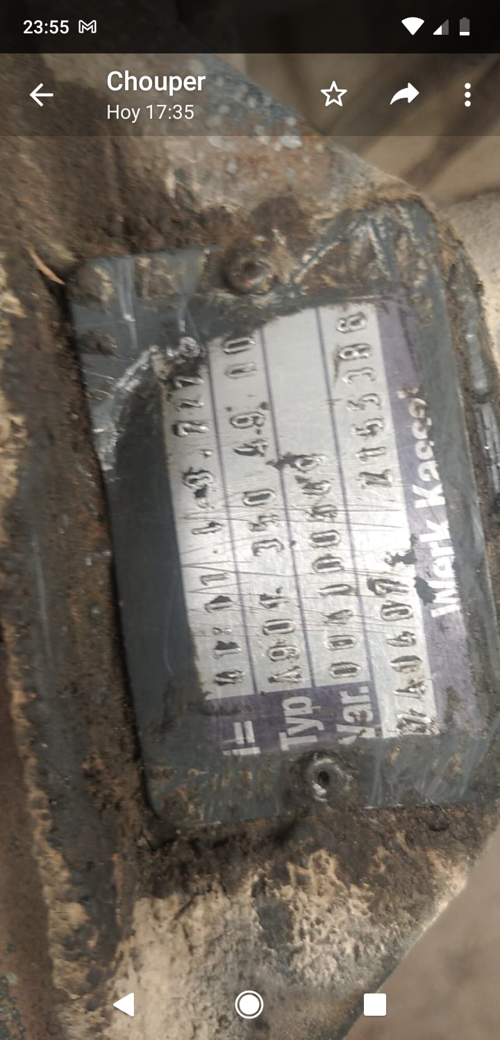

Cita de: Lt28vW en Mayo 05, 2021, 00:57:17 amHOla tengo una VW LT del 2002,he intentado buscar en el foro un tema parecido pero no he sido capaZ, el problema es que va como una tortuga, en la autovía en las pendientes de 60km no pasa, el caso es que tiene 109cv y creo que tiene el grupo largo porque mirando por abajo encontré la placa y pone 41:11, alguien le pasa lo mismo?? Alguna solución?
pero del 2002 es mk2, no? aqui todos son mk1, pero si tienes potencia y diferencial lo que te falta es un turbo para las cuestas...
