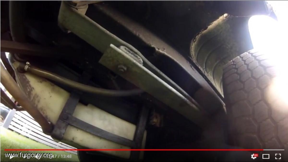

Muy buenas ,
Sigo con el proyecto de mi furgo , La Tortugueta y queria pediros si alguien ha desmontado el deposito de gasoil? No encuentro fotos ni nada por inetrnet y prefiero ir un poco prepqarado antes de quitarlo, necesito sacarlo para montar el serpentin de la calefacción . Si alguien tiene algo o lo ha hecho , agradecería muy mucho su ayuda.  Mi furgo es una LT 35 del 2003.
manuelcastagnal
Cita de: LA TORTUGUETA en Febrero 05, 2018, 13:38:41 pm
Muy buenas ,
NO se si te resultaria mas facil montar una T en el tubo del gasoil, si tienes deposito de grises es mucho trabajo y si no lo tienes pues tambien te costara aunque no tanto claro, creo que el otro dia vi por internet como se hacia, pero ahora no me acuerdo, lo he buscado  para pasartelo pero no lo encuentro, lo siento, tengo muchas cosas en la cabeza, pero piensa en la T que yo creo que puede ser una buena solucion, a ver que opina el resto

LA TORTUGUETA
Muchas gracias Manuel !!!!!
No tengo deposito de grises...aún...la intencion es ponerlo pero me estoy volviendo loco para encontar el sitio perfecto y que deposito poder poner, por mi cabezxa pasa tomar medidas y que un primo que tengo me lo haga de inox a base de soldar . pero ahora me preocupa lo del deposito de gasoil . No encuentro nada por internet...
mitxel_13
Supongo que Manuel se referira a que si tienes el deposito de aguas grises montado bajo el deposito de gasoil, tendras mucho trabajo a la hora de desmontar todo.
Por lo que comentas estas como yo, aun no he llegado al punto de montarlo, pero ya le he estado dando una vuelta a todo, y yo creo que al final montare algo parecido al original, un deposito de unos 10/12 cm de alto bajo el deposito de gasoil.
luises
Muy buenas ,
La mayoría de las LTs que andan por aquí son mk1, la tuya siendo del 2003 será MK2, quizás tengas más suerte si preguntas en el hilo de las Sprinter que creo que comparten carrocería. En mi caso desmontar el depósito fue trabajoso pero no difícil... lo he sacado 2 o 3 veces
