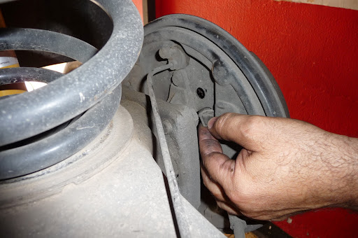

Una pregunta, no me ha pasado la itv porque el freno d mano solo frena una rueda y la otra no lo suficiente.
He probado a tensarlo, pero claro, tensas los dos a la vez, sabeis si hay alguna manera d tensar una sirga más que otra? No veo que tengan un regulador individual.

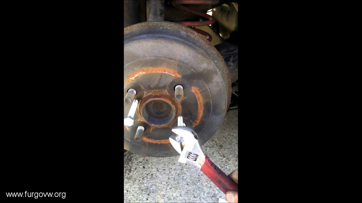

hola ernestito.. sí se pueden regular por separado, en el trinquete que hay dentro del tambor del freno, aproximas o separas las zapatas a la pared del tambor, con eso lo regulas para que frene más o menos... se puede acceder a él por un agujero que hay en el plato soporte del cubo, si quitas la rueda puedes verlo, metes un destornillador plano y haces girar el trinquete https://www.furgovw.org/index.php?topic=248440.0
aquí lo puedes ver cómo es por dentro, no es necesario quitar el tambor, por detrás puedes acceder a él con un destornillador como se ve en la segunda foto, aunque al final es más fácil quitar el tambor si no está muy amarrado y ver lo que se está haciendo

sólo hay que desmontar la rueda, aflojar el tornillo allen y desfrenar la furgo, si está duro le enroscas un par de tornillos en los agujeros que tiene hechos para eso, los enganchas con algún útil y tiras, mueves el tambor, le das unas yoyas para que espabile y ya te sale
en las LT llevan sólo uno con cabeza allen si mal no recuerdo
si no te sale, el tambor tiene unos agujeros roscados, le roscas unos tornillos y con cualquier útil que inventes lo enganchas a esos tornillos y tiras o golpeas hacia fuera
y unos golpeteos para que se despegue
y ese es el hueco de acceso para meter el destornillador para girar el trinquete....

Ya está hecho! Muchas gracias compañero! Al final sacar el tamboar más facil de lo que pensaba.

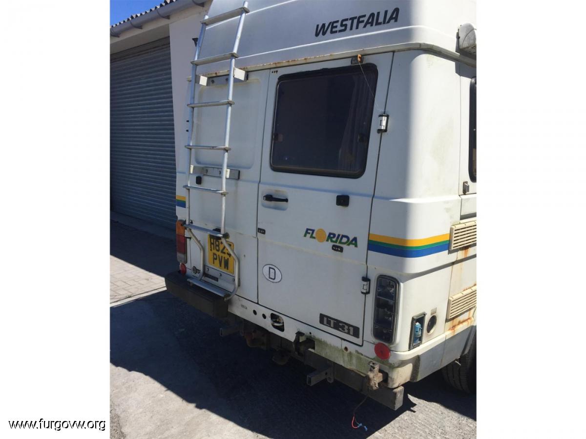

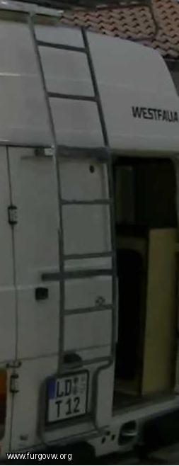

Es por la escalera de la puerta trasera, estoy planteandome hacer una copiando la original, pero me gustaria lanzar una pregunta a los que tienen la Sven o la Florida...
Entiendo que la de la Florida si, pero la de la Sven Hedin es de aluminio? alguno del foro le ha tocado tener que repararla o rehacerla?
Os dejo alguna foto de las 2 escaleras.
Muchas gracias de antemano y a pasar buen finde!!
Elefant
Yo tengo una Sven y la escalera es de acero o hierro pero de aluminio seguro que no. Si está muy mal la rehaces tu y listo. Ya nos contarás y ya sabes, cualquier duda aquí estamos,  ;)
