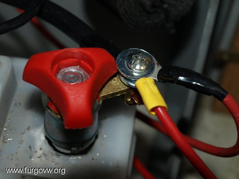

luises
Yo también las desconecto cuando no voy a usar la furgo en un tiempo, yo uso bornes rápidos como este,
tanto en la del motor como en la auxiliar
