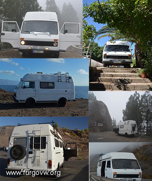

Kornera
Gracias por la contestacion si son 69 cv aunque la nueva ficha tecnica no se porque no pone bien todo cuando queria calcularlo no aparece
Ahora del ordenador puedo subir algunas fotos. Le salvamos de alguien k la tenia con el motor roto. Le rectificaron el motor y se salvo de las manos del senor chapuzas! ahora va muy bien. Con su corazon nueva. Nesesitamos hacer muchas cosas aun , pero es como en la casa.
7 litros de aceite! muchas gracias! y que tipo de acete usais para vuestros lt?
los repuestos donde conseguis? es que en canarias no hay muchas posibilidades , viajando por europa tal vez mas.
En los desguaces nos miran con cara de sorpresa cuando pregunto por este modelo.
muchas gracias por los manuales
aqui os adjunto unos fotos de ella se llama la Brava

eltroesma
Kornera, muy bonita la furgo!
