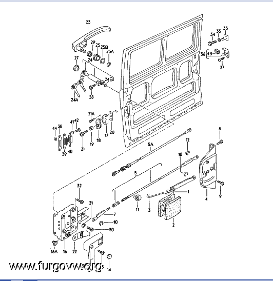

goztell
Cita de: haizkolari en Julio 16, 2016, 02:08:05 am
no puedes desmontar el panel? ni la cerradura?
te subo un despiece para que sepas mas o menos cómo va
Tengo un par de piezas rotas de aqui...
Necesito las piezas 10 y 12 que salen en la imagen, son como arandelas para agarrar el resto de piezas. Tambien tengo roto el bombin de esta puerta. Sabeis donde puedo encontrar esas piezas?
Proyecto VW LT 28:   http://www.furgovw.org/index.php?topic=291521.0
Blog de nuestros viajes -> FULANDEANDO: https://fulandeando.wordpress.com/
manuelcastagnal
Yo tuve recientemente problemas con la puerta y al final fui a un taller, porque si se te rompió un bulon tienes q cambiar la cerradura entera
