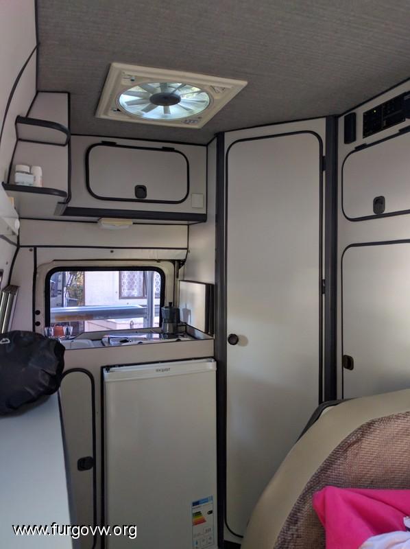

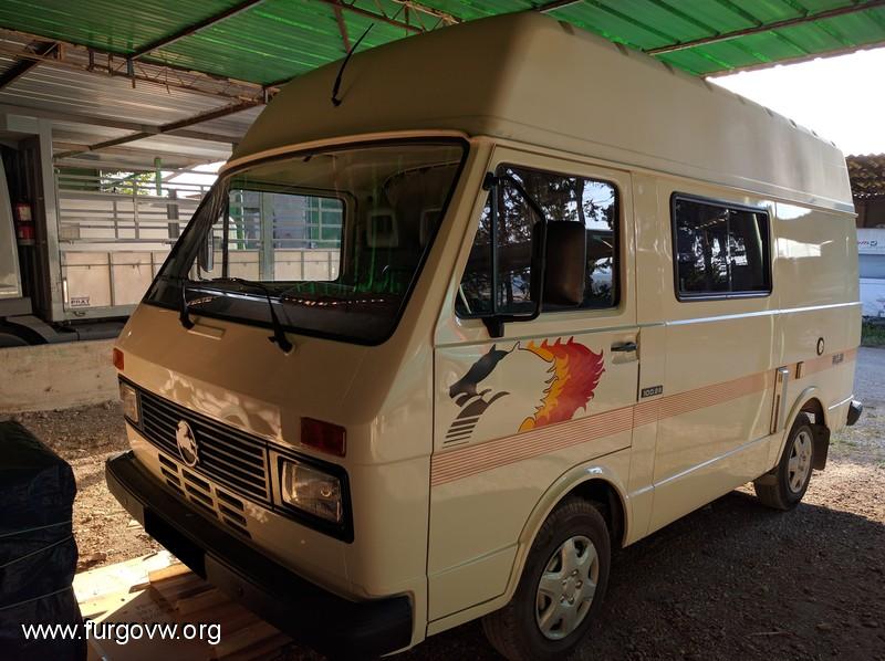

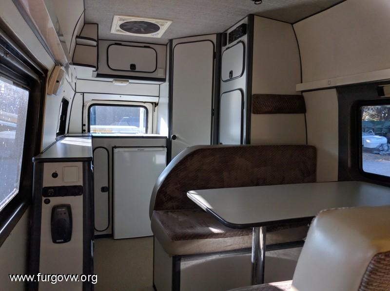

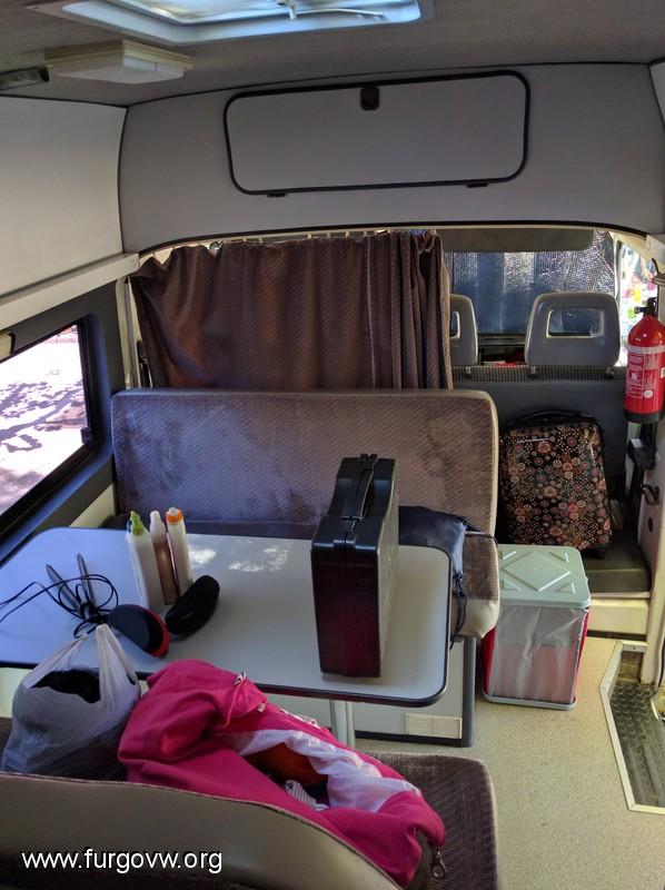

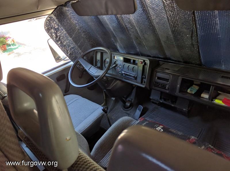

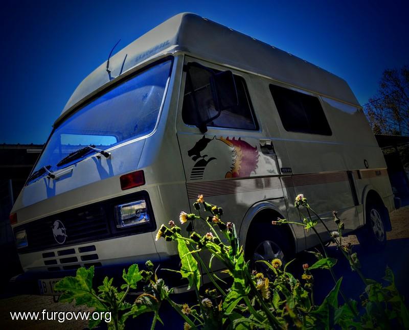

Bueno, he tardado un poco en poder poner las fotos de la furgo, pero hoy he tenido un momento y he aprovechado.
Explico un poco de la furgo:
La compré el pasado Octubre, directamente al primer propietario. Es nacional (B-****-KT), del año 1989 y convertida en camper en el 1990. La camperización la hizo una empresa de Sabadell llamada Llarmobil, que por lo que tengo entendido cerró hace años.
El nombre de la furgo es Pegaso Ekus 100.28, pero de bastidor es vw. Lleva el motor 2.4 td de 6 cilindros y 100cv (+/-). Actualmente lleva unos 215mil km. Estoy super contento porque de momento el motor no me ha fallado, tiene bastante fuerza y la distribución que tiene es super practica.
Despues de todo esto pongo las fotos  ;D ;D
antiziclon
Buah, esta chulisima! Enhorabuena!
Ekus
sii jaja gracias. He tenido suerte porque esta muy bien cuidada, todo el interior es original, el anterior propietario me dijo que usaron material reimo y algunas cosas de cosecha propia pero la verdad es que aguanta muy bien.
