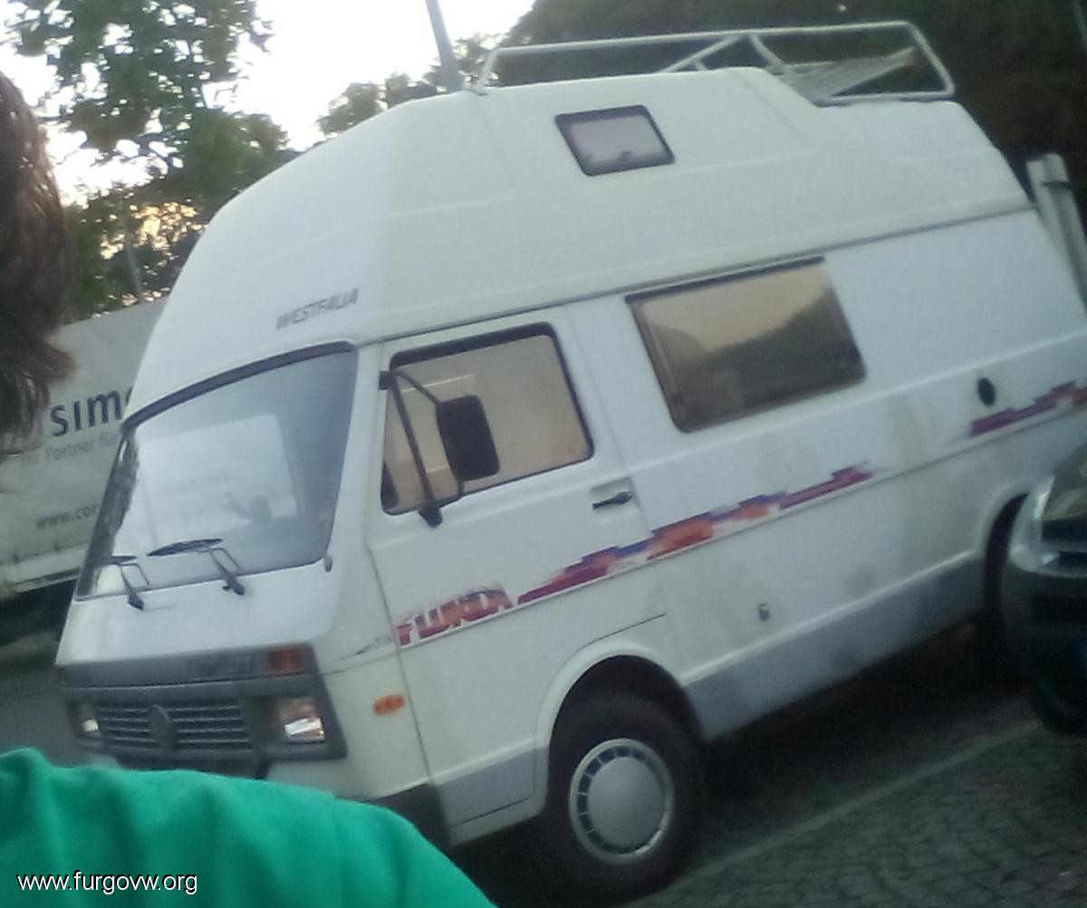

Ya en casa!!! Ya soy el feliz propietario de una LT del 95 D24TIC, que compré aquí al lado... en Alemania!  ;D
El interior muy sucia pero en muy buenas condiciones.
El motor aguantó muy bien viaje, a buena velocidad, el turbo ayuda mucho. Pero llaneando en 2ª o 3ª a 2000rpm hasta que entra el turbo, no me tiene fuerza... Alguien con turbo que me contraste este tema?
La chapa está muy jodida, tocará pasar por chapista a hacer un buen saneamiento y pintado.
Espero que me acepteis en el hilo!!!  .palmas
