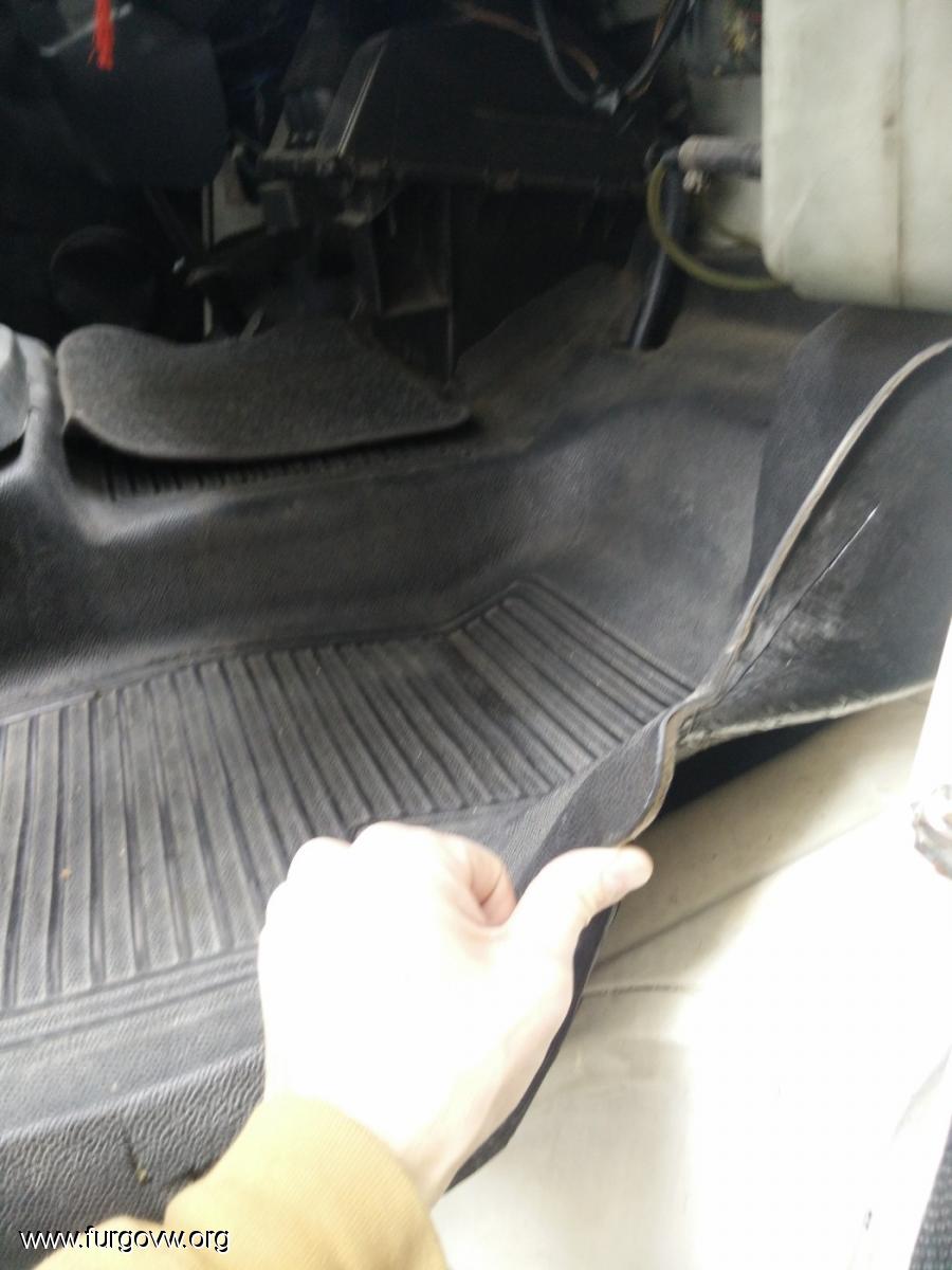

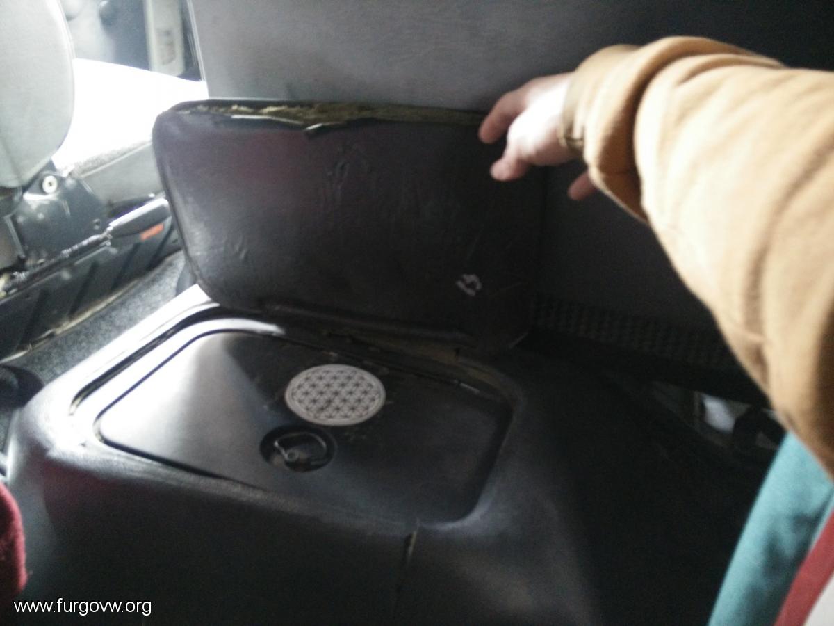

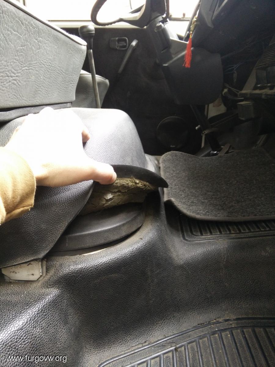

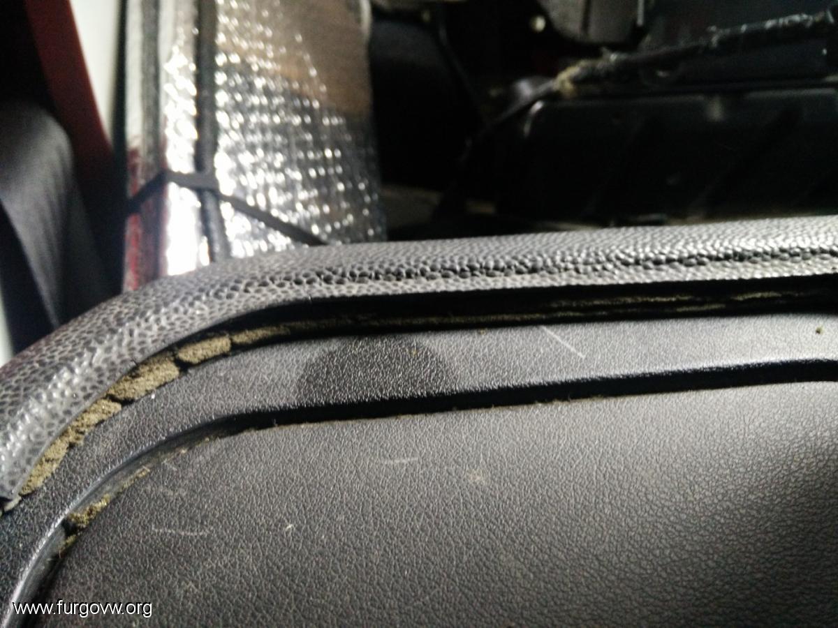

En mi caso la tapa del motor es de plástico, trae en la parte de dentro un aislante. Luego encima esta la funda. Te pego fotos, te incluyo una del aislante del suelo de la cabina.

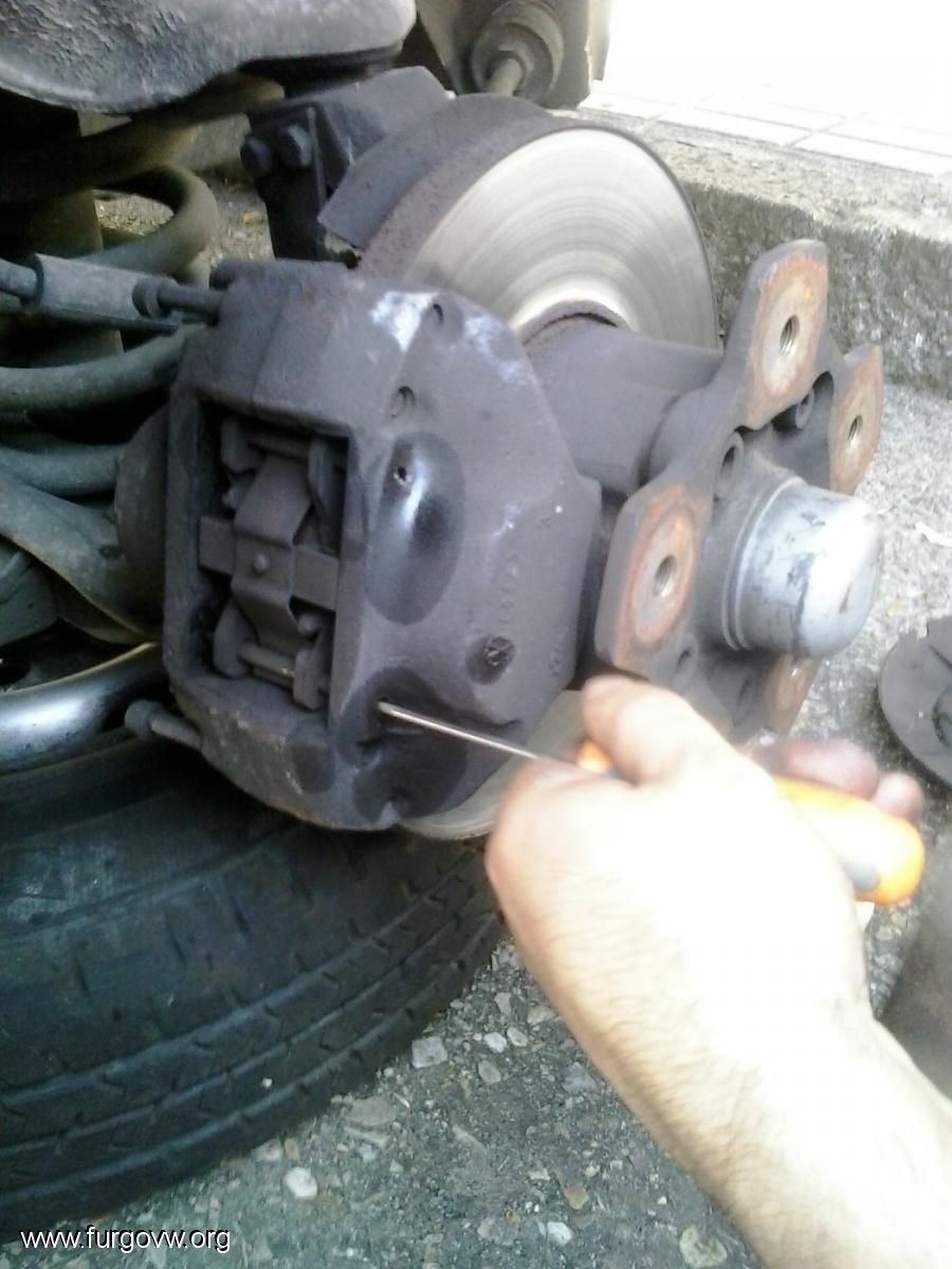

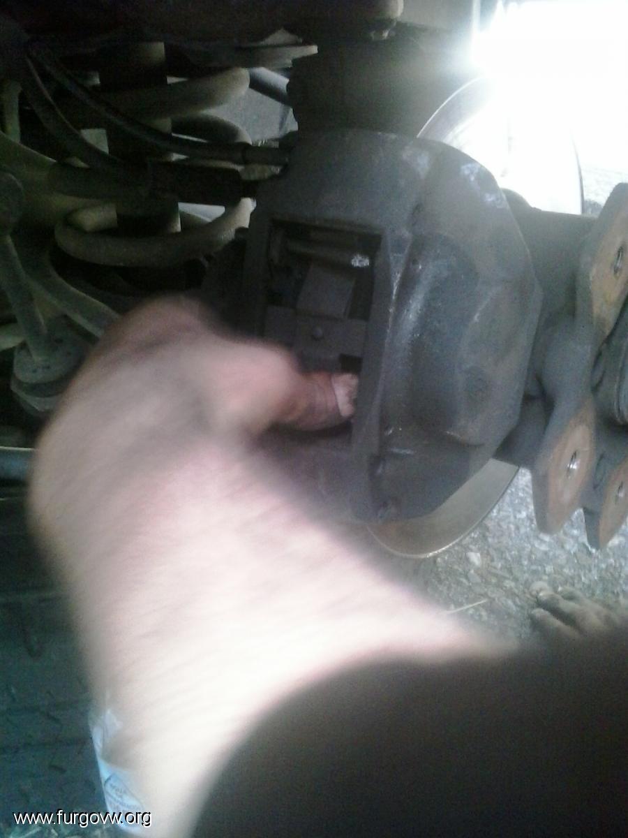

el otro dia cambiamos pastillas de freno... es sencillo pero al estar los fiadores oxidados resulta difícil sacarlos sin la herramienta adecuado (martillo decente y botador) ... los frenos que monta la de Manuel son de pinzas fijas TEVES, las de pastillas cuadradas

al cambiar los frenos haizcolari observo muy inteligentemente que habia que poner una rueda debajo de donde iria la rueda (que no se como se llama) porque se podia caer el gato y matarnos, ya que habia pendiente en donde estabamos, de todas formas le dimos la vuelta a la furgo para ir al otro lado, tambien le metimos un litro de liquido de frenos (salia liquido nuevo por los purgadores) queda otro medio que lo usaremos para purgar los traseros, aunque no sera suficiente para cambiar todo el liquido por lo menos se renovara una parte
son los brazos de suspensión...justo debajo de la mangueta, por si acaso,lo suyo es poner burriquetas pero es lo que había a mano, así es mas fácil levantarla si se cae  .meparto tengo experiencia  .meparto
a que fué fácil? o te imaginabas algo más complicado?

Manuel yo tengo una idea parecida para la tapa y el suelo. Lo que te recomiendo es que uses aislante denso, tipo dañosa u otro por el estilo. El ruido se aisla con densidad y peso. Antes se usaba plomo jejeje (y es muy buen aislante).
Una o dos capas de dañosa van genial, a mi el producto no es lo q mas me gusta por q es poco mas q tela asfáltica (un poco sucio), se que urocamper nombra otro de mas calidad.
