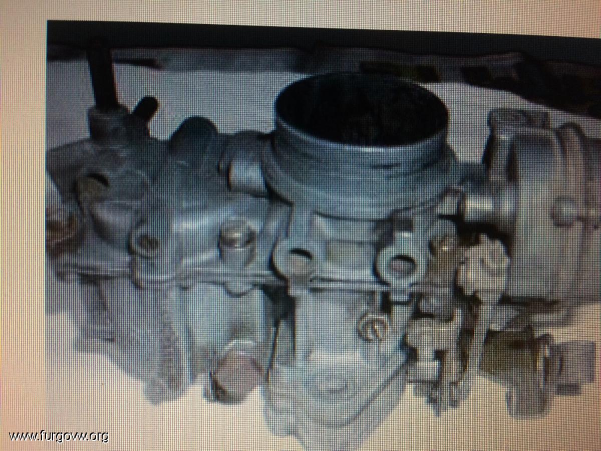

Os presento a mi carburador:

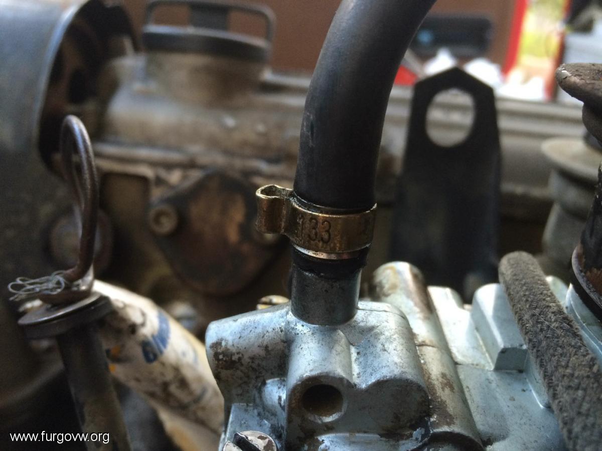

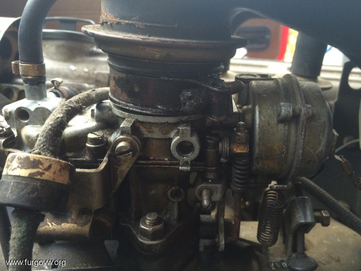

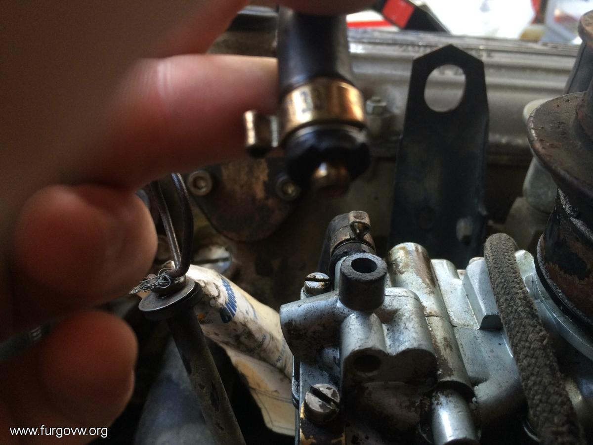

Pues bien, el problema de mi carburador es que tiene una parte rota: el tubo metalico que va al tubo de plastico y le inyecta gasolina(que no se para donde va.. no se muy bien la funcion del carburador  :-X)
Aqui en estas fotos podreis verlo:
Y aqui una del carburador "nuevo":

ese tubo es un retorno de gasolina... la gasolina que rebosa va de vuelta al depósitopor ese tubito, los carburadores llevan un flotador que controla el nivel asi que no sé hasta qué punto es necesario ese retorno, ¿hay presión o caudal de gasolina por ese agujero?  .. yo pondría simplemente un racor un pelín mas gordo que entre con un poquito de presión como te comentan/comentas

Si que hace presion, ya que se ha soltado por la misma. La verdad es que no se yo tampoco hasta que punto es necesario, pero si que corre la gasolina por ahi. Es curioso lo que dices del 2E3, en el foro aleman que miro de las lts(que es muy completo por cierto), comentan tambien sobre ese carburador!

Al final lo arregle sacando el tubo y metiendolo de nuevo con ayuda de un mazo. Eso no lo saca ya nadie de ahi jejeje Morira con el coche! No estoy seguro de si me hace bien la mezcla el carburador, ahora sale el humo un poco mas blanco.. En fin, yo me voy a dar una vuelta por Dinamarca y enconces ya veremos a ver que tal va :D
