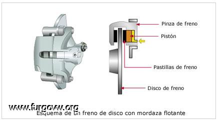

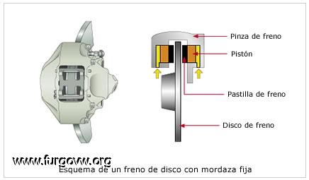

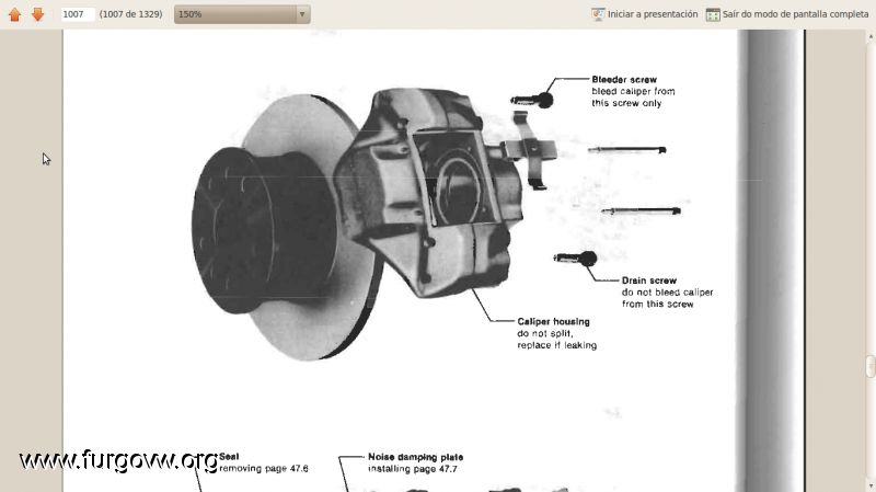

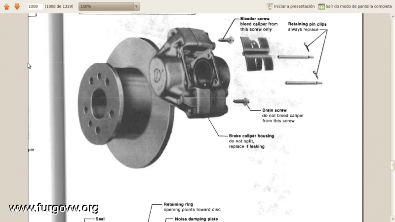

el sistema de frenado es pinza flotante o fija, en las LT28 "firts generetion" es el de pinzas fijas y me parece que las pastillas sirven tanto para el fabricante TEVES como para el fabricante GIRLING y despues de ver las tuyas el otro dia son GIRLING(fabricante) y fija(sistema de frenado) y puedes llevar pastillas tanto TEVES como GIRLING siempre que sean para pinzas fijas
un simil sería una bebida de cola... pepsi o cocacola, lo único que cambia que una es mas dulce que la otra  ;D
esta es GIRLING
esta TEVES
