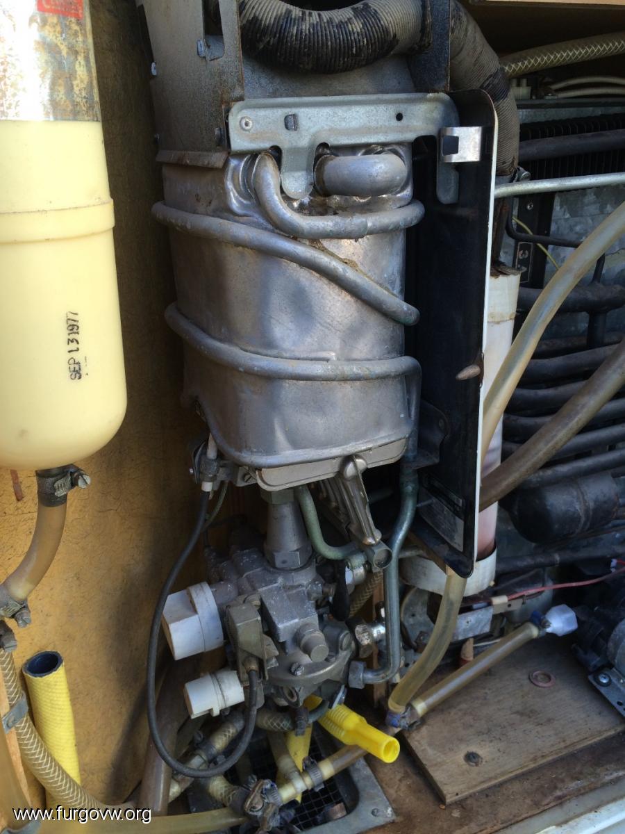

Cita de: ESERO en Abril 04, 2016, 16:03:41 pm
Eso puede ser una llave de paso con el filtro taponado al máximo o una válvula de retencion, soplando por un lado y por el otro lo comprobaras, también puede ser que goteara por algún lado y el anterior dueño lo anulo con una empaquetadura ciega para cerrar el circuito de caliente, eso lo sabes si antes de desmontar te salia agua por el circuito de calientes, si salia es que es una válvula de rete con o de presión.
Si, a ver, soplando se ve que esta totalmente taponado. El caso es que justo el tubo que conectaba con eso estaba desconectado:
No se si se aprecia bien aqui.. Por ello me extranya que el anterior duenyo se hubiese tomado la molestia de taponar eso. Pense que fuera una valvula de retorno, pero ya os digo, el aire no pasa, asi que.. ira fuera y ya! Y un tornillo en lo otro para terminar de cerrar y que rule el agua!

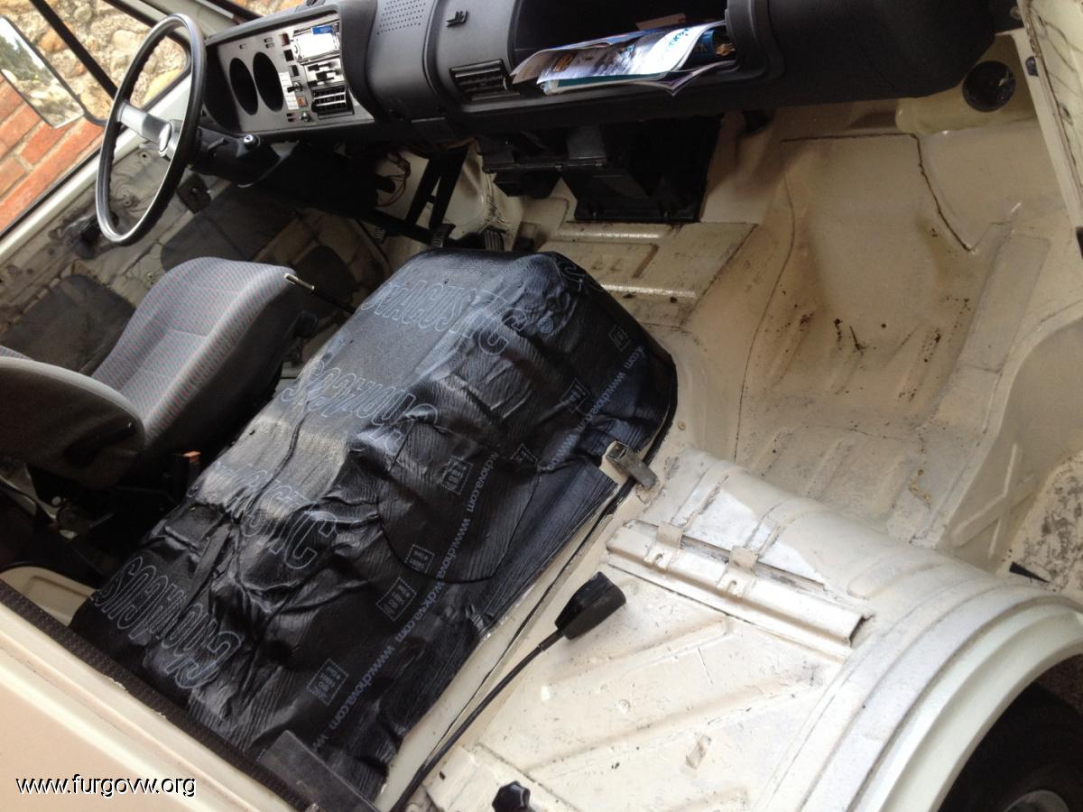

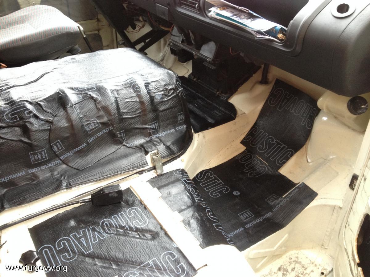

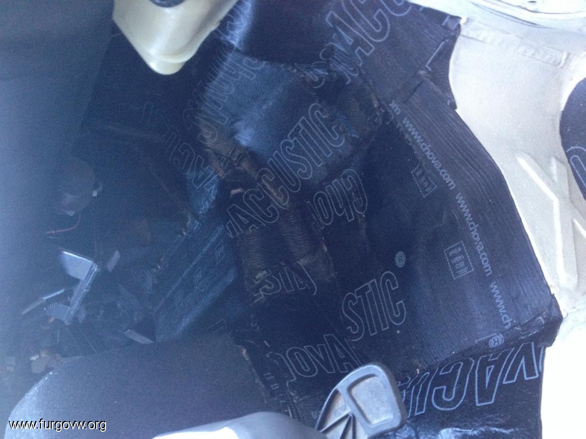

Lo que te digo es que sobre la tapa pongas un plástico (por ejemplo). Con el aislante haces una capa que cubra toda la tapa y copie su forma, como si fuera un molde. Luego haces una segunda capa mas perfecta, que tapara todas la imperfecciones. Para mejor terminación la puedes moquetar con moqueta fina.
Un corte en la parte de revisar el aceite y listo!
Ok! Entonces entiendo que es algo que has hecho tu a medida con un elemento aislante! Es que claro, ya me puse a buscar emocionado fundas de motor y solo salian de tela para lanchas  :roll: Quiero hacerle cosillas a la parte delantera, ya que esta un poco comida la pintura de debajo de los asientos y un buen moquetado y aislado no estaria de mas. Ademas, los asientos se los acabare cambiando para poner unos algo mas comodos jeje

Si tenia el tubo de entrada anulado es posible que el anterior dueño lo taponara para que no saliera agua a la inversa, ten en cuenta que si pones el mezclador justo en medio es posible que el agua fría coja el camino de la tubería de agua caliente y le saliera por el calentador

Mira lo que encontre......  ;D
http://www.ebay.es/itm/vaillant-mag-125-water-inlet-valve-/111267124239?hash=item19e809940f:g:gu4AAOxy1JBSSIUV
jajaja que crack! Supongo que eso explica todo  ;D ;D Mil gracias electroesma!!!
Gracias a esto he descubierto que en aleman se llama Kugelhahn, y por lo visto lo podria cambiar por una valvula normalita.. y no tener que gastarme 16 pavos en esa cosa! =D

Cita de: Tysoncete en Abril 07, 2016, 13:28:39 pm
El problema podrías tenerlo con la rosca hacia el calentador, sería cuestión de que lleves la vieja y compruebes en cualquier ferretería.
