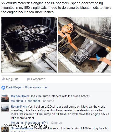

Si he entendido bien le han metido un motor demercedes y caja de cambios de sprinter de las nuevas con 6 velocidades a una lt.
:o
canogalan
en uk le ponen motores de subaru imprezza a las t3......

Cita de: ernestito93 en Marzo 24, 2016, 13:31:52 pm
:o
Lastima lo de tu motor... Dependiendo de lo que te cueste, quizas puedas atreverte con algo asi incluso!

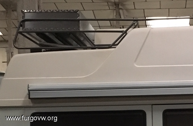

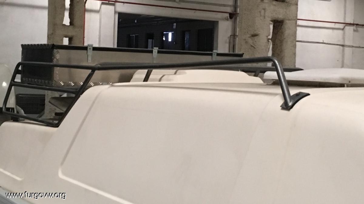

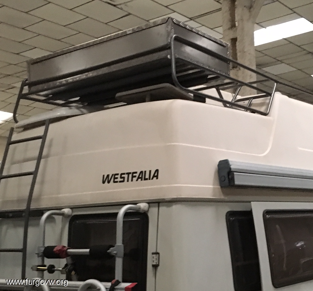

Ya termine el cofre para la bicha. La verdad es que estoy encantado con el resultado final. Me entran 4 sillas plegables, mesa para exterior, la Mannesman (es mi seguro de viaje,...) y aún queda espaciara mucho más.Solamente me queda por colocar unas esquineras para rematarla. Recuerdo las medidas de 1300x610x220 que hacen un total de 175l aprox. Esta hecha con chapa de aluminio de 3mm. Queda ligeramente encajada en la baca, así que no rompe mucho la aerodinámica.
Esta Ss hemos salido con la bicha por ahí (ya con el cofre). Os indico algunos datos interesantes que he medido principalmente para conocimiento personal y para compartir con vosotros. Espero comentariossss
