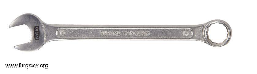

Este tipo de llave:
Sobre los productos limpia inyectores no conozco nada.

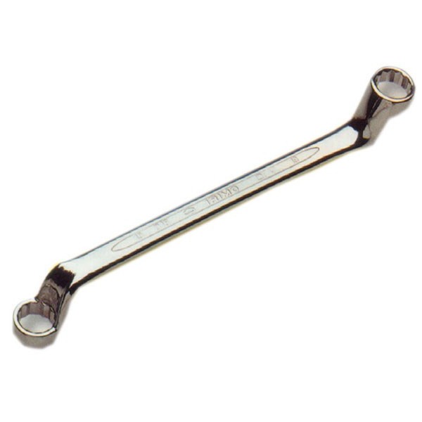

en principio no hace falta quitar nada para sacar los calentadores pero si no queréis desesperar recomiendo quitar los tubos de alta presión de la bomba para facilitar los giros de la llave si no se os eterniza el proceso, la bomba se puede aflojar y girar un poco para acceder mejor pero se necesita marcar antes su posición y luego volver a dejarla en su sitio pero sólo en caso de tener las manos muy gordas, si no pedirle a alguien con manos finas que os eche una mano  (nunca mejor dicho  ;D ) para colocar el tornillito que sujeta la placa positiva al calentador
necesitáis llave de 12 fija plana y acodada y de 8 también una plana y otra acodada ... cada calentador necesita una llave distinta  :roll: la de carraca que pone Ernestito no sirve para la que está detrás de la bomba de gasoil ni para la que está debajo de la bomba depresora
dos de estos tipos con esas tres opciones de desenroscado  ;)
o esta que facilita enroscar/desenroscar algunos calentadores
