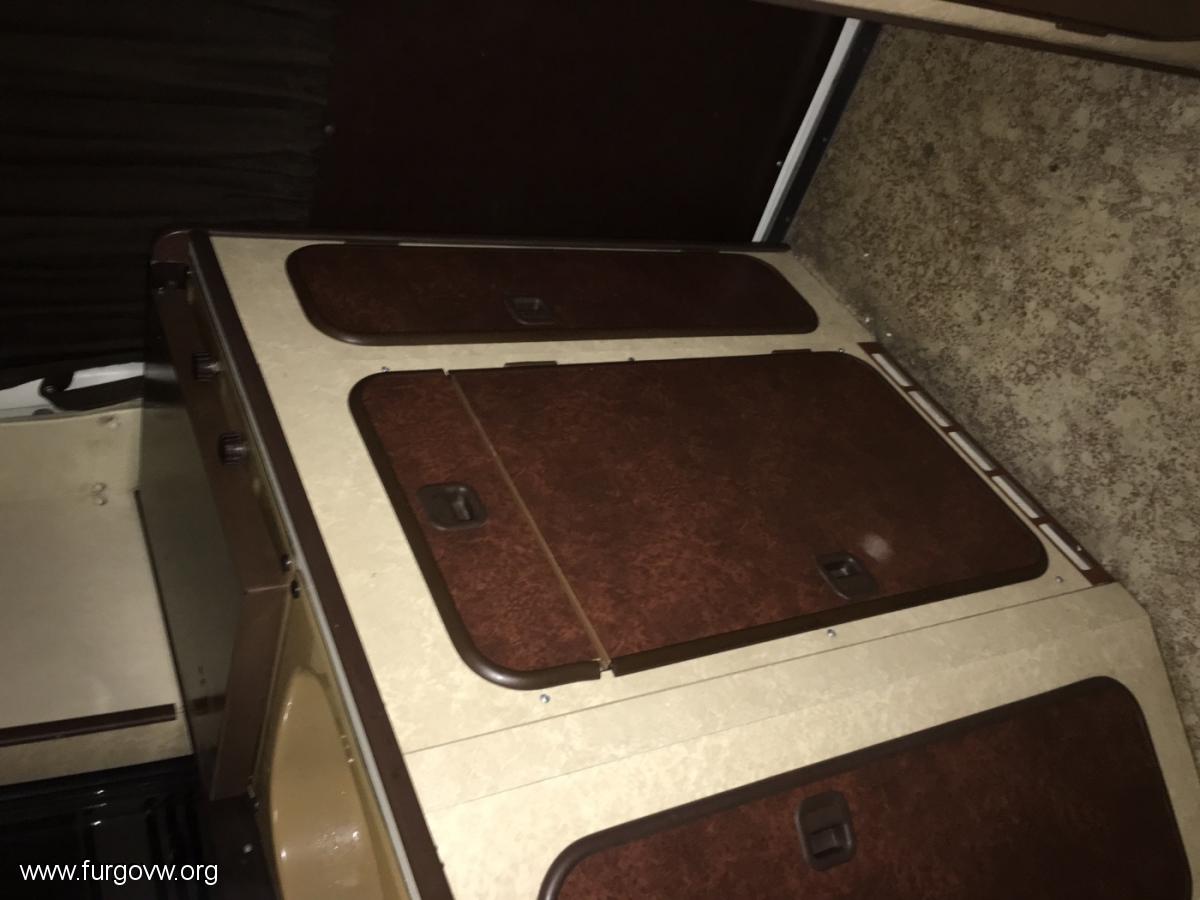

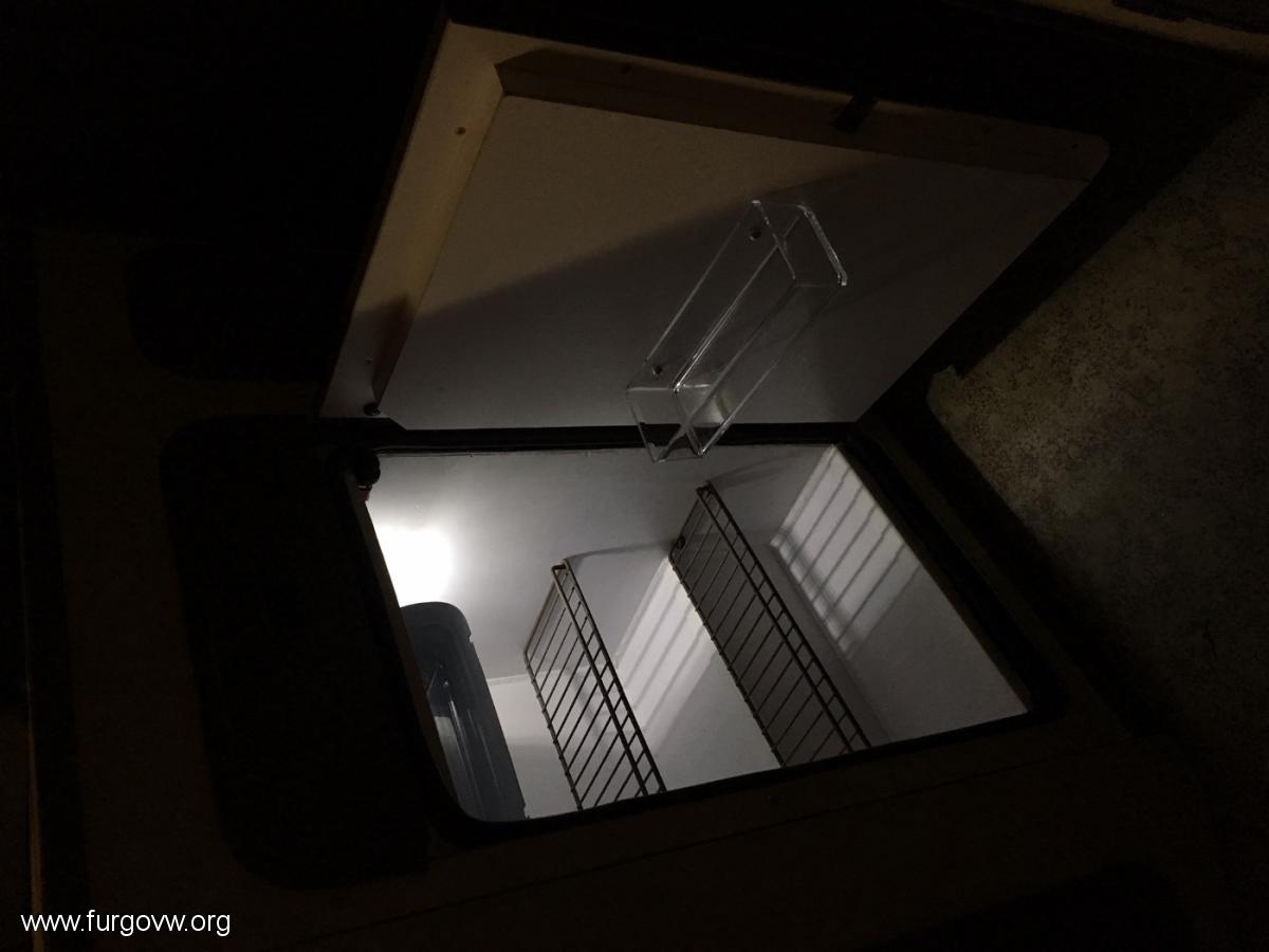

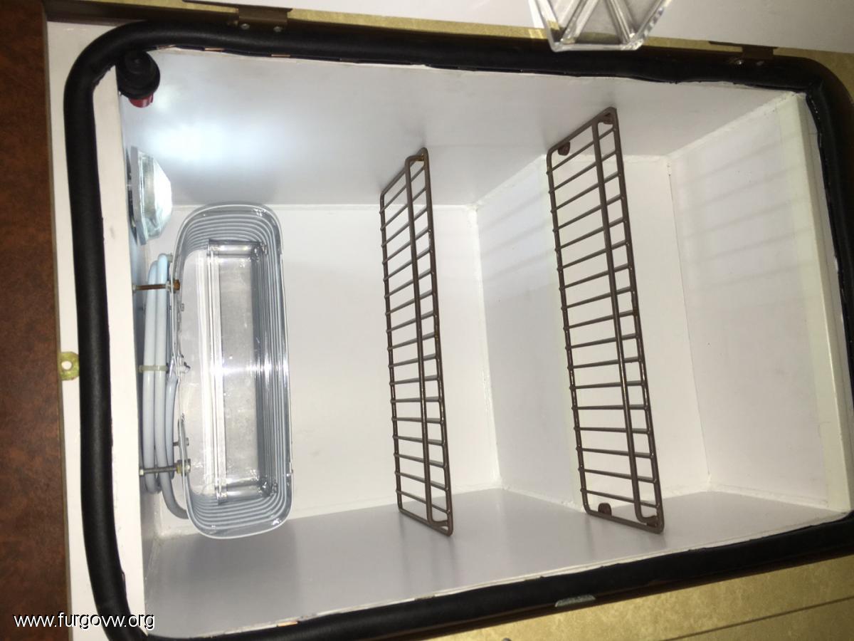

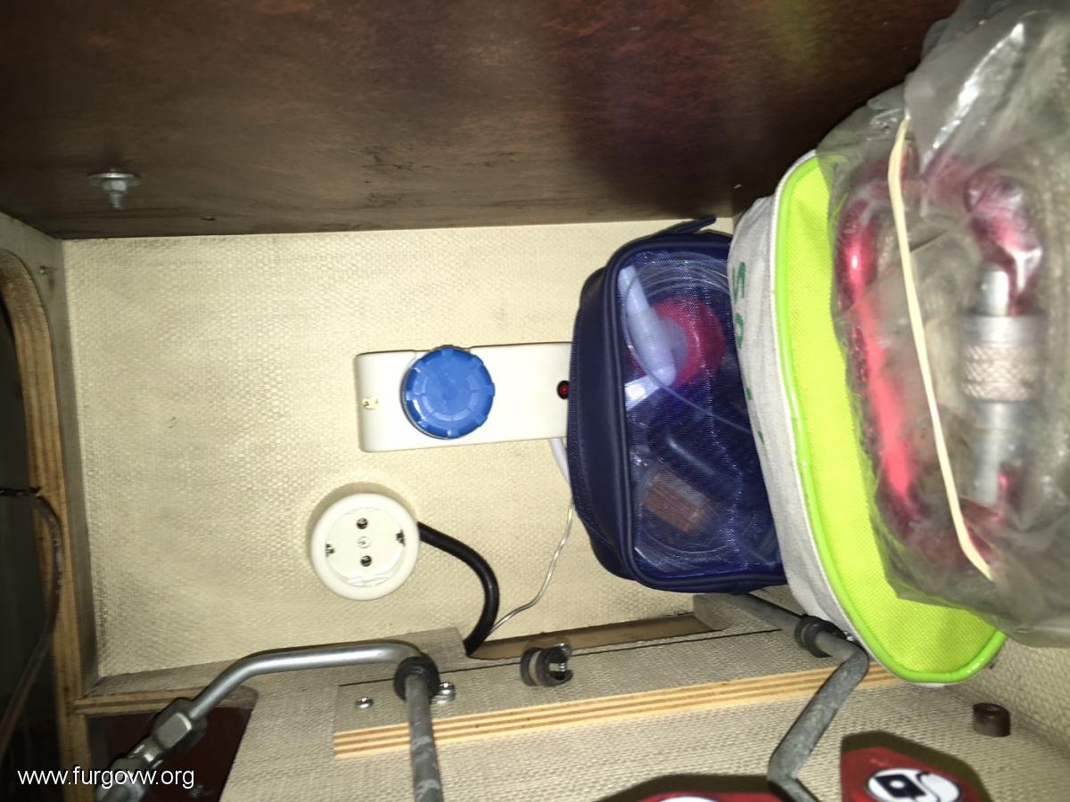

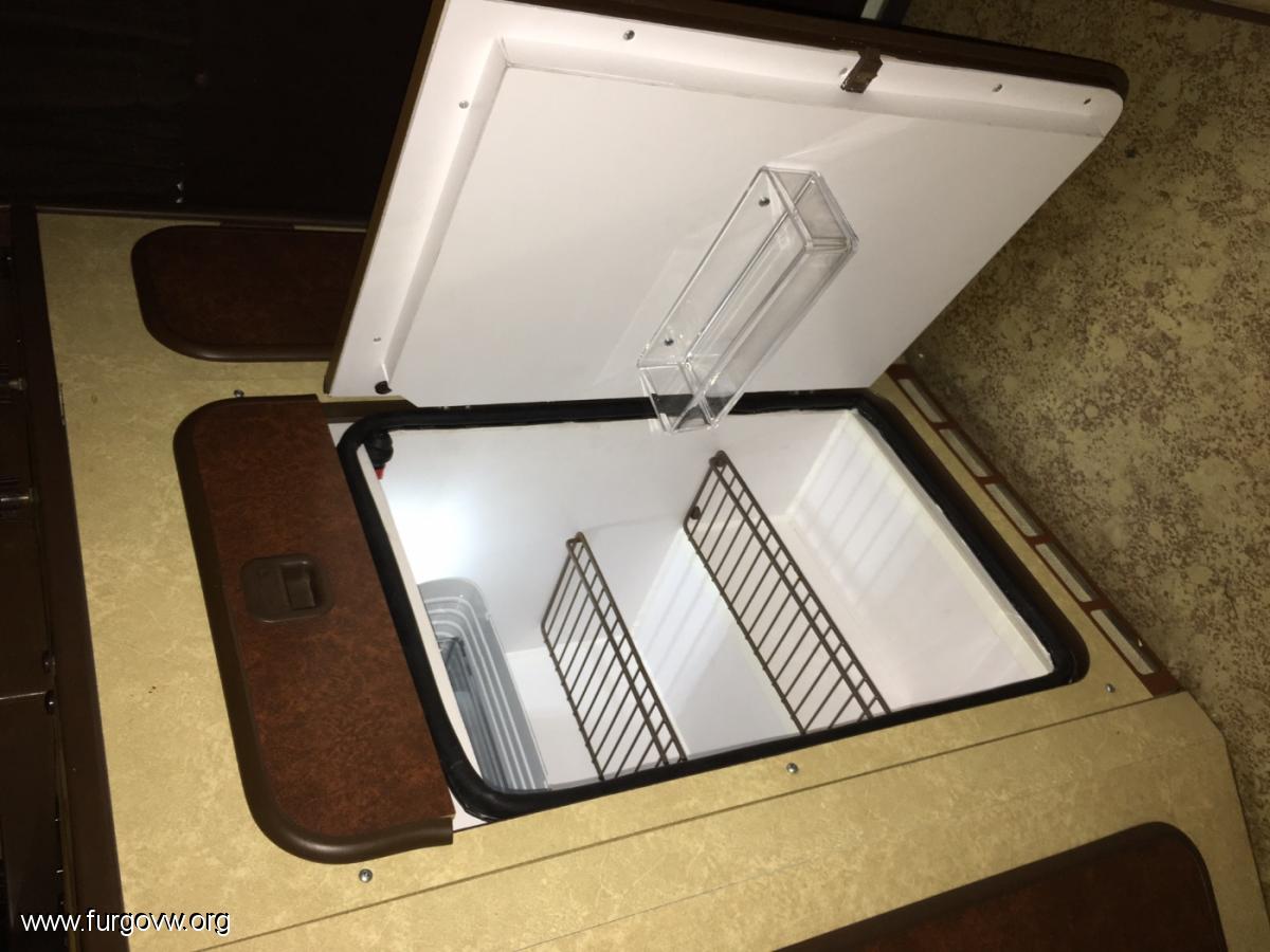

Buenas!
La nevera me ha salido por unos 500€ (450€ del kit waeco con garantía de 4 años) y 50€ aprox. de los materiales que son bastantes baratos.Es bastante sencillo de hacer si tienes el diseño y le das un par de vueltas a todo. De las opciones de nevera por compresor a 12V que encontré por la red, para mi esta es de lejos la mejor opción (mantengo la estética de la furgo, precio y potencia enfriadora) y estoy encantado con el resultado. Este sábado me lié con la furgo (luego os cuento...) y puse la nevera para probarla. En 40 min y en la posición 3, cubitos de hielo en el congelador (tiene 7 posiciones de potencia creo recordar) así que de lujo.
Luego os subo fotos. Le he puesto luz interior que se enciende con un interruptor en la puerta y he incorporado un rele de tal forma que cuando entra en funcionamiento el ventilador del compresor (ambos funcionan a la vez) se enciende el led verde del panel trasero con el símbolo de frío. De esta forma le das un uso a ese led (que es el que funciona con el gas) y sabes cuando está chutando el compresor (porque ruido cero patatero, ni te enteras! .nono  Tambien he aprovechado las baldas de la electrolux que me han venido al pelo! Ahora solo queda ver que tal en veranillo con los calores infernales..Ya os contaré.
Mas cosas. El brico de la calefa me lo apunto para cuando termine otro tema que tengo entre manos y para el cual os pido vuestros sabios conocimientos.
Elefant
Ahi van las fotos. Espero que salgan derechas!
Elefant
Ahi van las fotos. no las carga derechas... La toma de 220V de la trivalente la he sacado por la última puerta para aprovecharla. Estoy encantado!
