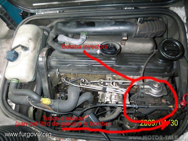

Mira he cogido una imagen del motor en google y te pongo donde está situada la bomba de inyección así como los tubos que debes vigilar durante el arranque.  Pasos: 1 Destapas motor. 2 Das arranque con la llave. 3 Durante el paso 2 fijate en esos tubos, uno de ellos es transparente y circula por su interior gasoil que va hacia la bomba, debe circular solo gasoil, si ves burbujas de aire ahí puede estar el problema de arranque y ralentí malo. De todas formas comprueba calentadores primero. Por favor si no sale la foto a ver si algún compañero la puede poner, me armo lio para ponerla!
[url]http://imageshack.com/a/img903/3834/rflh92.jpg/url]
ignatiusreilly
el enlace funciona perfectamente pero te subo la foto directamente asi lo vemos todos mejor
