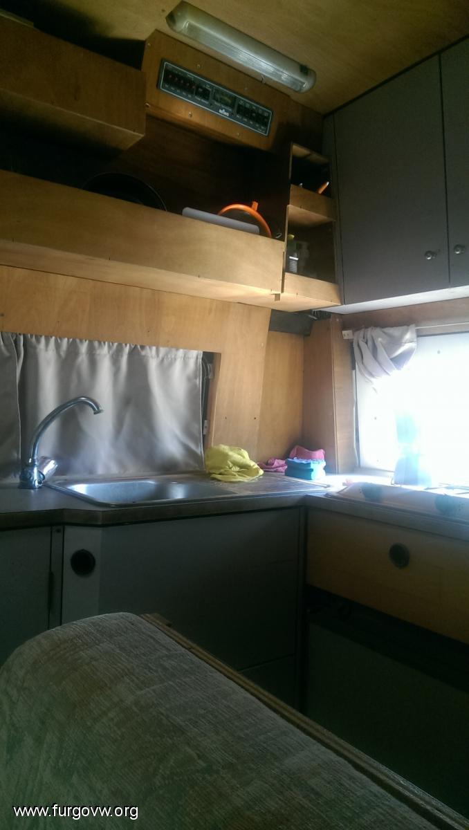

La tercera foto es para que veais como va sujeta, encarge una esquina de aluminio a medida que los agujeros coincidiesen con los del perfil de la escalera, tambien aproveche un agujero que habia en el lateral del armario de detras para pasar un cable de acero (tipo los frenos de las bicis) que van con unas arandelas dentro del mueble y a los tornillos esos que es donde se atornillaria el asa pero que yo no se la puse, tambien hice dos agujeros desde el mueble que coincidiesen con los de la nevera y le puse desde dentro del mueble con arandelas dos tornillos como los originales pero mas largos. aunque probablemente solo con la esquina de aluminio habria llegado asi voy mas tranquilo,
la rejilla que da a la puerta coincide con una triangulillo que queda libre por como esta la nevera y asi tiene para respirar hacia el lado (por la forma de la nevera) y hacia arriba.
la segunda foto es de unas planchas blancas que puse en la rejilla de la nevera porque cuando hace viento se me apaga la llama, y aproveche por si a alguien le resultaba de iinteres, me cobraron por ellas creo que 15 euros y la de la nevera me la regalaron, las planchas dejan 3 cms y un pelin hasta la rejilla, aun asi cuando hace mucho viento se apaga por eso hay esas cintas de aluminio, si a alguien se le ocurre algo  pues estaria encantado de leerlo ;D tambien por dentro le puse cinta de aluminio y de estas mantas termicas que ocupan nada para parar el viento pero se ve que no lo hice bien del todo pues con mucho viento se apaga

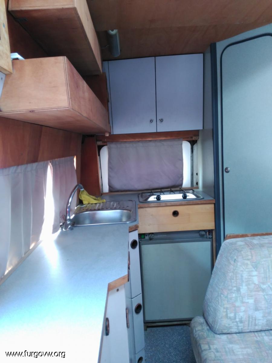

Hola!!! la furgo era de un carpintero Alemán que la compro y la montó toda en madera. A ver si esta vez subo bien las fotos.... .fotografo .fotografo.
