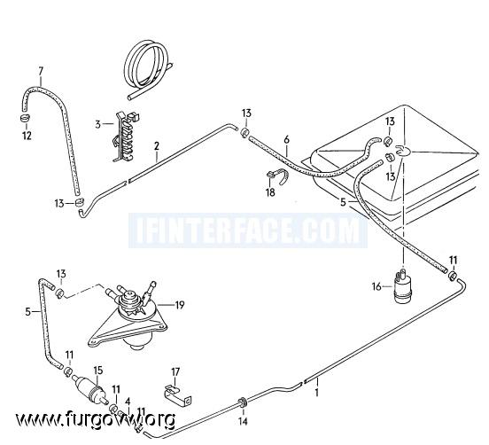

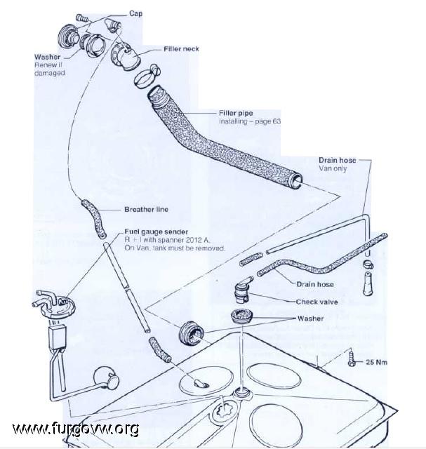

Les paso dos esquemas, creo que uno ya estaba por ahí.
Circuito llenado
Deposito de combustible
