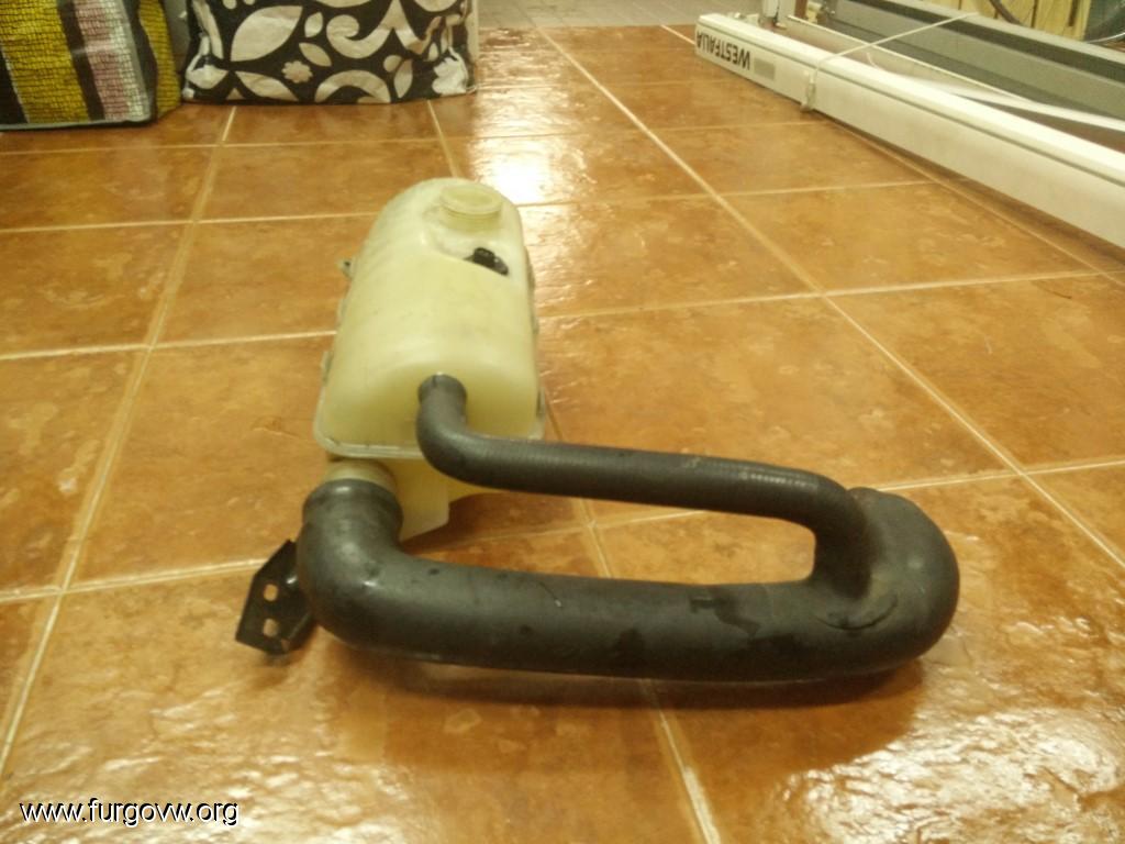

Alguien tiene o sabe donde comprar los manguitos de nuestras LT????
Me valen los normales pero me tientan los de silicona, el hilo de Alcasa me predispone a cambiarlos todos. Pensando también en que si se rompió un es probable que se rompan mas...
Mi motor es DW el 2.4 diesel sin turbo.
Edito: Este es el manguito específicamente.

Los manguitos de silicona son mejores y dicen que duran mas, los nuestros se están volviendo muy difíciles de encontrar. Pongo una foto de ejemplo

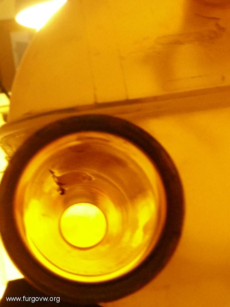

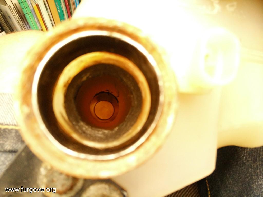

Ayer mire por dentro del vaso de expansión (por curiosidad, si había alguna ramificación) y encontré la parte de arriba partida. Pongo la foto por que es un poco difícil de detectar, aunque lo desmontes por algo...
Así que vaso nuevo, nueva pregunta, algún vaso por ahí??

Julio 12, 2015, 17:35:18 pm #5560 Ultima modificación: Julio 13, 2015, 11:53:47 am por eltroesma
Lo repare para poder usar la furgo hasta que consiga el nuevo.
Tubo de aluminio de casi 40mm empotrado con un poco de sellador de alta temperatura. Espero que no dilate demasiado  :-[
