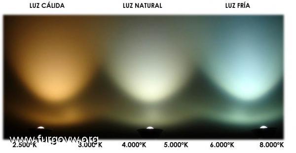

El 5050 es el modelo del led (del chip cuadradito), lo que dice que tipo de luz da es la "temperatura de color".
El enlace que pones es un led de 6000 - 6500k, eso quiere decir que da luz muyyy blanca, casi azul.
La temperatura de color cálida normal (como las bombillas de filamento) es de 3000 a 3500k.
La luz día, un blanco neutro es unos 4000k, ahí para arriba se va a blancos que parecen del polo norte jejejeje
