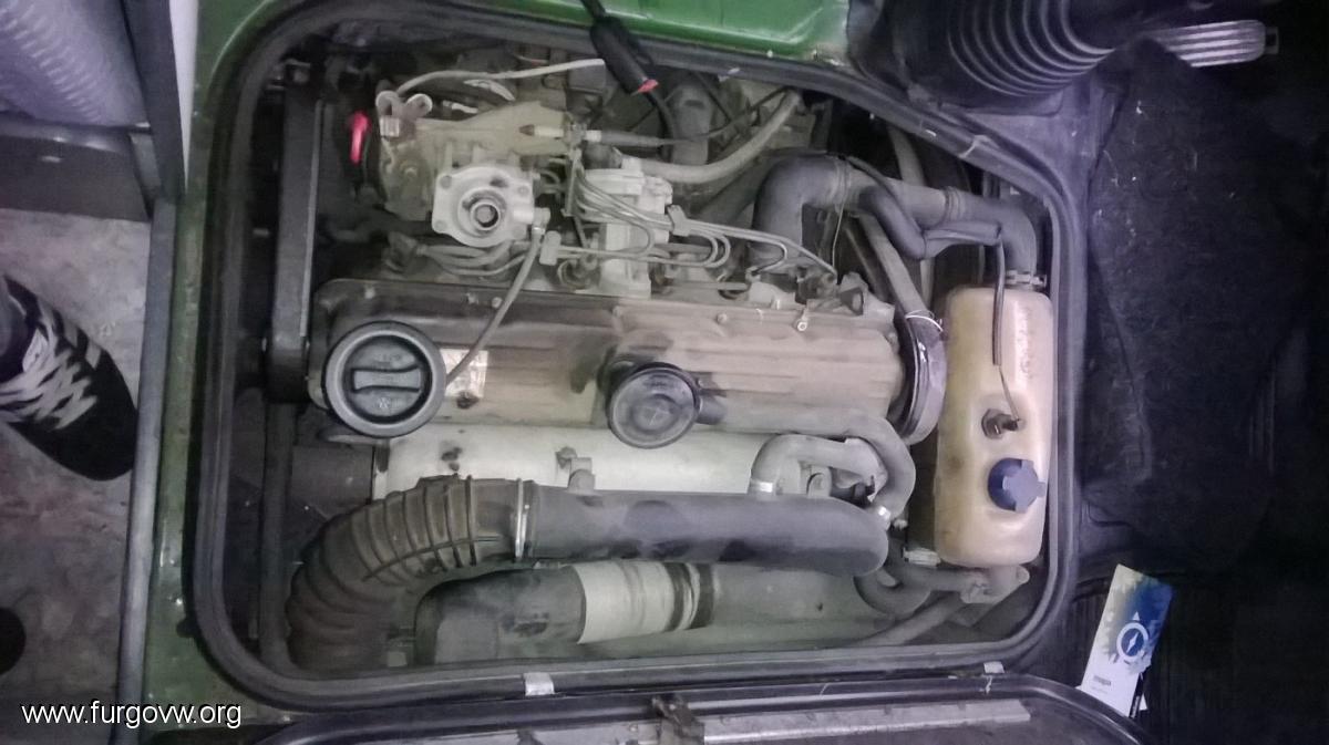

Si el quinto sexto están onde la bomba, del tubo luego saco fotos k ahora es de noche. A la tarde pongo fotos de los calentadores y del tubo, gracias

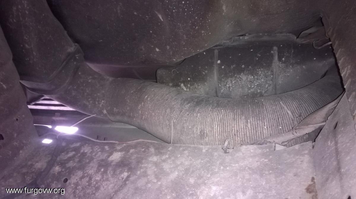

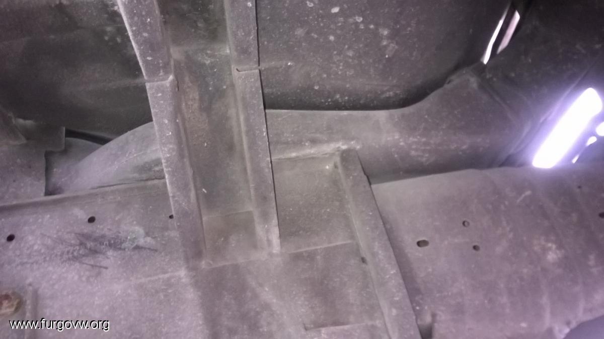

Cita de: manuelcastagnal en Marzo 31, 2014, 21:58:45 pm
tengo que poner el tubo de carton ese que esta delante a la derecha debajo de la furgo, el que es de la calefa o el aire, alguien podria hacerle una foto al suyo porque no se como va?
porfaaaa
Ahí van las fotos del tubo de carton, creo que une con la admisión. No se si responde a tus dudas
VW LT 28/ 2.4 TD

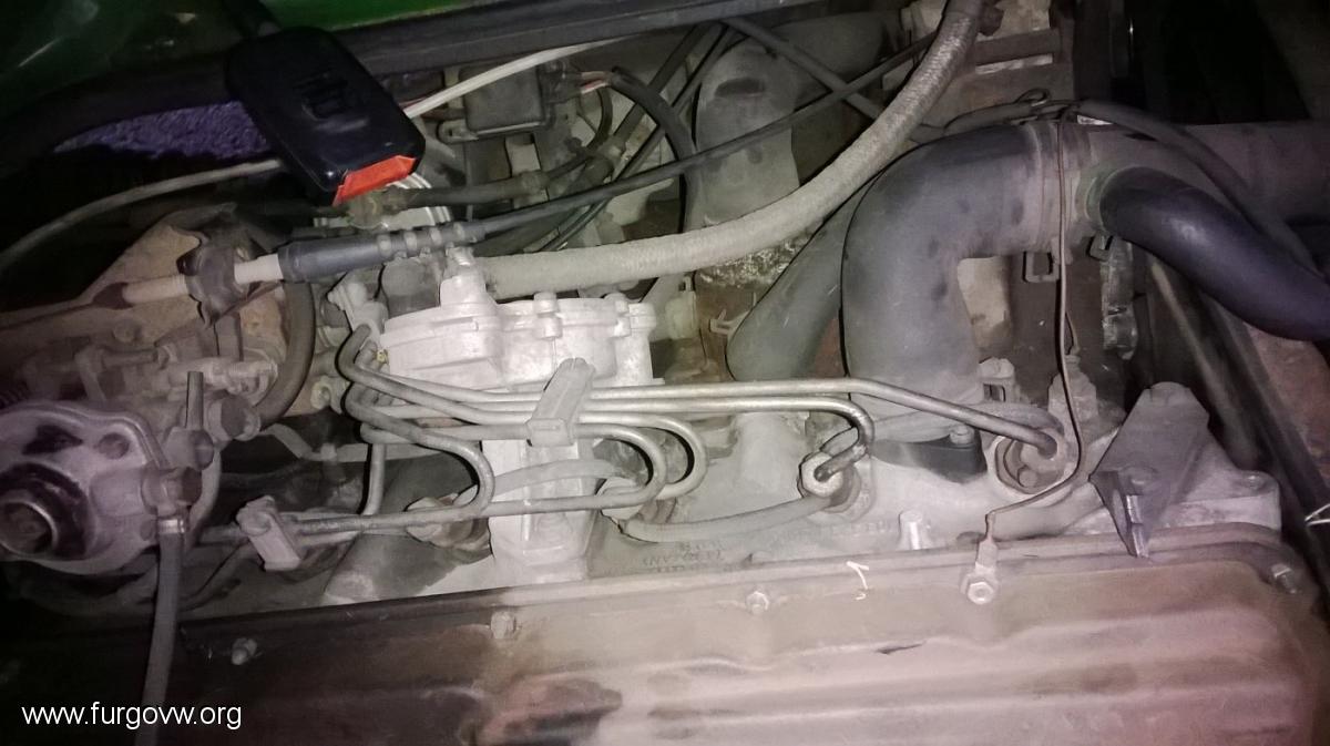

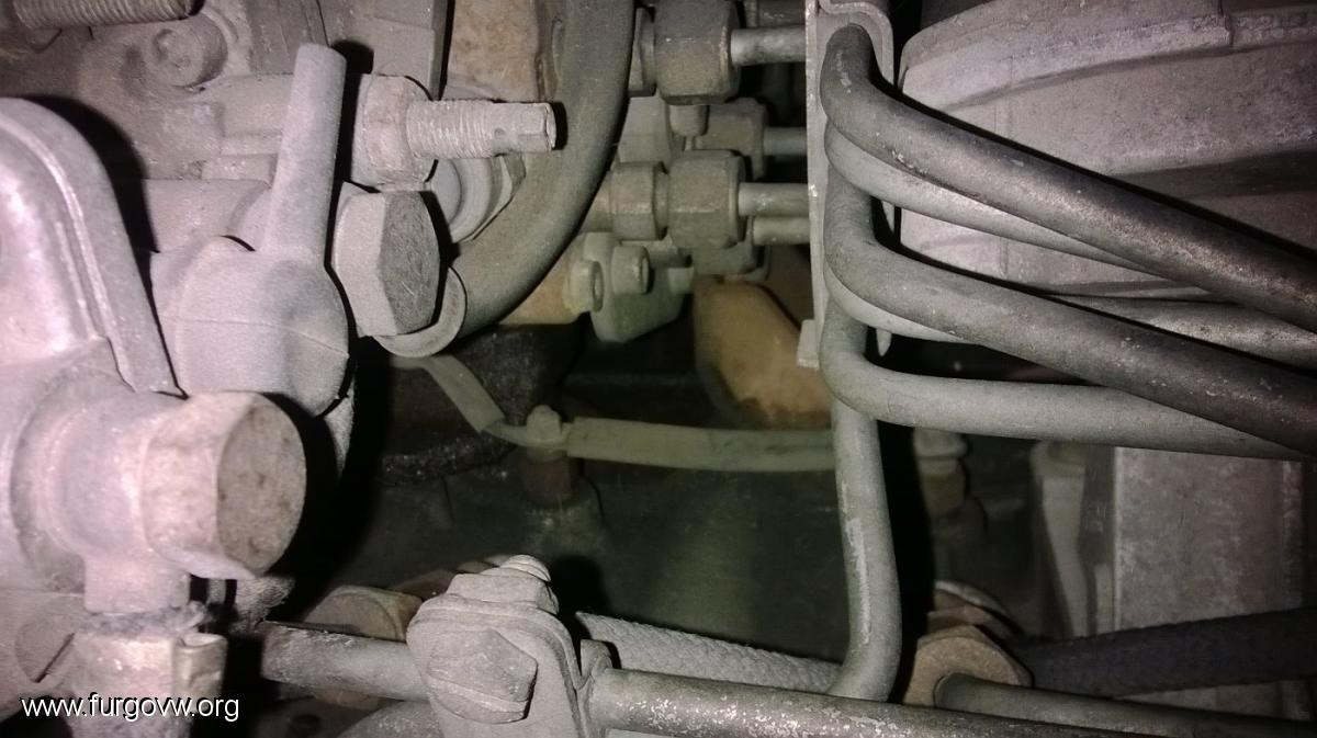

Ahora fotos de los calentadores. En esta foto se ve donde va a parar el tubo de carton creo.
Calentadores.
VW LT 28/ 2.4 TD

Siento no serte de ayuda con los calentadores, cuando vuelva de viaje lo miro, aun y todo, comprueba y cambia los que puedas, te arrancará con 4 mejor que con 2

lo mismo con lo del tubo de cartón, en principio me extraña que coja aire para la calefa desde la parte delantera, la calefa en la mia está en el lado izq y en el centro, mucho recorrido, si aún viniera del filtro de aire pase...
el sabado lo miro, además hace mucho que no debanto el capo
edito: quizás si coja aire de alante, así libra los gases de escape, lo dicho, lo miro cuando llegue

manuelcastagnal
pues ante todo muchisimas gracias  .ereselmejor te lo agradezco de veras, pero no me queda claro, desde que ese tubo esta roto no entra aire por los conductos de aire laterales y si por la entrada central (aunque igual es por otra cosa y solo es coincidencia, si alguien sabe mas que me diga), yo pensaba que el aire para el motor entraba por otro lado, ojala consiga descifrar el misterio, yo quise hacerle fotos llevo dos dias intentandolo pero aqui solo tengo el movil y esta oscuro porque no para de llover (Galicia) y no veo nada, para arrodillarme puse una esterilla pero el problema es la luz.
de nuevo muchisimas gracias,
aunque en el mio el tubo va hacia la derecha pero se queda sin una entrada directa del aire por causa de la velocidad, aunque si entra aire, por eso pense que esa podria ser la solucion a los dos problemas, y no ubico el principio del tubo, yo creo que si lo enfocase hacia la rejilla entraria el aire de la ventilacion pero non he podido comprobarlo de momento

el tubo de carton creo que si es como decia miguexin, aunque no se si tengo bien puesto el principio del tubo, por donde coje el aire
aire para la calefa me referia al aire que sale por delante que mas bien es la ventilacion(diferente de la calefaccion estatica) y que cuando hace frio trae aire que pasa por el motor y sale calentito(que regulamos el frio y caliente y arriba y abajo con esos controles a la derecha del volante que las t3 lo tienen similar), pero que tiene varias salidas, por el centro sale bien, la salida que esta justo encima del aparato distribuidor (que esta en la zona del medio justo enfrente del motor pero delante, que le entrara el aire supongo por la rejilla delantera)
