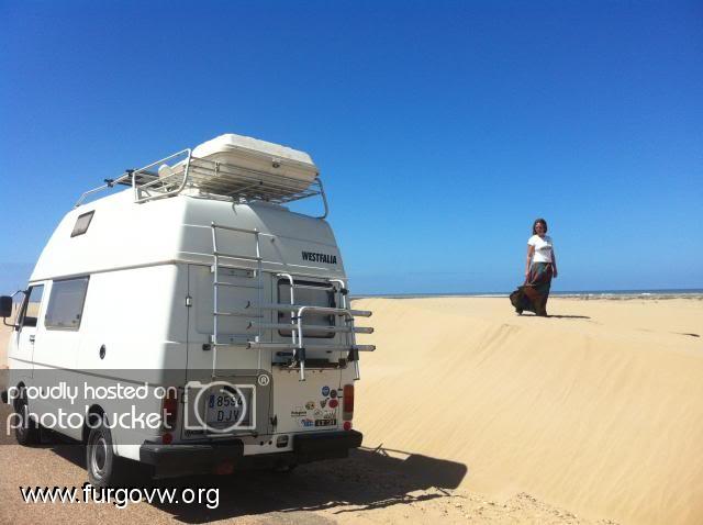

GOFIO
 Gracias Kamerom, la verdad que sí es un viaje encantador. Es la cuarta vez que viajo por Marrueco y siempre me vuelvo con el mono  .baba
Manuelcastagnal todo es plantearlo, arrancar una mañana y vía Africa  ;D  Vosotros desde la Península lo tenéis mejor que yo.
Funambulista En breve intentare abrir el tema como  " 4º viaje por tierras de turbante " ;D pero lo dicho poco que contar pero si compartiré las pocas fotos que valen la pena.
  Con respecto a la GOFIONA se porto increíble, ni una rotura de nada de nada, aceite en casi los 6mil, solo medio litro. Sufrió un montón intentado sacar a un vehículo que estaba enterrado y al final nosotros también
:'( ;D pero todo termino  ;D

LEJOS, LEJOS.... lejos me pilla a mi que vivo en Tenerife .meparto
Roxita yo tengo que coger un barco de casi dos días asta Huelva, camino asta Algeciras, barco a Tánger y carretera y manta  ;D
  El viaje de maravilla solo, enterrado asta el fondo de la furgo, mas de 20h  perdido sin saber por donde iba y el combustible  .confuso2 , bueno ya os lo contare.
