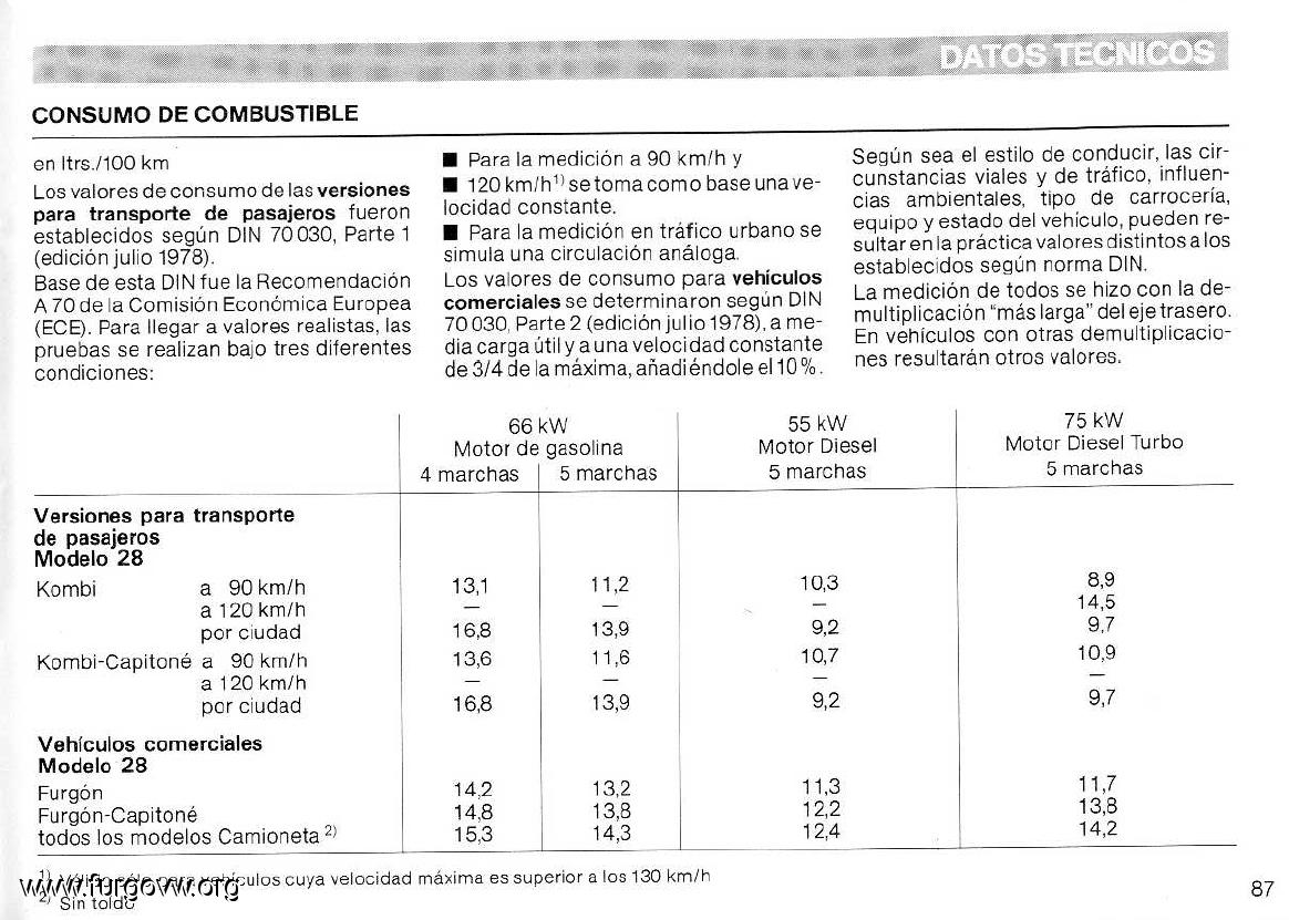

Pantallazo del Manual del Pegaso EKUS que ha colgado antiziclon
¿te vale?

manuelcastagnal
el necesita el de 102 cvs, a ver si aparece en ese manual, igual en la siguiente pagina ya que tampoco vi el de 92....

imazzius
El que aparece TD de 75kW es el de 102 cv. :)
