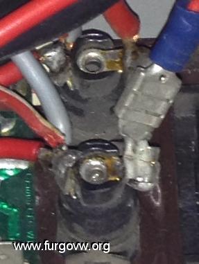

Ando de ruta hacia Portugal y me ha ocurrido lo siguiente, me quedado sin corriente en nevera, luces de la cocina, etc. en mi Florida. Primero he pensado que era la batería secundaria pero he medido con el multímetro y todo OK. Luego he medido a la salida del portafusibles e igual todo OK. Además el inversor me funciona y la calefa estática también.
Es decir, que parece que el problema esta entre el portafusibles y el panel de control de atrás.
Se os ocurre que podría mirar?
A alguien le ha pasado algo parecido?
Por donde suelen ir los cables que salen de la batería? Por el falso techo?
Saludos!

Las soldaduras del cuadro se rompen bastante y hacen falsos contactos, tambien en el panel de contro hay dos fusibles uno para la luz y otro para las bombas, lo que no se es si tambien cortan la nevera... pero por si acaso. Si mantienes el portafusibles original de dos elementos en el hueco de las baterías falsean como una moto vieja... lo cambié por que falseaba, cuando media daba bien y luego las cosas no funcionaban.
Yo comenzaría por ahí.
¿Mantienes el portafusibles original de 2 fusibles en el compartimento de las baterías?, yo le cambié por que falseaba y hacía cosas raras.
Salud y suerte

pues si mantengo el portafusibles original de dos elementos.
igual van por ahi los tiros...
de cuantos son estos fusibles? hay uno azul y uno amarillo.
de todas maneras, al conectar la furgo a 220v se enciende la luz de encima del diferencial y me funciona el enchufe de 220 pero el resto del panel no hace nada y por supuesto no funciona nada, bomba del agua, luces, nevera, boiler, etc.
el tema de los fusibles de luz y bombas que comentas, no creo que sea ya que no va nada la nevera tampoco.
bufff... que putada esto ya que estoy de ruta... .panico .loco2

Estuve mirando ayer el panel y puede que sea por el fusible de 10A.
En la foto el fusible que se ve arriba es el de abajo por delante.
No estoy muy seguro pero creo que podría estar quemado ya que se ve a través de él.
En la foto creo que se ve claro.
Pero la verdad es que no estoy muy seguro ya que no estoy mu familiarizado con estos fusibles.
¿que os parece?

Hola adoantiziclon, los fusibles del panel, si no recuerdo mal son uno para la bomba y el otro para luces. Lo que comentas de 220V es por que aunque enchufes a 220V, los aparatos siguen funcionando a 12V tirando del circuito de las baterías, excepto la nevera que si va a 220V. Si la nevera no pita enchufada a la red tienes duendes.
Por experiencia propia merece la pena sanear los circuitos ya que nuestra furgos adolecen de vejera.
Salud y suerte

ya he detectado el problema, era el fusible de la caja de dos elementos de debajo del arcon, efectivamente como comentabais hace cosas raras... ahora ya lo se y he conseguido que todo funcione de nuevo.
en cuanto vuelva a casa lo cambio fijo.
gracias!!  .ereselmejor .ereselmejor
