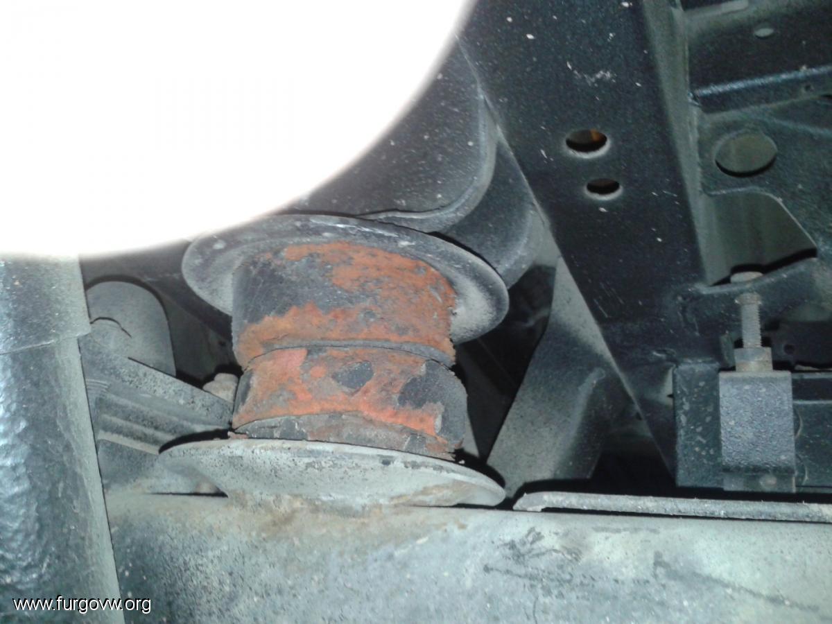

Bueno, al final pasé ayer por la lotería de la ITV. Como esperaba me han dicho que tengo que montar los topes de la suspensión nuevos y además con las prisas puse las bombillas mal y me han sacado también que las luces deslumbran.
Las luces ya están correctas, pero con los topes tengo una duda, sabéis que diámetro es le que nos corresponde, uno no está y el otro está descompuesto y en oscaro.es me aparecen estos 2 http://www.oscaro.es/apoyos-ballesta-volkswagen-lt-i-28-2-4-combi-90cv-1699-18882-919-gt
Ayer desmonté el tope de ballesta que quebada para tomar medidas y comprar el correcto y me he dado cuenta que los dos modelos en venta en oscaro son más cortos y algo más estrechos aunque el diámetro interior creo que si coincide.
He leido por ahí que los topes no tienen porqué ir tocando siempre y que se pueden montar más cortos y más largos, casi casi que van en gustos... Que uno limita más la suspensión y el otro menos...
¿alguien me puede aportar algo de información más o menos fiable? ¿puedo montar los topes más cortos?
Yo supongo que sí, porque he hecho unos 1000km sin un tope, pero como se supone que están para casos de emergencia, me gustaría estar un poco más seguro.
Los topes nuevos están en el enlace y este es el que tenía puesto
Me urge un poco!!
Gracias!!
luises
Pues después de mucho buscar por casas de recambios sin éxito, porque no la tienen ni en catálogo, me ha tocado pasar por VW. Me han pedido 110€ + iva por pieza  .nono .nono .nono
El viaje, al menos, me ha servido para conseguir la referencia de la pieza.
Finalmente la he encontrado en oscaro.es (por referencia, porque por modelo de furgo no salía) 120€ las dos piezas puesta en casa con envío urgente.
Ahora sólo falta que las tengan en stock y no me la jueguen con el envío...
Esto es un no parar, poquito a poco tiene ya más piezas nuevas que viejas...  .meparto

Yo tb los tengo completamente descuartizados, podrias pasarme el número de la piececita y demás para poder buscarlas, porque aunque en la anterior itv no me dijeron nada, supongo que más tarde o temprano me tocará pasar por caja.
Saludos!!!
luises
Cita de: kamerom en Julio 23, 2013, 14:00:55 pm
oye luises,has mirado aqui,creo que estan...http://www.ebay.de/sch/i.html?_odkw=Auto+Motorrad+Teile&Modell=LT%252028%252D35%2520I%2520BUS%7CLT%252028%252D35%2520II%2520BUS%7CLT%252028%252D35%2520I%2520Kasten%7CLT%252028%252D35%2520I%2520Pritsche%252FFahrgestell%7CLT%252028%252D46%2520II%2520Kasten%7CLT%252028%252D46%2520II%2520Pritsche%252FFahrgestell&_osacat=0&Marke=VW&_trkparms=65%253A12%257C66%253A2%257C39%253A1%257C72%253A6022&_dmpt=DE_Autoteile&_trksid=p2045573.m570.l1313.TR0.TRC0.XAuto+Motorrad+Teile+silentblock.TRS0&_nkw=Auto+Motorrad+Teile+silentblock&_sacat=0&_from=R40
No son esos, ya me gustaría con esos precios!! Ese es el mismo material que hay en las casas de recambios. Si no me equivoco, los dos que hay cilindricos son casquillos de ballesta y el resto de piezas pertenecen a la suspensión delantera.
Cita de: adiazro en Julio 23, 2013, 17:25:50 pm
Saludos!!!
La ITV del año pasado la pasó un mecánico en Alicante para que me la pudiera traer a Granada, y eso siempre ayuda. Pero ya venían destrozados y nadie dijo nada... Si se ven rotos como los míos de la foto, mejor cambiarlos, porque se deshacen con tocarlos y los puedes perder en cualquier momento, como me pasó a mí que un día uno ya no estaba  :-\
Por lo que he estado leyendo son muy útiles en caso de emergencia y evitan que en un gran bache las ballestas se doblen demasiado, además en caso de rotura de ballesta, mantienen la furgoneta suspendida lo justo para poder circular hasta el taller y salir del apuro.
Los topes de los que estamos hablando son estos http://www.oscaro.es/almohadilla-de-tope-suspension-febi-bilstein-23524-2032951-1182-p
La referencia de VW es 281 511 353
Espero que la rotura de cabeza de estos días os pueda ser útil a los demás!!

Gracias luises, ya me comentas que te dicen en oscaro y que tal le van a la furgo, creo q seré el siguiente en pasar por caja.
Tengo las ballestas vencidas según me dijo el mecánico, y la verdad, se nota al cojer rotondas y demás, así que no queda otra.
