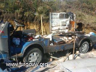

rafu
buenas ,me da mucha pena esta foto esto es lo que queda de la negra
