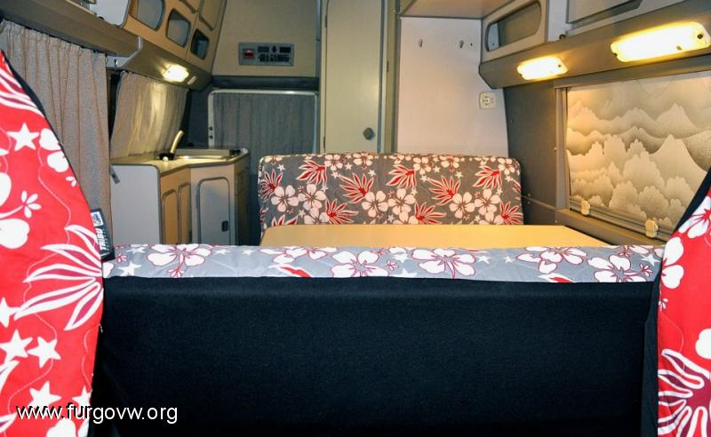

Muy guapa las fundas tina!!!

Gracias t3 family y osibegood y a tod@s!!  ;D ;D ;D
Pepin, padrino, cómo ves a la Florinda, te gusta como va quedando? jeje
pepin
Guapa guapa, pero te falta colgar una lampara en el techo con la misma tela ;D.  Entiendo que este nuevo aspecto que le has dado es señal de que has hecho las paces con ella no? je je

Cómo me conoces!!!! Como también venden metros de la tela por si quieres hacer algo habia pensado en algún bolsillito, cortar y poner, nada complicao que no soy manitas ni pa eso Pepín, que desastre...
Las paces estamos en ello, la he engalonado ahora le toca a ella portarse bien y por el momento sigue igual de "caprichosa", a ver si vamos limando asperezas (las dos tenemos al mejor padrino posible y eso es lo que ha hecho que estemos aun juntas ;) ;) ;)
