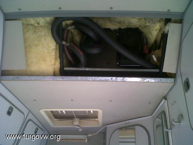

Respecto a lo del problema de mi calentador desizqui,  la verdad que le tenemos ganas pero el problema es el tiempo y la información, si pudes me gustaria tener lo del etka para poder verlo en detalle...
El otro día desmontamos la tapa interior de la furgo y la verdad que nos llevamos una sorpresa con las tuberias.. estan en muy buen estado...
Pero antes de quitar todo, vamos a desmontar la tapa de arriba.. para ver si el fallo es de ahí..

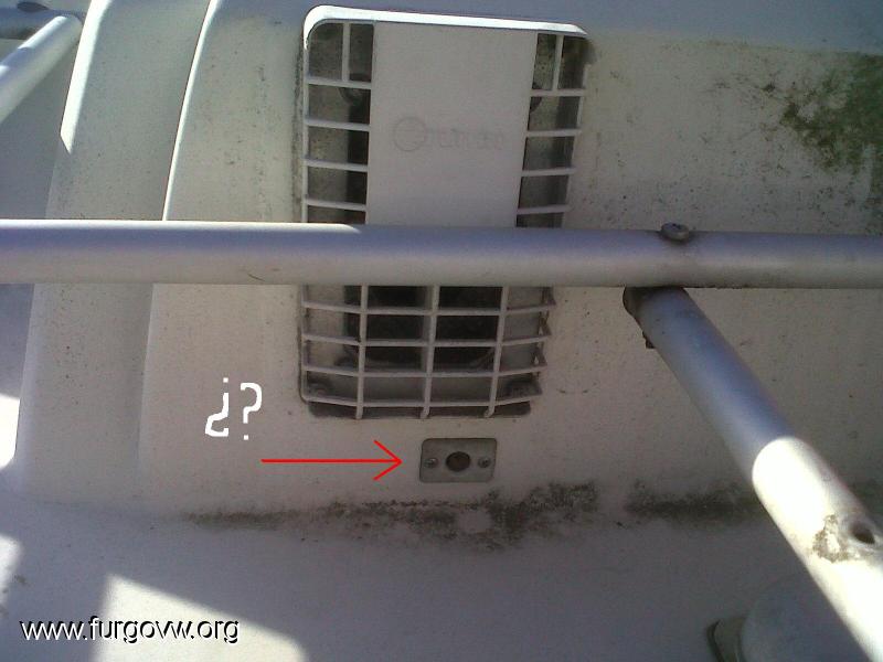

Alguien sabe decirme que es esto?
MUCHAS GRACIAS!!!

Estuve buscando información y es posible que el tornillito que sale debajo de la tapa sea un desague de condensación?¿
alguien con más idea sobre el tema..¿?
o que nos de una ayuda para limpiar el quemador... ¿?

desizqui
HOLA JOSHINO.
YO CREO QUE LO DE ABAJO ES UNA SALIDA DE GASES. MI FURGO, AL MENOS, TIENE UNAS POCAS DE SALIDAS PARECIDAS A ESTA Y SUELEN SER DE VENTILACIÓN PARA ALGUNO DE LOS APARATOS QUE FUNCIONAN CON GAS.
LA VERDAD ES QUE ESAS LLAMAS ACOJONAN. NO TENGO NI IDEA DE CÓMO ES POR DENTRO TODA ESA ZONA EN LA QUE SE VEN LAS LLAMAS, ASÍ QUE NO TE PUEDO SER DE MUCHA AYUDA. SI QUIERES LAS FICHAS, MÁNDAME TU CORREO EN UN PRIVADO Y TE LAS ENVÍO.
SUERTE Y YA NOS CONTARÁS.

Joshino, me da la impresión que en el boiler te sale el gas por todos sitios menos por el quemador. Se habrá soltado del tubo y lo que se ve quemar ahí es mucho gas. No va a quedar otra que desmontar.

tXOMIN, Dices desmontar?¿
Hay que ir empezando.. jejejeje..
Pero antes de hacer nada prefiero esperar unos dias por si alguien desmonto la tapa de arrriba y es accesible el quemador, para no tener que montar y desmontar..
es posible que el quemador este obstruido y la llama salga de esa forma, pero que el tubo este suelto ya es la leche no...¿? ya ire diciendo cosas del proceso...
Desizqui, lo que pongo en la foto estoy seguro de que no es una salida de gases...
la salida de gases del calentador es lo que se ve encima de eso, esta el agujero que toma aire y el que expulsa los gases.. pero esa parte de abajo no tengo ni idea de que puede ser.. a no se rque sea algo de seguridad (para vaciar el agua en invierno y que no se congele o para la condensación... )
Pero bueno, ya os contaré...

txomin
Definitivamente es una salida de condensación
Lo pone aquí: http://www.stimme.es/product/1605/0/0/1/SALIDA-CONDENSACION-BOILER.htm
De paso el despiece:
El 21 es la electroválvula y el 18 el quemador, como los de una cocina (el boiler no es más que una olla), por ahí le duele.
