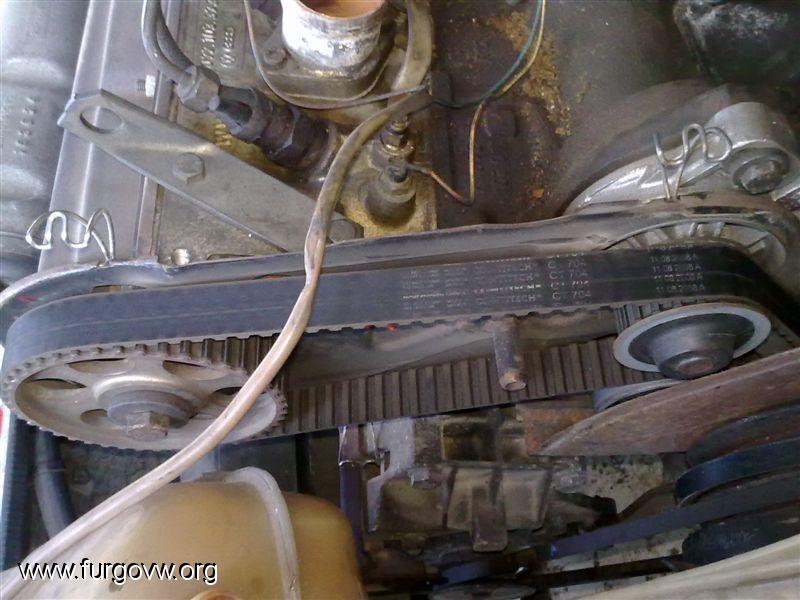

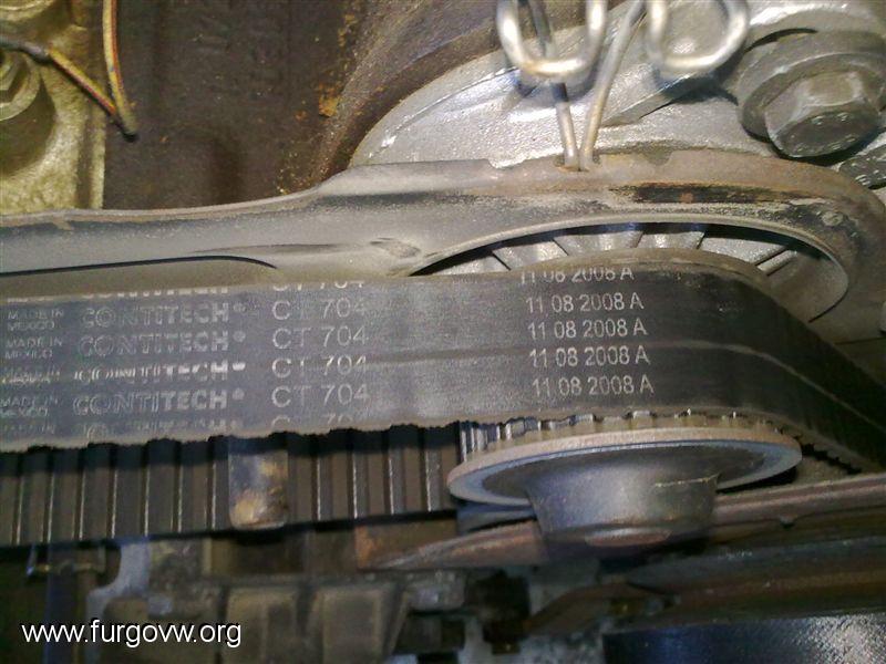

Hola a todos.
Unas páginas atrás puse unas dudas para saber si a alguno le pasaba lo mismo que a mi y como nadie me ha respondido no sé si es que a nadie le pasa o es que se han perdido los mensajes entre otros tantos...no me queréis nada  :'( :'( :'(. Bueno, los resumo aqui por si alguno me puede echar una mano. Lo primero es que no sé por dónde, cuando me meto por algún camino, me entra polvo en el habitáculo y hasta en el cajón de los cubiertos ¿esto es común en las LT o es sólo en la mía? (por supuesto, con las ventanillas y claraboyas cerradas). Otra duda es si alguno sabe cual es la relación marcha-velocidad-revoluciones, sobre todo porque sin cuentarevoluciones me da miedo forzar el motor. Otra duda es cómo solucionar un problema importante de óxido en la chapa dónde va cogido el rail de la puerta corredera. Dejo gráfico de la zona afectada
Y por último, si algún entendido me sabría decir si estas correas es posible que tengan sólo 15.000 km o por el contrario pensáis que se deberían de cambiar.

se ve bien no dezi? vamos no se ve pelada o con deterioro,no se,por otra parte como te haga la gracia no veas.por cierto dezi ,tu que controlas,me puedes decir si puedo yo mismo cambiar el aceite y filtros(aire,aceite,gasoil) que me dices.se puede hacer,como? un saludo cordial-.

GOFIO
Hola desizqui.
Ese polvo que te entra, puede ser por las rejillas de ventilación de la nevera. Por ahí es por donde entra en la mía.
  Con respecto a las correas, ninguno te podemos decir, con verlas, los km. que pueden tener. El tema de las correas siempre hay que controlarlas por los km que llevan puestas, sobretodo la de distribución.
Consejo: Yo las cambiaría con los rodamientos tensores he incluso la bomba de agua que es movida por la correa de distribución. Estamos hablando de unos 240€ en piezas.
Si se rompe la bomba, un rodamiento patín, el rodamiento patín tensor o la correa. Probablemente tendrías que reparar TODOOOO el motor  .loco2

  Un día que circules por caminos de polvo, puedes tapar esas rejillas, y comprobar si es por ese motivo. A partir de ahí, igual poniendo tela de mosquitero detrás de las rejillas o igual colocándole faldillas a las ruedas traseras, lo podrías evitar un poco. Yo es que no la he pasado por caminos de tierra. Pero como la tengo en la calle, cuando hace viento si suele entrar por la claraboya del baño, rejilla de nevera e igual por algún sitio mas.
Hombre, con respecto a las correas. Yo también las aprovecharía un poco, pero sin olvidadlas  ;)
Yo pague ese dinero que tu comentas, y al mes tuve que repetir yo todo el trabajo. El buen maestro vio el reten del cigüeñal, tirando aceite y no se lo cambio  >:( . Por lo tanto le volví a poner la correa nueva para no arriesgarme puesto que para la goma lo peor que hay es el aceite.

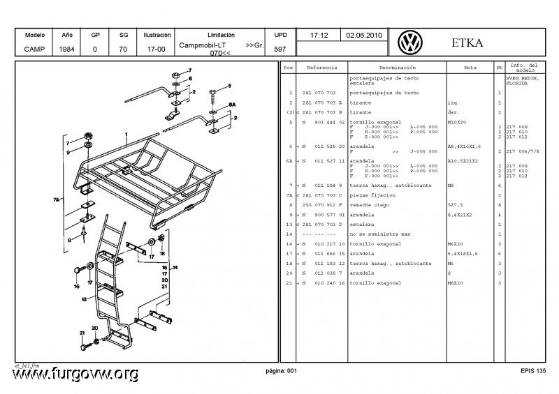

Cita de: CorT3s en Junio 02, 2010, 17:55:05 pm
Donde podria encontrar baca, escalera para la LT? Gracias chicos. Gofio tu me dijiste algo pero creo q no llegaste a poner el link. Gracias de nuevo.
Hola CorT3s.
Esto sale del ETKA.
Se supone que con esta referencia se pide a algún lado de alemania. Pregunta en una casa VW. De la baca no viene precio, pero la escalera indica 277€, las alargaderas de la baca hacia la parte de alante, 89€ cada una y las piezas de anclaje de la baca unos 30€...vamos una pasta la baquita.
Espero que te sirva. Un saludo
CorT3s
Bufff. gracias.. q dineral.. creo q me voy a recorrer desguaces a tutiplen, aver q encuentro. Gofio gracias por la pagina :). Por cierto se ha hecho alguna kdd LTera?? Ya seria hora .malabares jejeje un saludo amigos.

Cita de: desizqui en Junio 02, 2010, 10:56:50 am
Hola a todos.
ESTA ES LA DE LA DISTRIBUCION DEZI?????
