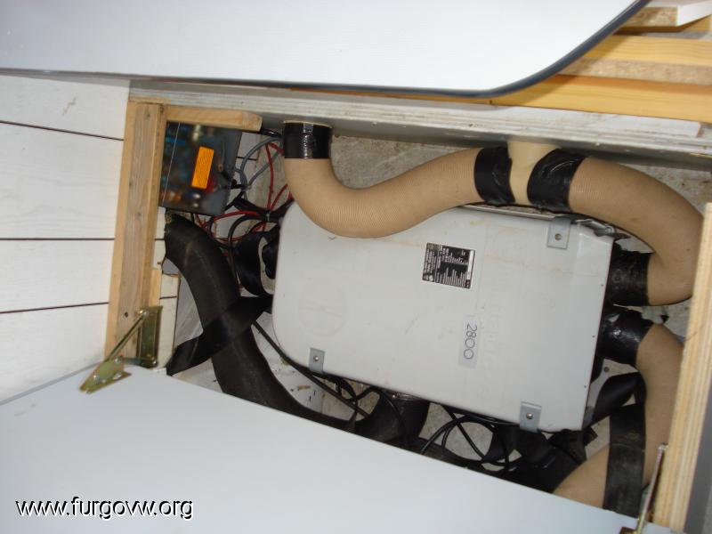

Me podías decir donde lleva el fusible.
vts
La nuestra lleva una caja con tapa transparente que lleva un circuito electrónico que contiene el fusible.
Es la caja con tapa naranja de la foto.
Yo en la furgo siempre llevo fusibles varios de recambio para el boiler, el relé Nagares, la calefacción, y fusibles comunes para la parte electrica general de la furgo. La semana pasada sin ir más lejos me dejaron de funcionar los limpias y resultó ser que se habia fundido el fusible, que como bien dice surfnatural estan en la caja de fusibles de la parte izquierda debajo del volante junto a los relés.
Si necesitas creo que tengo una numeración con la función de cada fusible.
