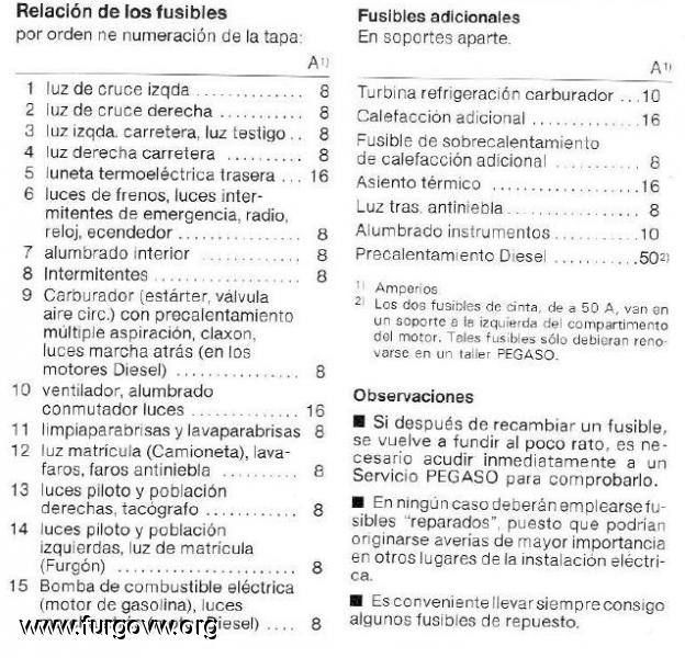

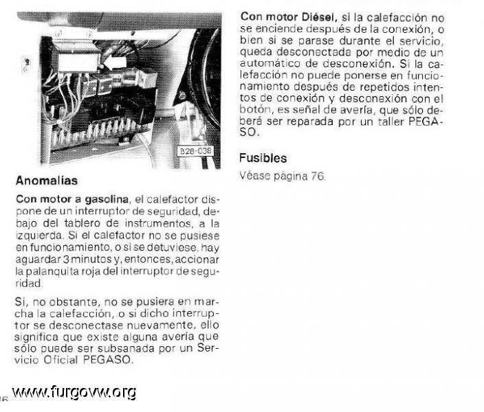

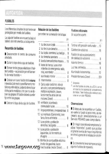

vts
A ver si se ven bien estas fotos y os sirven de ayuda:
Numeración
Situación fusibles:
Esto está sacado del Manual de LT que está en el foro.
LT = Light Truck
GOFIO
 Gracias VTS, cuesta un poquito leerlo pero se puede.
