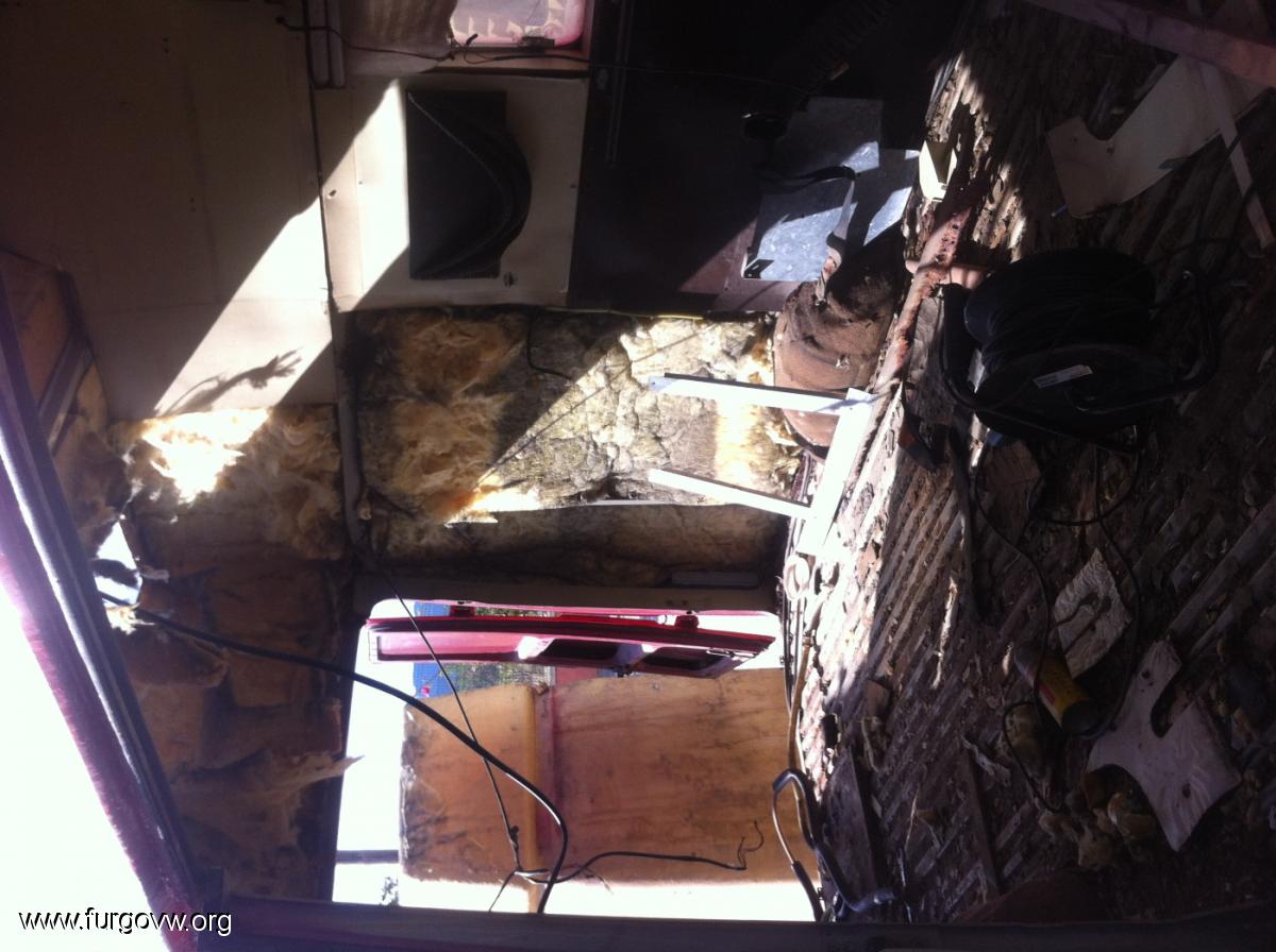

muchas gracias por la respuesta al final lo he conseguido pos lo dicho aqui van unas fotos de una lt destripada

buff, que miedo me daria a mi eso...

oju picha!!
es interesante porque no sabia que habia tras los paneles y demas ,esto es una autopsiaaa ..ya nos vas relatando el currelo..

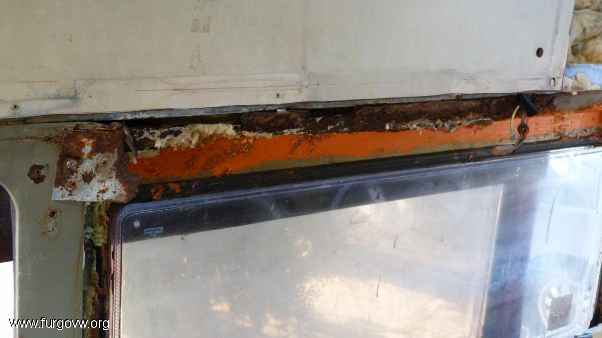

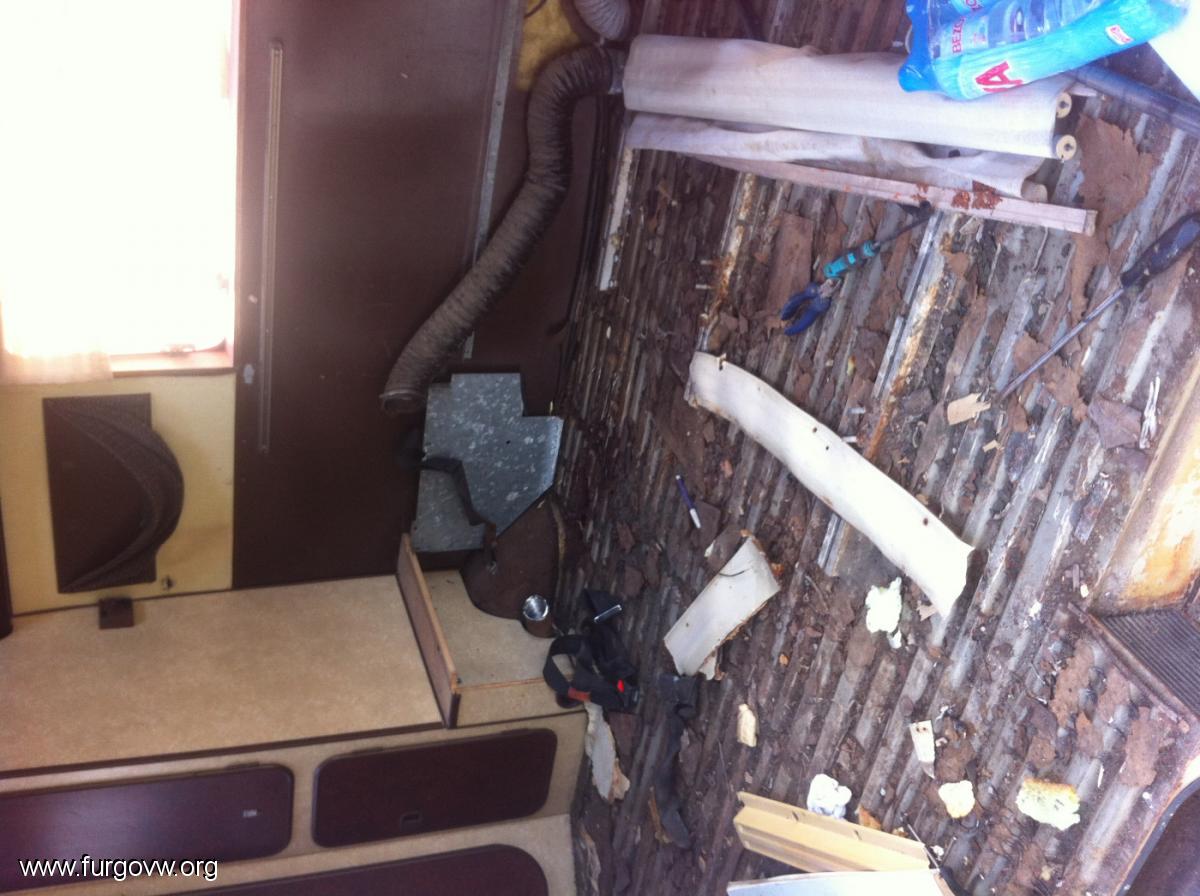

Poco a poco y buena letra, espero que despues del trabajo que tengo por delante al final quede algo curioso. Decidi desmontarla entera por que habia entrado vastante agua y me dije vamos a hacerlo bien y cambiar las maderas que hagan falta  y a eso vamos  ya ire contando  la experiencia saludos

que miedo la furgo toda desmontada¿como sacaste el modulo del cuarto de baño? ya que estas con todo desmontado cambia el aislante que los que vienen de fabrica no son sanos
¿como se te mojo la furgo?

hola manuel pos el modulo del lavabo en verdad solo va sujetado con dos tornillos al chasis aun que cuando esta todo montado se sujeta con los muebles, lo del agua ya la compre asi supongo que estubo parada mucho tiempo y pasaron de la furgo una lastima, ya que comentas lo del aislante estoy pensando en cambiarlo pero no tengo claro que ponerle si las placas de porexpan compacto o si hay algo mejor si alguien puede resolver esta duda sera de gran ayuda saludos familia

Lana de roca  .nono .nono .nono .nono, te absorbe la humedad de la condensación y te creara oxidos y malos olores, es lo mas barato, pero la experiencia en muchas furgos a demostrado que para viviendas esta muy bien, pero para furgos esta desfasado.
Ponle planchas de poliestileno con una cámara de aire a la chapa y luego aislante multicapas, si tienes medios y en vez de poliestileno le pones kaiflex o armaflex pegado a la chapa pues mejor.
