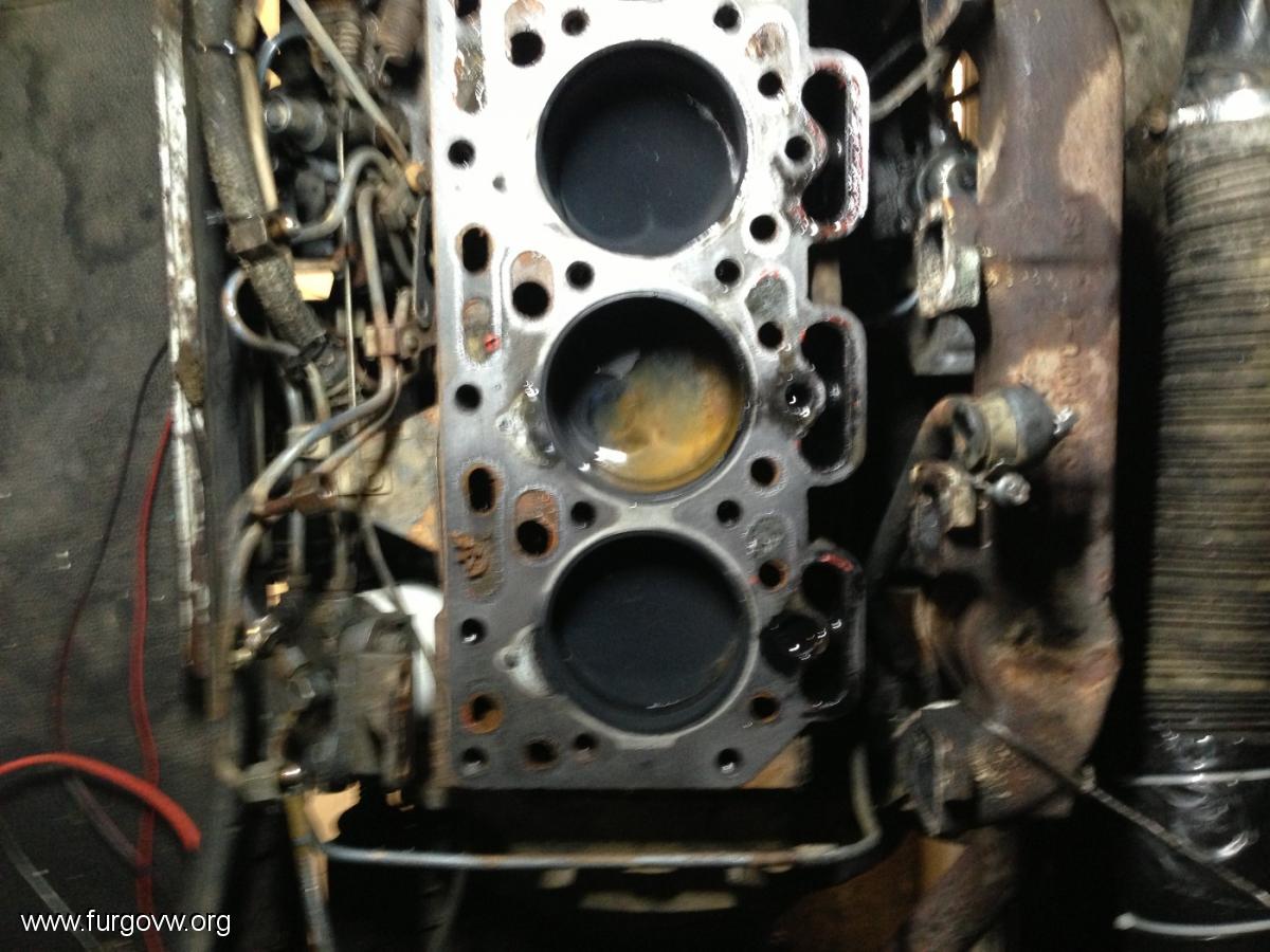

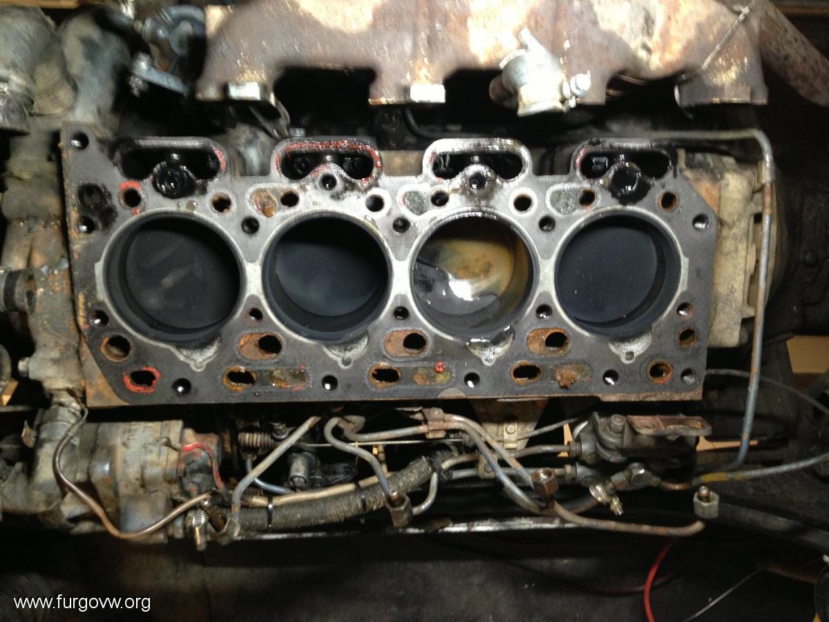

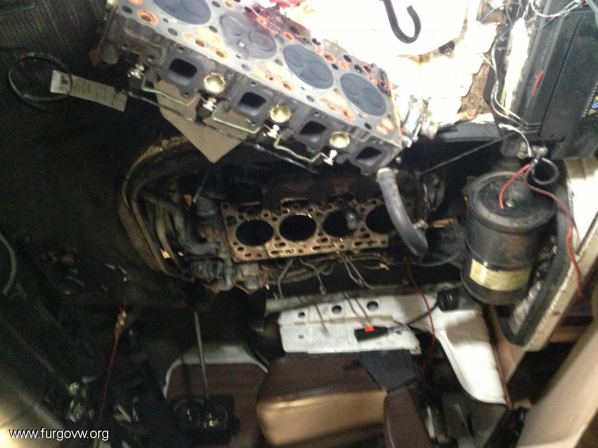

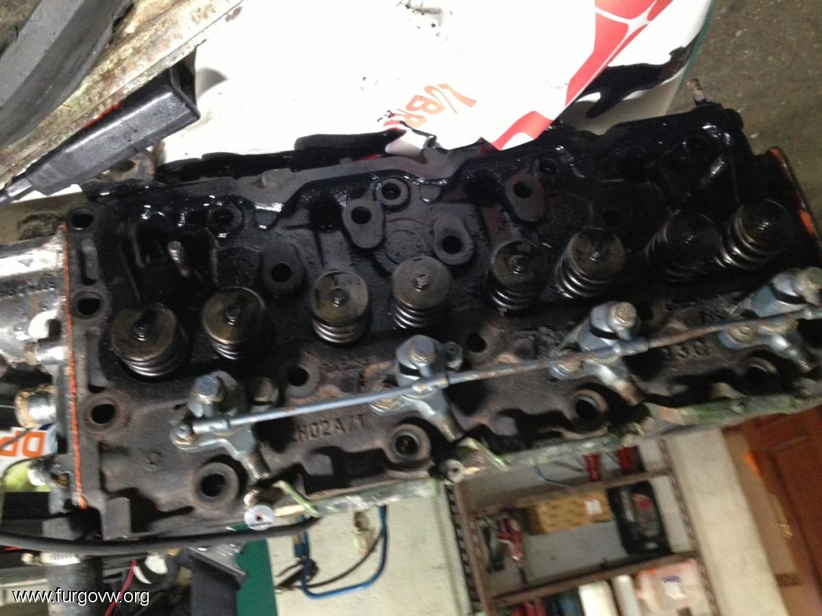

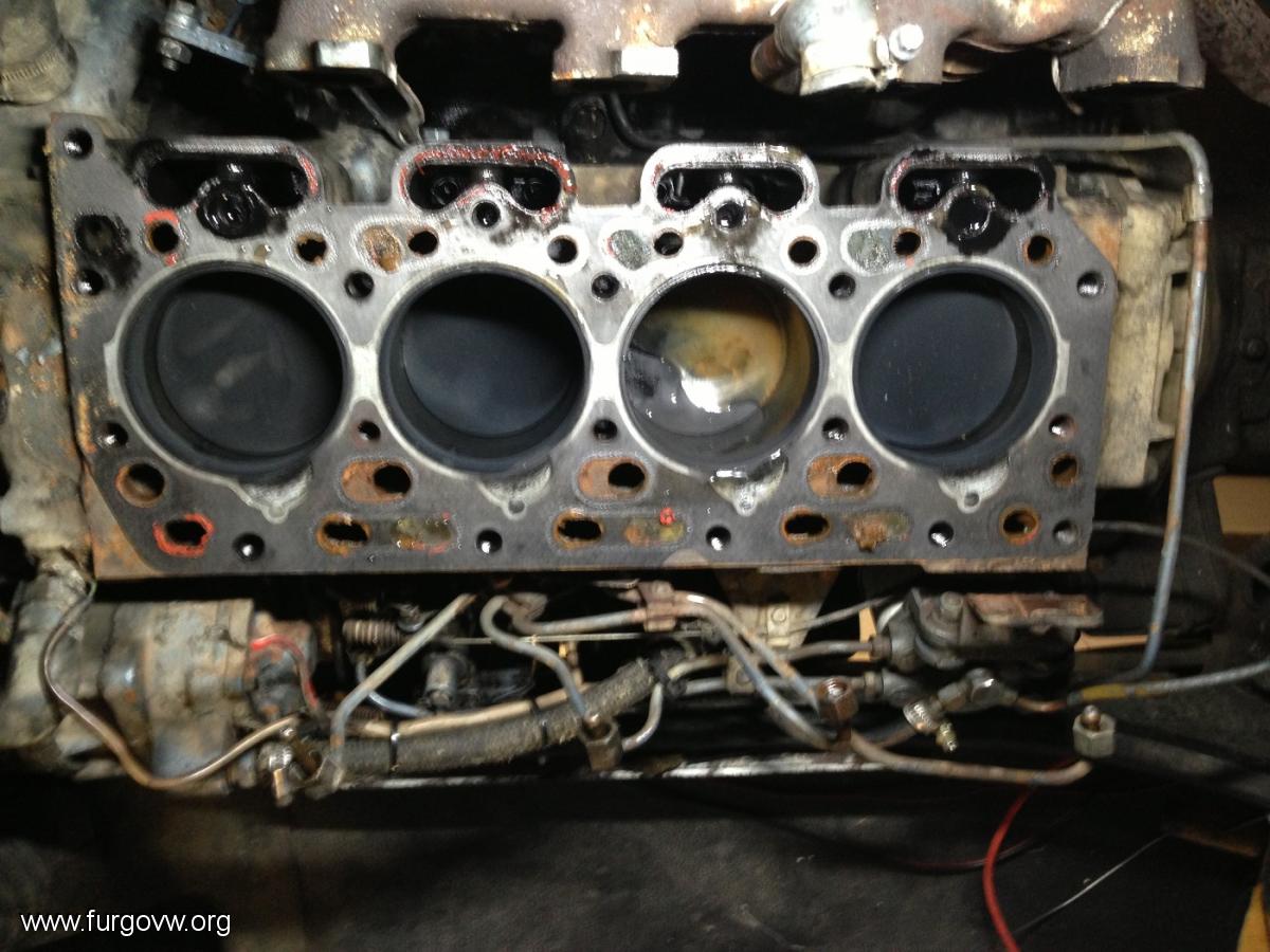

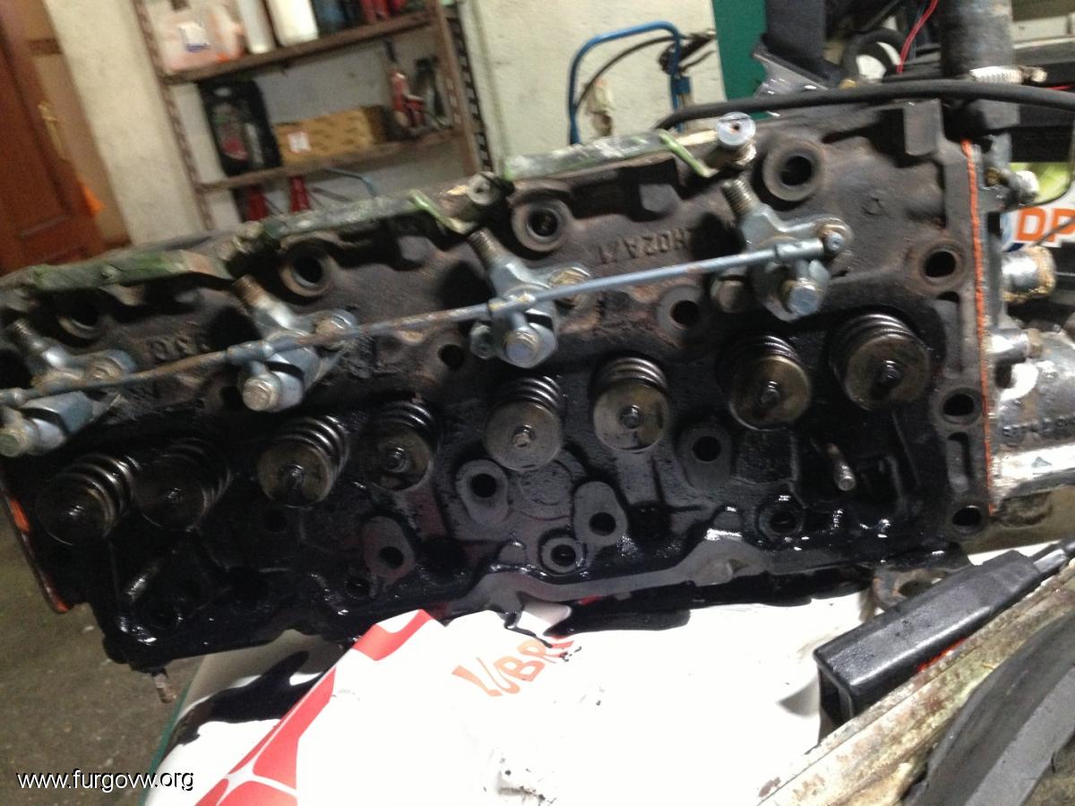

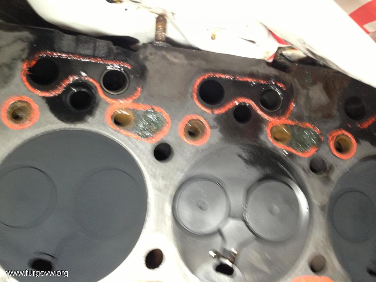

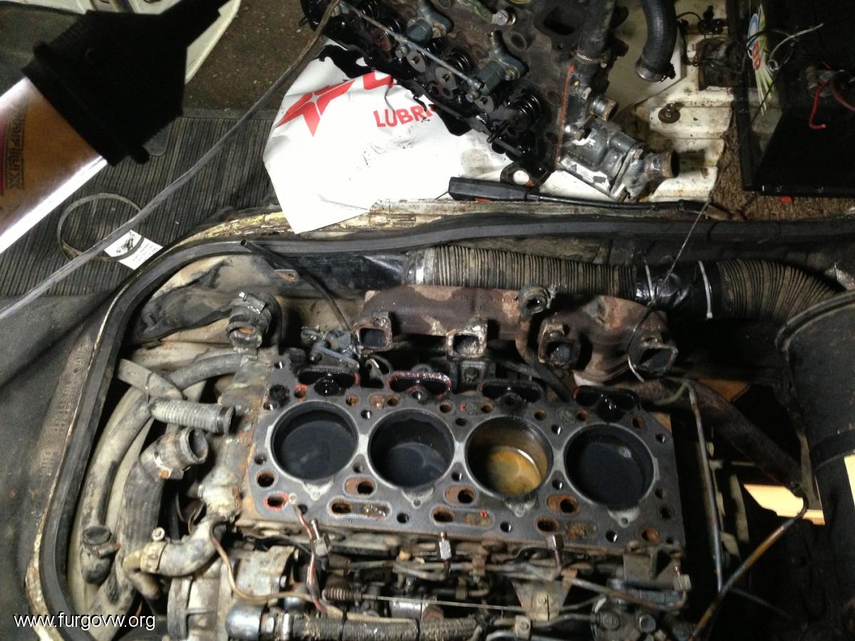

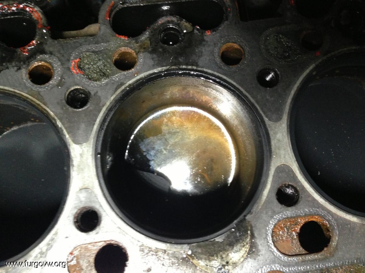

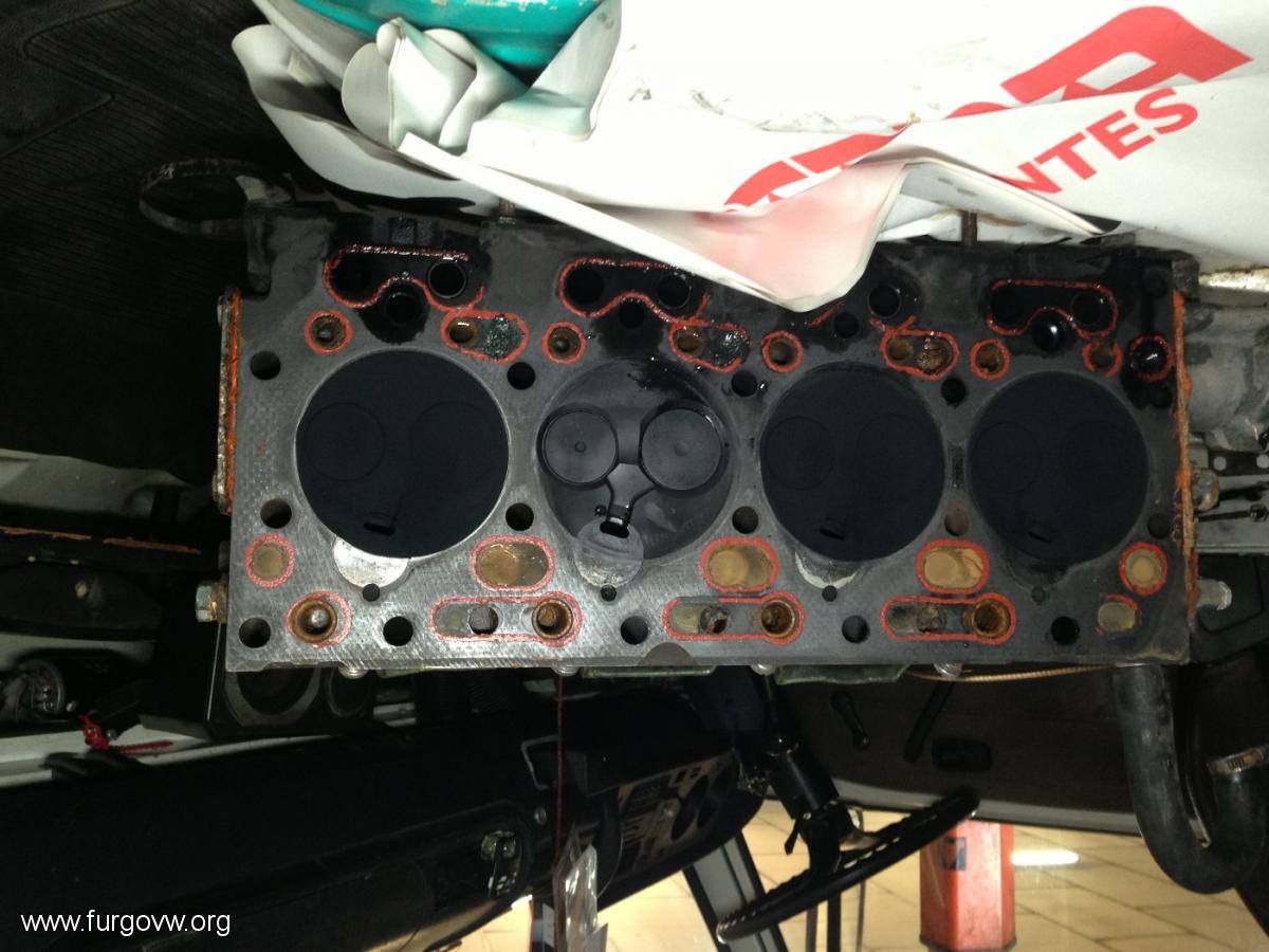

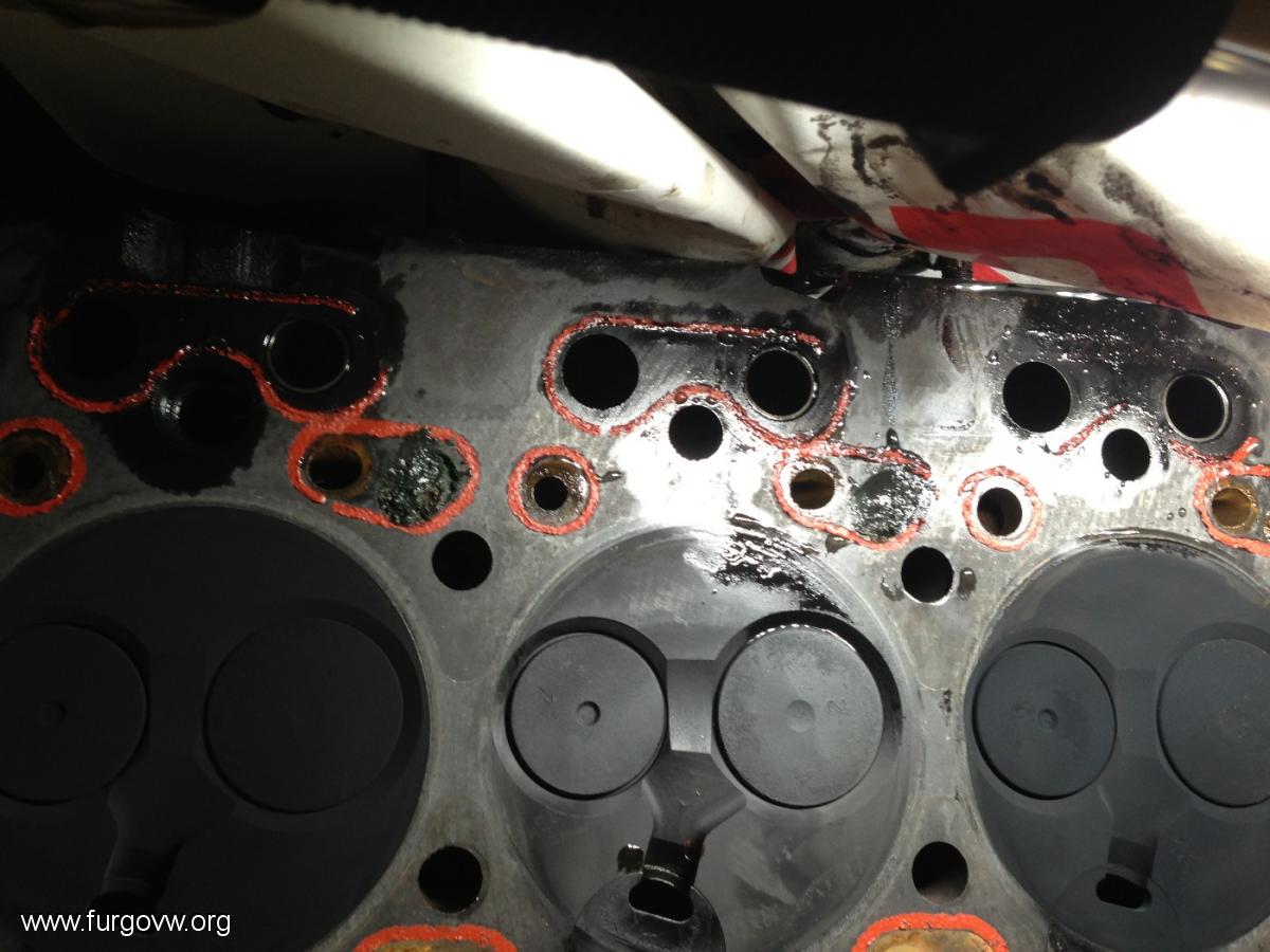

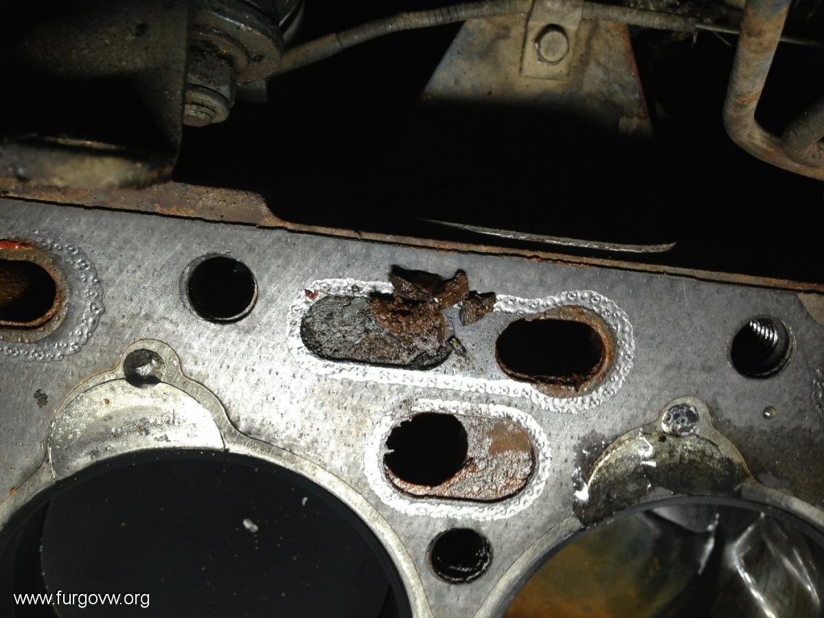

Bueno, pues aqui os muestro mi desastre particular.... Ya he comprado la culata, que la encontre en Catalunya por 300 € mas IVA, nueva a estrenar y desnuda q la llaman, asiq hay q ponerle las valvulas de la antigua, hacerles el asiento, juntas.......
Aqui, de no haberle puesto anticongelante podeis ver perfectamente como se han atascado los conductos del agua de una mezcla de barro y oxido
Aqui el piston con el que correspondia la grieta de la culata lleno de agua del circuito de refrigeracion....
Las valvulas y donde se ha rajado
Y la protagonista.... (cagon en sus ....... tos!!!)
Bueno, pues a todo aquel que le parece que algo de su furgo no funciona y lo ve un desastre........ ESTO ES UN DESASTRE! LO DEMAS...............
