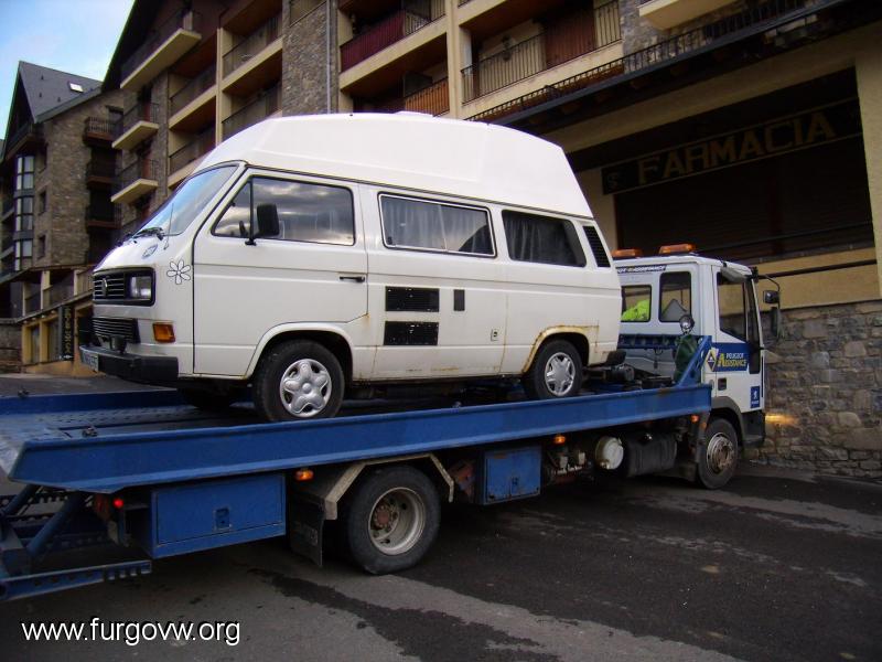

me alegro alvaro por lo de la furgo,,espero k esteis bien,,.haber si por aki me doy un rulo y te consigo unos tapacubos,pero sin prisa,,,cuando he visto la foto de la grua me ha dao una tos,,,cuidala mucho k es con la k disfrutais,,,haber si le vas kitando el oxido poco a poco,..abrazos buen amigo,..ah sales muy favorecido en la furgo en el post de furgo de los foreros,,,esperanza,..con permiso del padrino...abrazos
