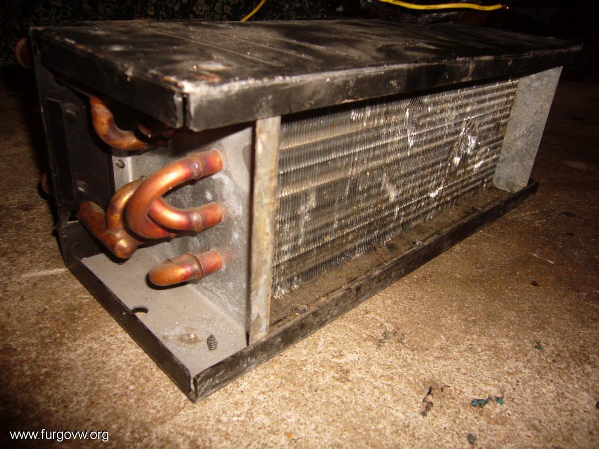

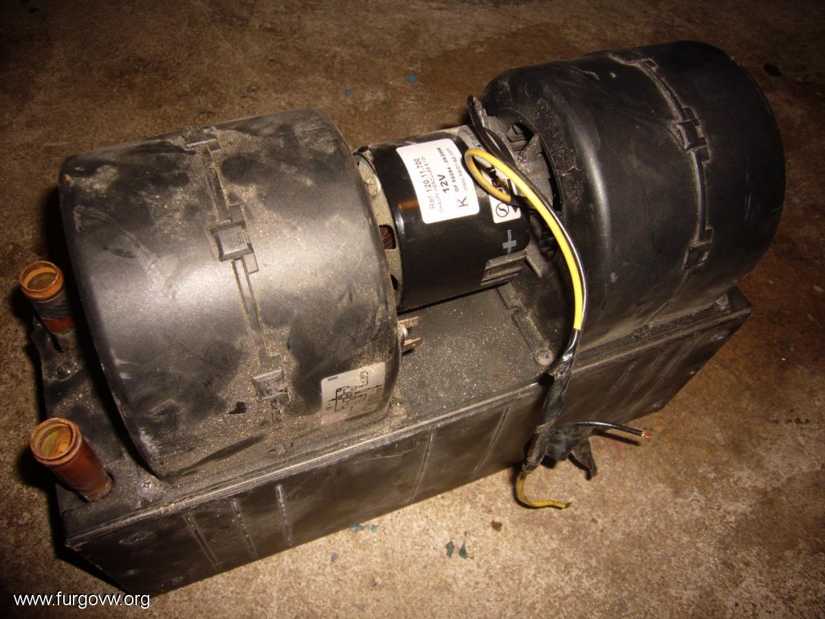

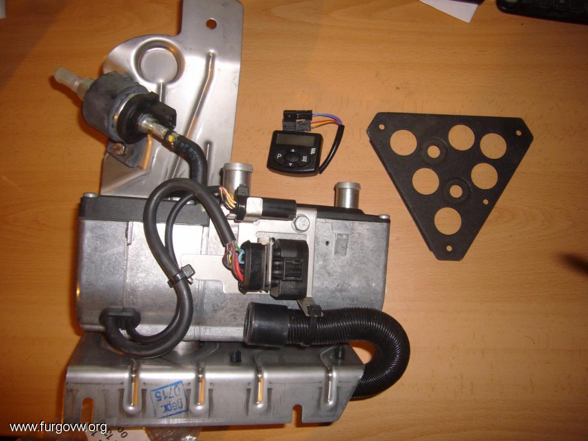

Estoy en plena camperización de una jumper l3h2,  y compre hace tiempo una calefaccion como la airtop 2000, pero china (Iparvan), y un hydronic d5ws(segundamano en este foro), y viendo este hilo veo que con un radiador de una calefacciónde una ambulancia que recicle de una camperización, podria montar calentador de agua para ducha y fregadero, y calefacción con el radiador, y asi no montar la calefa china.
aqui dejo unas fotos de lo que tengo (creo que me faltan los conectores para el controlador). Por cierto, el hydronic es nuevo, sin uso.
Si me podeis indicar que me faltaria, y que pensais, si es viable.
Muchisimas gracias!

El radiador de la ambulancia me temo que te gastará demasiados amperios

para reducir consumo, se podría regular la velocidad del ventilador... ¿?
Lukiluc
Cita de: freecamper en Noviembre 05, 2017, 20:57:17 pm
Si regulas con un reostato, es decir con resistencias, no ganas nada ya que tendrías el mismo consumo, solo que se lo comería la resistencia.
La única solución sería un regulador de pulsos pwm, que básica,ente lo que hace es cortar la corriente y volverla a dar, muy rápido, de manera que el ventilador recibiría la media del periodo con lo que regularías gastando menos (perdón por explicarlo tan mal, en Google seguro lo explican mejor)
