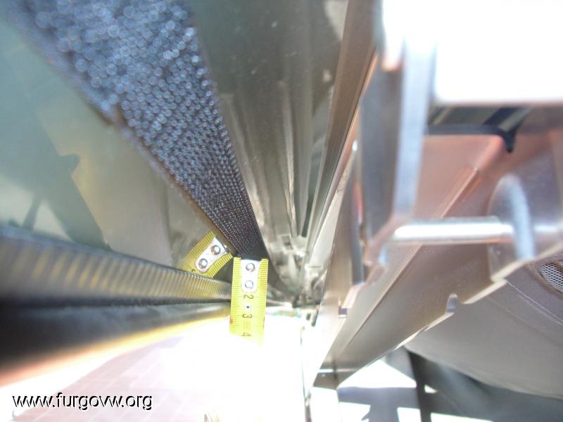

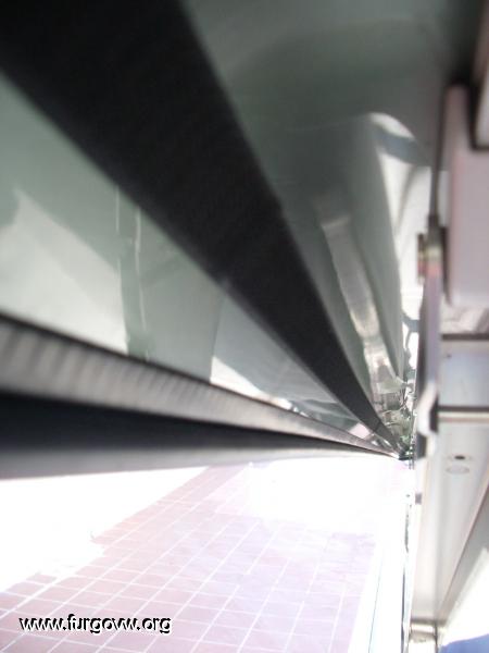

Noviembre 08, 2008, 10:02:10 am #44 Ultima modificación: Noviembre 08, 2008, 17:32:18 pm por naxo
Cita de: shaun en Noviembre 07, 2008, 15:24:17 pm
Naxo a mi me han dicho la gente de thaiss que el velcro lo coloque justo al lado del engomado. Veo que tu lo has colocado a 1,5 mas o menos. Haber si me haces un favor y pones unas fotos de donde has puesto el velcro.
Muchas gracias...
Aquí están las fotos:
Así es como los he colocado yo en los laterales, en la parte trasera , si q lo tengo pegado justo enrasado a las gomas. Los coloque así porque quería q se me quedase la lona bien tirante, si lo ponía más bajo, me haría barriga la lona. De todas formas el lado del velcro q va cosido en la lona ( el q es de "pelusilla" )es un poco más ancho q el q va pegado( "pinchos"), por lo q tienes un poco de maniobra para darle mayor o menor tensión al lateral.
Cosas importantes a la hora de colocar el velcro,son: limpiar perfectamente el lugar donde lo vas a pegar, una vez pegado no despegar para modificar su posición, intentar no poner los dedos sobre el adhesivo.
