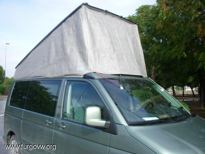

Yo los pasos q sigo son los siguientes:
  • Levanto el techo unos 20cms, lo suficente para poder meter la mano sin problemas entre el techo y el chasis
  • Coloco los laterales por las guias desde alante
  • Coloco el velcro de delante ( me he hecho unas marcas en la lona y en la barra donde va el velcro indicandome el centro de los dos para colocarlo siempre igual, tambien lo he marcado en los extremos
  • Pego los velcros de los laterales de delante a detrás.
  • Subo el techo hasta el final
  • pongo los velcro de la parte trasera y la cierro
  • Finalmente, coloco los tirantes con las ventosas

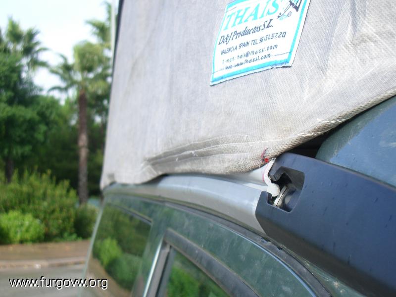

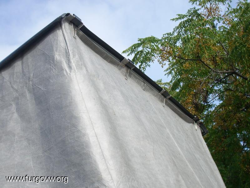

En las guías se fija mediante tres tramos de bordón inferior q se colocan por dentro de las guías. En las primeras fotos q puse estaban hechos con un bordón tipo cordino haciendo un pliegue con la misma semifunda , pero se ha sustituido por un bordón de goma para q sea más fácil colocarlo ( fotos bajo ), también en tres tramos.
Las ventosas son de L&M, y van muy bien, hacen el vacio ellas mismas

Los velcros yo los llevo puesto desde antes del verano. Los q están puestos por bajo del techo ( laterales y detrás ) , cogidos directamente a este, no he tenido ningún problema con ellos. Con el q he tenido problemas es con el frontal, ya q al cerrar el techo este tiende a desplazarlo para detrás. Para ello me han hecho una lengüetas del mismo material textil, q por medio de pinzas sujeto al techo.
He estado estos dias con ella puesta , con viento y lluvia y se ha comportado como una campeona.
