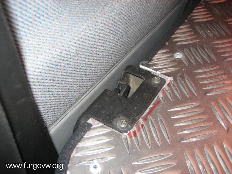

Lo primero es cortar la chapa del asiento de atras y hacer los cajeados de los anclajes del asiento y de las bisagras, luego pondremos una goma alrededor para que no corte y quede mas fino y seguidamente remachamos la chapa al bastidor del respaldo del asiento trasero.
Como podemos observar la plancha de aluminio queda al ras del asiento.
En la foto vemos los cajeados de los anclajes del asiento

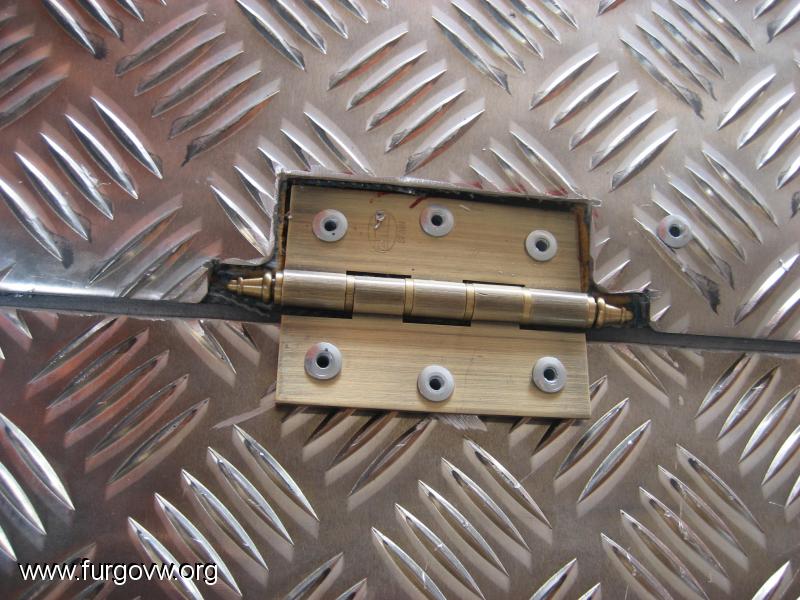

Aqui podemos ver el detalle del cajeado para las bisagras que yo utilicé,  se puede poner la bisagra encima pero es mas dificil atinar en el bastidor al taladrar.

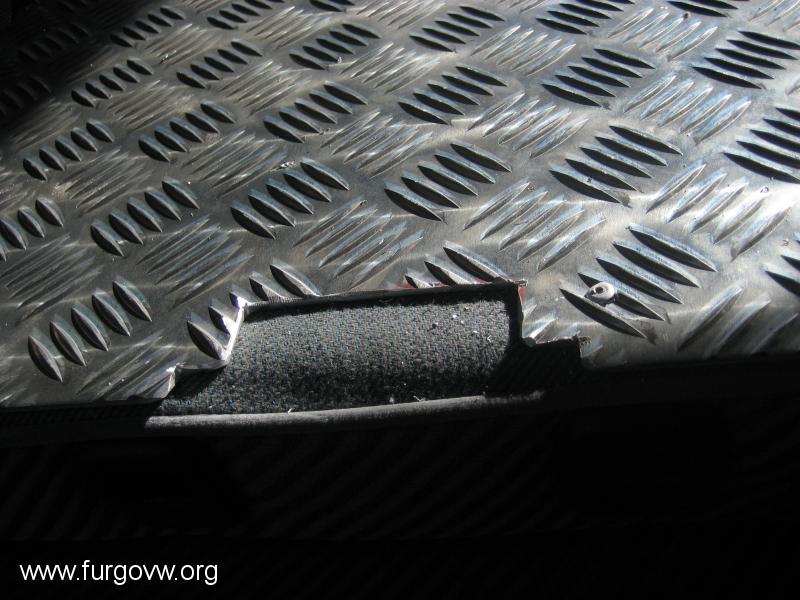

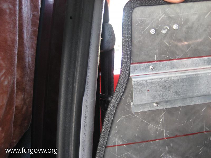

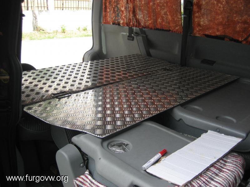

Ahora cortamos la chapa que va desde el asiento de atras al asiento del medio, como esta chapa se desplega con una bisagra tenemos que contar con los cinturones del medio, en dicha chapa hemos de cajear el hueco de los cinturones y tambien los de los anclajes del asiento, y es de la misma medida que la otra para que no sobresalga mas cuando esté plegada.
Detalle del cajeado de los cinturones de Seguridad

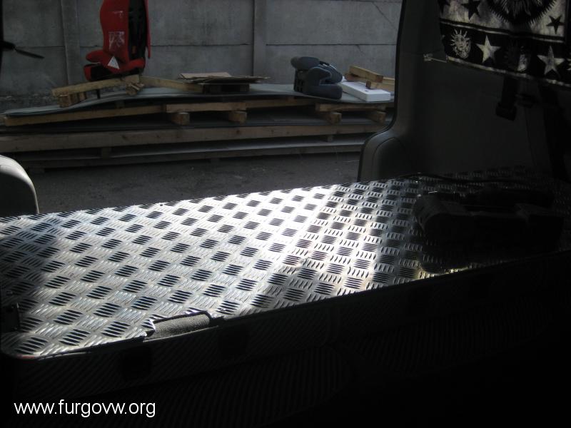

El siguiente paso es remachar las bisagras al bastidor del asiento posterior y a la plancha de aluminio, y comprobar que abre y cierra y que el asiento ancla perfectamente.

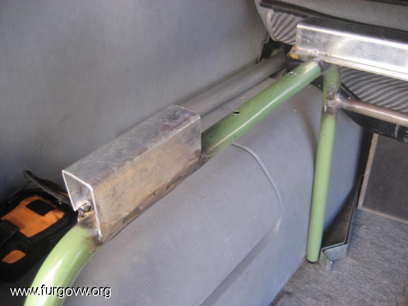

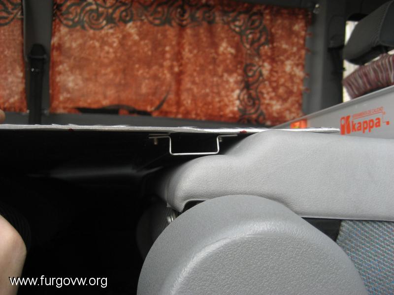

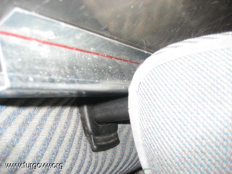

Para reforzar la plancha que queda en el aire usamos unas omegas (yo tuve la suerte que tenia maquinas para hacerlas y las hice a medida) hice 2, una que apoya en los reposacabezas traseros para no forzar las bisagras mucho y otra donde apoya en los asientos centrales. .suda
Remachamos dichas omegas a la plancha y vemos el resultado (antes comprobamos que hacen bien su función)
Aspecto omega trasera la que apoya en las barras de los reposacabezas
Vemos el detalle de la omega delantera que apoya en los asientos centrales.

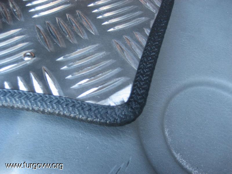

Luego le ponemos goma alrededor a esta plancha tambien y el resultado se puede ver aqui.

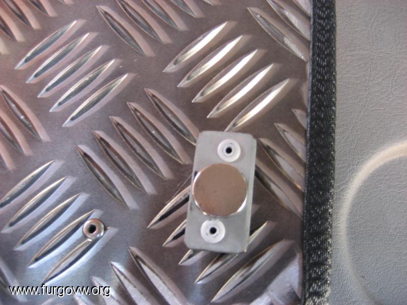

Para que se quede plegada la cama use unos imanes muy potentes que compre en la ferretería y para fijarlos al aluminio hice unas chapitas que remaché a las planchas, ni se mueven es mas cuesta un poco separar las planchas. (cuidado que no se peguen los imanes entre si pues para separarlos te quieres morir)
Detalle de Imanes

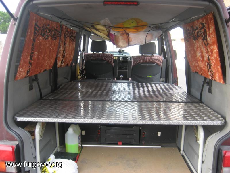

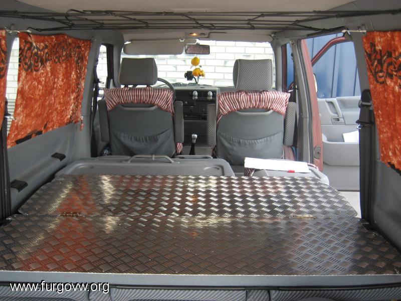

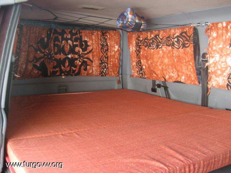

Una vez terminado vemos como queda el conjunto.

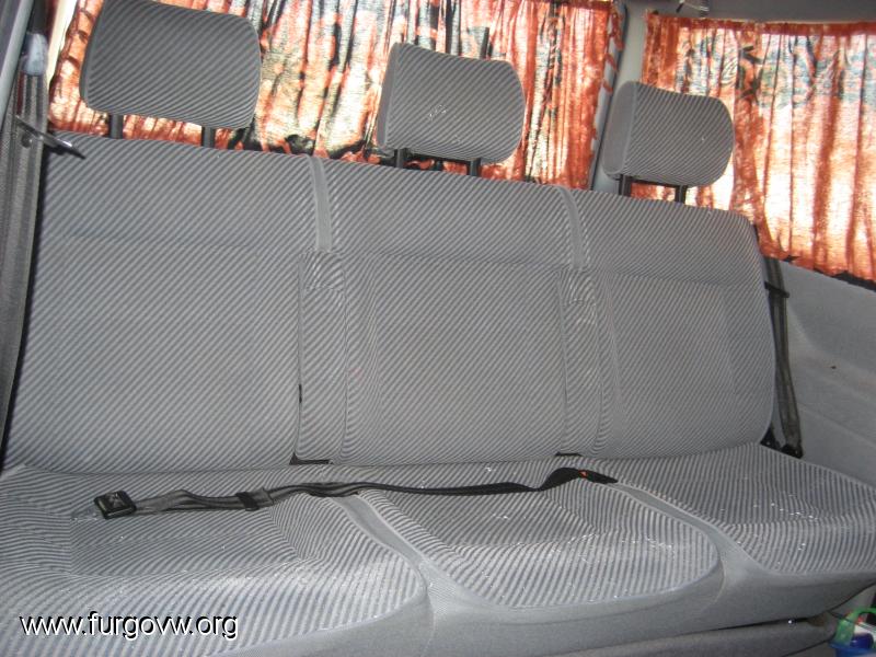

Aqui vemos que una vez levantado el respaldo del asiento posterior la cama queda camuflada detras y como se puede apreciar no se ve.

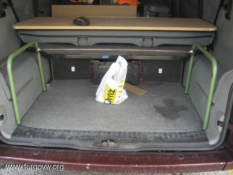

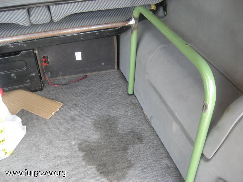

Ahora vamos a terminar el brico con un arcón en el maletero que también nos servirá de cabecero de la cama

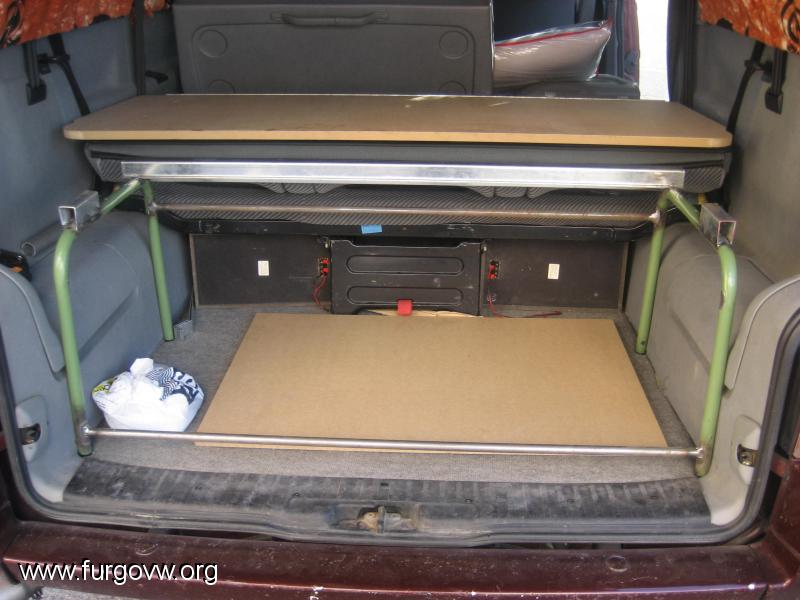

Para ello usé un pupitre de colegio le corté las patas y le soldé un travesaño de tubo de hierro para hacer un bastidor
Sobre este asentaremos la tapa del arcón, de esta manera no tendremos que agacharnos para coger las cosas  ;D Que perruno que soy

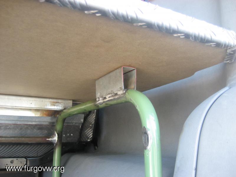

Para fijar la tapa al bastidor le soldamos una omega en la parte posterior que es donde irán las bisagras y unos topes para levantar la parte delantera, una imagen vale mas que mil palabras
Para reforzar mas el chasis tambien le soldé otro tubo en el frente abajo como se puede apreciar en la foto
La tapa esta compuesta por un tablero dm 19 mm forrado de aluminio de carrozar de 3mm reforzado acorde con la parte delantera
Como se puede observar el tablero está dentro de una bandeja de aluminio para reforzarlo

Con la tapa levantada se ve asi
Tambien podemos apreciar el detalle de las bisagras y otros dos tubos a los lados para reforzar mas el chasis

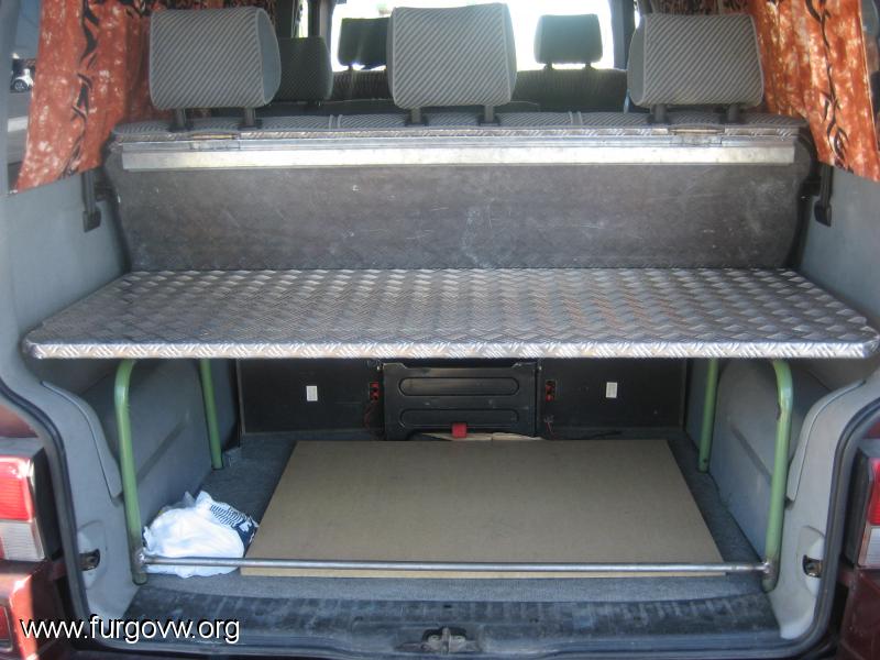

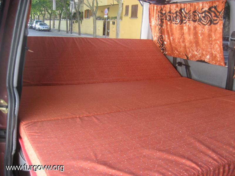

Desplegado el conjunto quedaria de esta manera

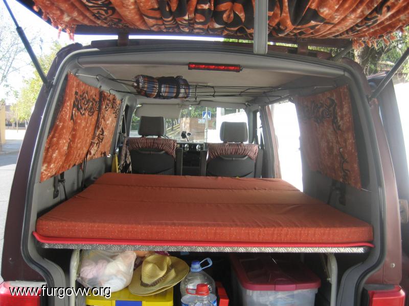

Así lo vemos con el colchón puesto
Visto desde atrás
Con el cabecero levantado
Por ultimo con un zángano estirao
Ya solo nos queda pasarle el control de calidad  .follando  ;D

esta muy bien. ademas sera bastente mas ligera que la madera lo unico que yo le pondria por debajo un poco de espuma o algo parecido para que no dse raye los asientos de la segunda fila
saltabaches
Buena idea Dobloman2, con un poco de espuma no se araña el guarnecido del asiento
