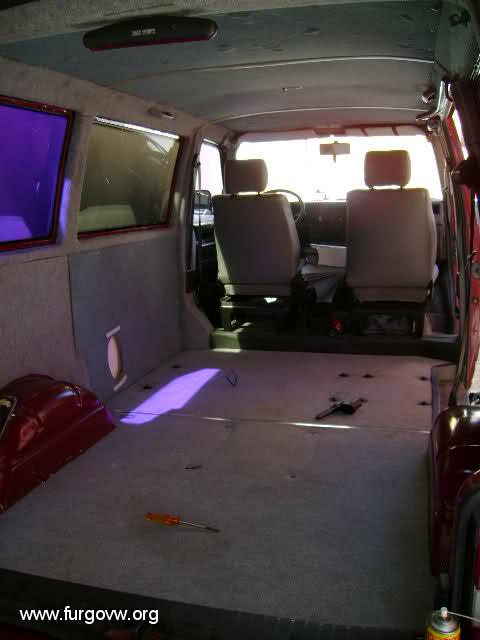

    despues de mucho trabajo .palmas

  .botapeta Estas haciendo un buen trabajo cuando termines no la enseñas .palmas .palmas

Pues queda perfect. A tope!!!

que tal se adapta el forro a las curvas? felicidades te esta quedando muy chula .palmas

hakui
no bittor,jejeje furgo"forrada" , no sabia que poner .loco1 , e pegado la moqueta a la chapa con cola de contacto, hay que curarselo no creas , hay que hacer cortes para dar la forma ,me han salido algunas burbujas pero creo que solucionables.

Te creo te creo, yo tb lo hice. jejej. pero los paneles no. solo la chapa.

Le estás metiendo algún tipo de aislante entre chapa y moqueta?

entre la chapa y la moqueta lleva planchas de corcho blanco,si te fijas en el hueco que se ve que es para un altavoz se ve blanco por detras.Facil de cortar , de manejar y barato. .palmas

perdon! entre la chapa y la moqueta no lleva nada, la moqueta lleva como un engomado por detras, el corcho es entre la chapa y los paneles. ;D
