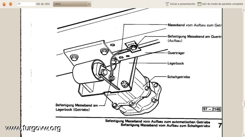

Buenas noches desde Tenerife, tengo un problema grave en mi t3 y creo que deriva o de mala masa o de algun relé roto.
Rápidamente os detallo el problema y OS AGRADECERÍA MUCHÍSIMO que me echárais un cable:
-Con la furgo parada o en ralentí todo lo que tiene que ver con la electrónica funciona perfectamente (luces, radio, intermitentes, arranque y paro de motor...). Un día, de repente, dejo de funcionar. Arrancaba bien pero no funcionaban las luces, estas se apagaban y encendían constantemente, lo mismo para la radio, para la luz de indicador de nivel de agua, el piloto de freno mano se atenuaba y los intermitentes no encendian y la luz del tablero permanecia encendida. Miré el conector de chapa que esta debajo del filtro del aire y lo limpie y coloque de nuevo asi como el conector negativo de la batería por ambos lados y el positivo lo limpie. El problema se soluciono ya que las luces y todo encendia pero el intermitente, cuando accionaba la luz de posicion, no funcionaba. De resto si que lo hacía. Pues me decidí a cambiar el rele 21 de intermitentes a ver que ocurria y ya las luces funcionan adecuadamente todas.
El problema es cuando me pongo en marcha. Desde que hago volantazos o acelerones repentinos, o frenazos, o subo las revoluciones del motor TODO FALLA. Las luces de posicion se apagan (parpadean), la radio se apaga constantemente, el piloto del sensor de nivel de agua se vuelve loco....
NO SE QUE HACER. Creo que o es un problema de relé, o el contactor de las luces o la masa de la furgo. Pero agradezco que me faciliteis informacion.

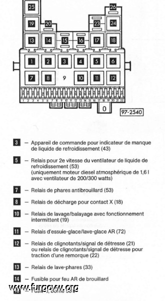

Por cierto, sabéis donde puedo mirar las numeraciones de los reles y para que sirve cada rele (por ejemplo el 21 o el 72...)???? MUCHAS GRACIAS

Diciembre 14, 2014, 23:29:53 pm #19 Ultima modificación: Diciembre 14, 2014, 23:34:32 pm por haizkolari
puede ser la masa que hay en el soporte de la caja de cambios
este es el esquema de los relés, está en francés pero se entiende, el último que está tapado, el 16, es un fusible  ;)
