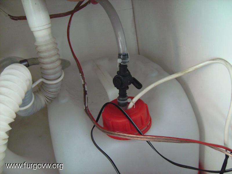

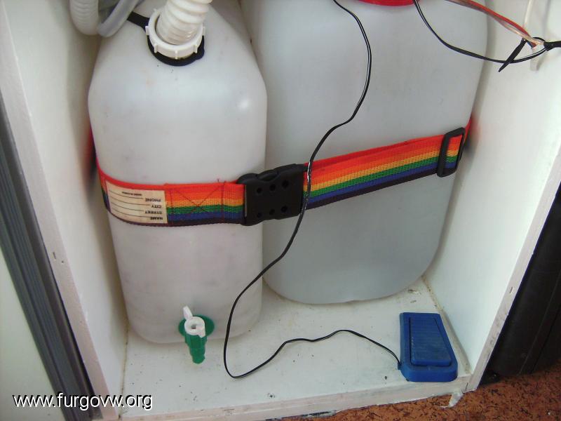

Garrafa de aguas limpias de 25 lts (llevo 3 más) y aguas sucias de 20. La cinta la pillé en el chino de las de cerrar las maletas para los aeropuertos por 1€, la corté y atornillé a las madera. Ya no se mueven. El pedal activa la bomba para el grifo, cortesía de un alfanova de cuando mi hermano era chico.

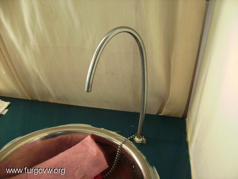

  El grifo es un tubo del gas doblado al gusto y el fregadero por supuesto la archiconocida ensaladera del chino.
  Y comó el caudal no podía regularlo de otra forma, a la salida de la bomba le coloqué un grifito de riego que siempre lo tengo en la posición justa, para evitar salpicaduras y derroche de agua.
