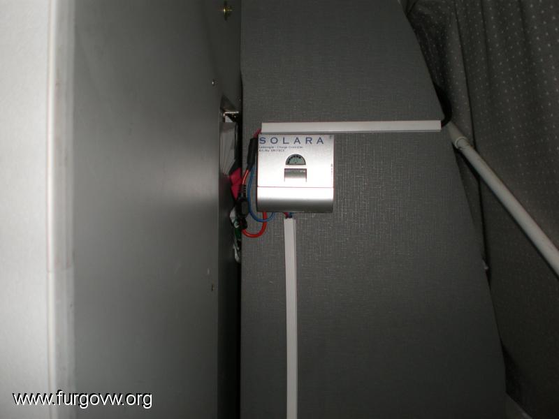

bueno antes q nada tengo q darle las gracias a teknosolar por la amabilidad y el buen atendimiento q tuvieron conmigo,la placa llego a canarias en perfecto estado y vastante rapido.

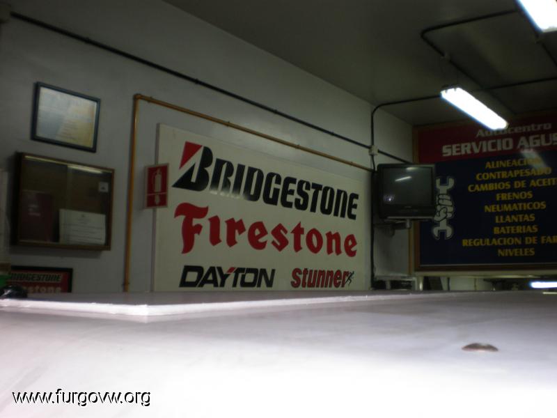

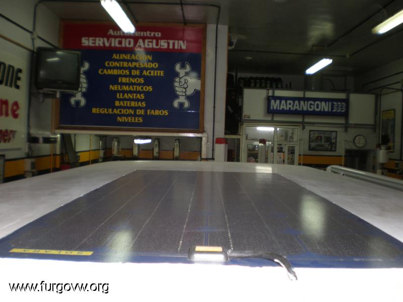

No tengo todas las fotos q desearia pero tengo las mas importantes.Decir q elimine el marco de plastico por q un amigo aleman me tradujo las intrucciones de montaje y lo pone bien claro!!!
Resumo un poco el montaje:primero medimos el techo de la furgo para centrar la placa y ponerla lo mas abajo posible,despues optamos por hacer el agujero en el techo por q para mi queda mas" fino" el montaje,lo siguiente fue pegar la placa,pasar el cable para dirigirlo hacia  la bateria,montar el regulador q en este caso optamos por meterlo en el armario despues de ver varias opciones,lo siguiente fue poner dos fusibles uno a la salida de la placa y otro a la salida de la bateria,conectamos todo, regulamos el regulador para bateria de gel y algunos parametros mas y listo:hay van unas fotos.
bueno espero q les haya gustado un saludo.
CARONTE
Me sorprende lo poco que levanta del techo ,queda muy planita no llama la atencion.Has agujereado el techo con toda la placa o solo la has sujetado? me parece un buen brico ale a disfrutarla. .palmas

no esta como muy desprotegida?? si algun dia cae piedra (joeee con el castellano, osea, hielo del cielo en forma de piedritas como le llamais) no se jodera!??
eneko
joder origuli... si proteges la placa solas cómo le da el sol?
Pues está como todas las placas solares.. a cielo abierto... no obstante llevan doble cristal sobre las células...

caronte la placa mide 5 milimetros de espesor ,solo hice un agujero para pasar el cable,la placa va bien pegada con sikaflek.
octavio-hdez
kookoo supongo q la puedas poner con marco o sin marco ya q el marco es solo para proteger en el trasporte,pero la verdad q con marco no queda mal,yo lo quite por q pone en las instrucciones q es simplemente una proteccion para el trasporte.

origuli
joe eneko...tan tontito me crees???  .meparto
ya se que no se puede tapar joe, pero hay protectores transparentes no?? ;D
solo digo que se veia tan finita que no parecia que llevase proteccion, o muy fina, lo digo porque aqui (donde yo) cuando pedrea lo hace con una mala hostia que...abolla las chapas de los coches!!!
