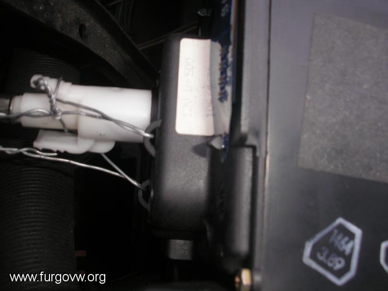

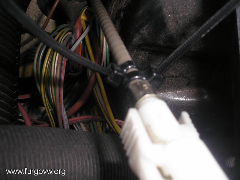

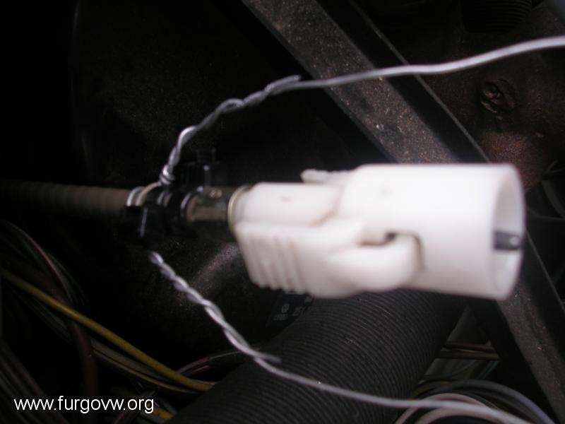

Bueno, como el ruido se produce porque no hace buen contacto el velocimetro, lo que hay que hacer es buscar una solucion para que presione hacia dentro. Al abrir el cuadro vemos que en la parte donde va el velocimetro hay como dos argollas. Previamente, pondremos 2 bridas en el cable, que luego nos serviran para que el alambre quede mas atras. Vease foto.

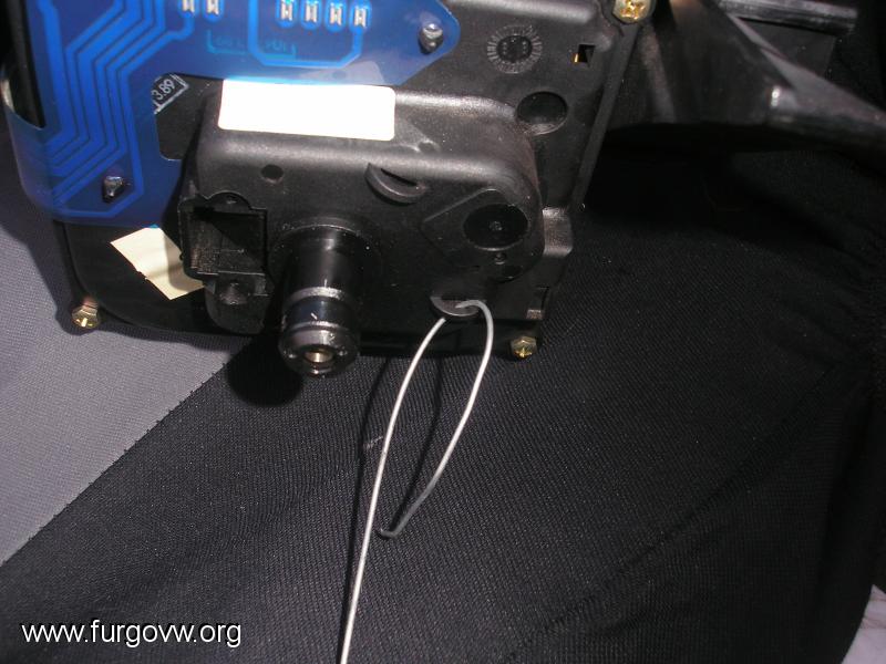

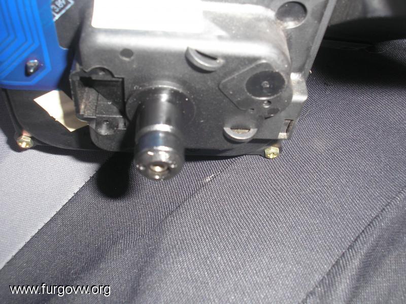

Luego hay que meter el alambre por dichas argollas y tensar, pasandolo tambien por las pestañas blancas.

No se si lo he explicado bien. Espero que os sirva. A mi se me ha quitado.

Jodo debes tener manos de pianista para hacer eso por que no hay mucho espacio para trabajar jejejejeej
Casi es mejor comprar la sirga nueva y cambiarla por que parece que es la conexión blanca la que esta desgastada y no agarra lo suficiente
No esta mal el brico de todas maneras .palmas
