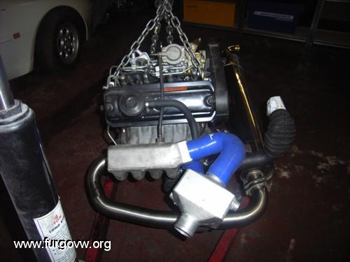

buenas , por curiosidad alguien a montado una admision 1x o 1y con turbo?
poniendo a punto a paquita
haizkolari
Cita de: san76f en Junio 07, 2016, 14:01:39 pm
por curiosidad aquí tienes una variante montada en t3 con una admisión de 1X modificada http://vwdiesel.net/forum/index.php/topic,19414.msg146586.html#msg146586
y este tdi
