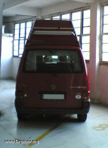

ooznak
a esto me refería ... tiene la típica inclinación hacia el lado de los muebles.. y claro ... en las curvas y demás.. se inclinaba a saco ... yo es algo que tengo pendiente también, cambiar los muelles y los amortiguadores... pero como no hago el cabra con la Juanita ni corro demasiado .. así sigo  :-\
