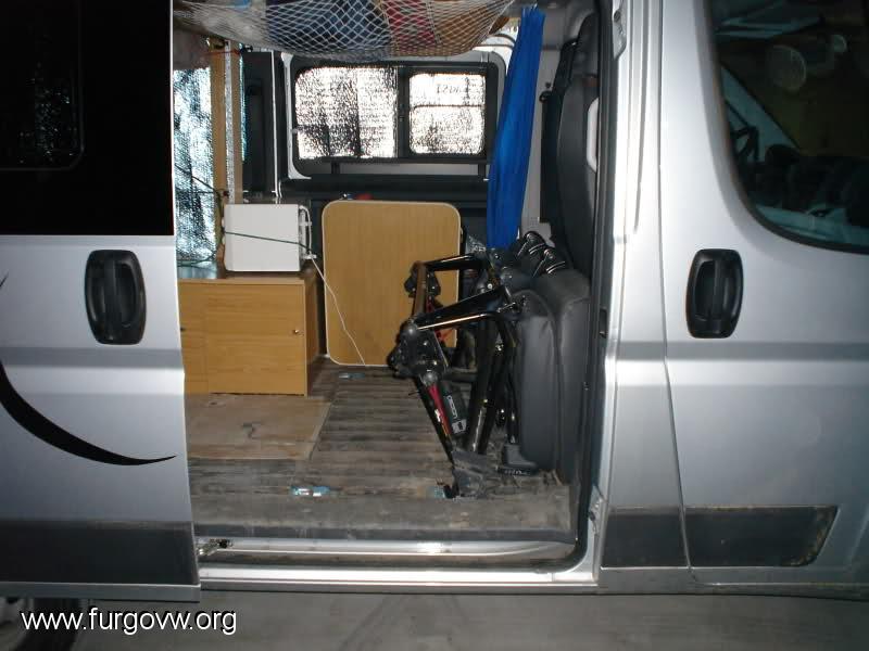

Buenos dezano, me gusta tu furgo un monton ye la que tengo en mente, si no es mucho preguntar te consume mucho? dentro tiene mucha altura? los catalogos ponen 1,66 m, ami me vendri de perla por que mido 1,71 m , el asiento de 3 plazas se plega contra los de alante en forma de libro? bueno no abuso mas, os deseo mucha suerte para que la disfruteis lo maximo posible.
asi es como queda el asiento plegado

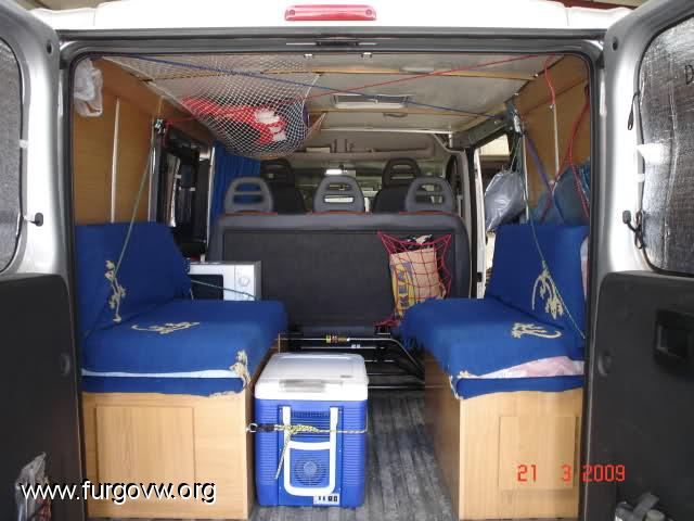

las pocas mejoras que se le han echo son poco mas o menos estas:
-cortar colchones a la medida y enfundarlos para poder manejarlos mejor y no tener que llevar el colchon colgado del techo cuando la utilizabamos normalmente
-algun enganche en los muebles para poder sujetar algo durante viaje(nevera por ejemplo)de manera que la madera no pierda fuerza y estos no estorben ni dentro ni fuera del mueble
-preparacion de deposito de aguas grises(aver si miramos la ducha de thais para la nacional
panelacion  de las paredes(falta acabar,como no)
-preparacion de toldo casero

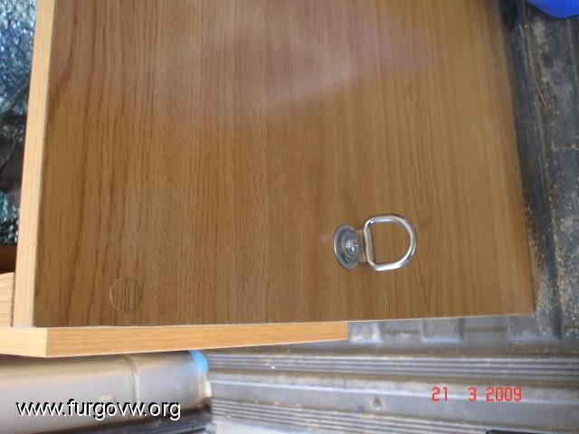

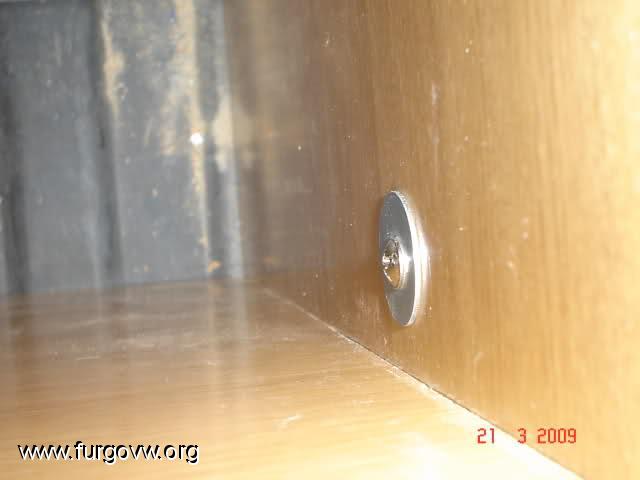

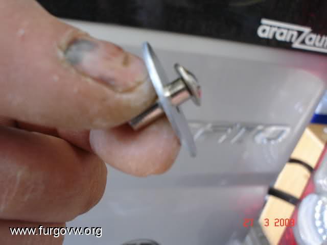

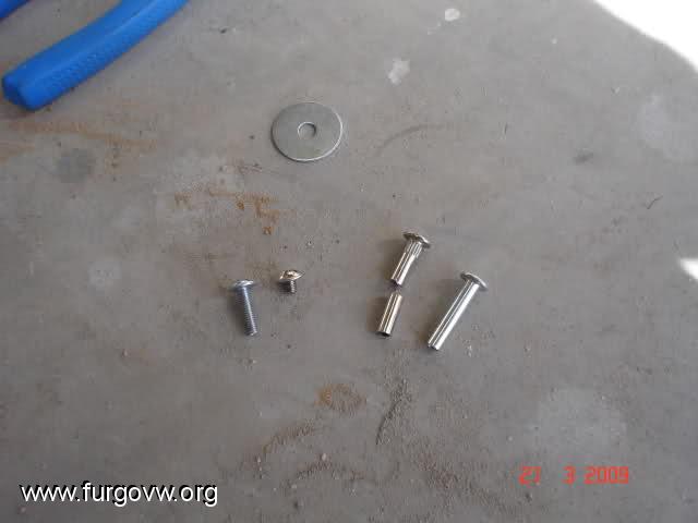

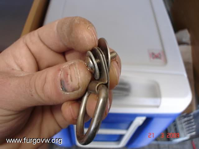

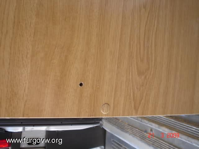

para poder coger con pulpos la nevera(en mi caso) le hemos puesto algun enganche en el mueble.no interesaba que ocupara espacio por dentro del mueble,pero si que el enganche quedara fuerte y que la madera no sufriera.los enganches eran cogidos de desguace.
al ser la madera de 16 mm no podia rebajarla para esconder la tuerca,por lo que opte por ponerle unos tornillos pasantesdel ikea de los que se utilizan para unir muebles con unas buenas arandelas.al ser demasiado largos hubo que cortarlos teniendo en cuenta que la rosca en el tornillo hembrano llega hasta el final.

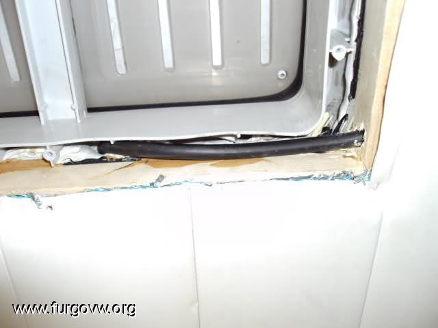

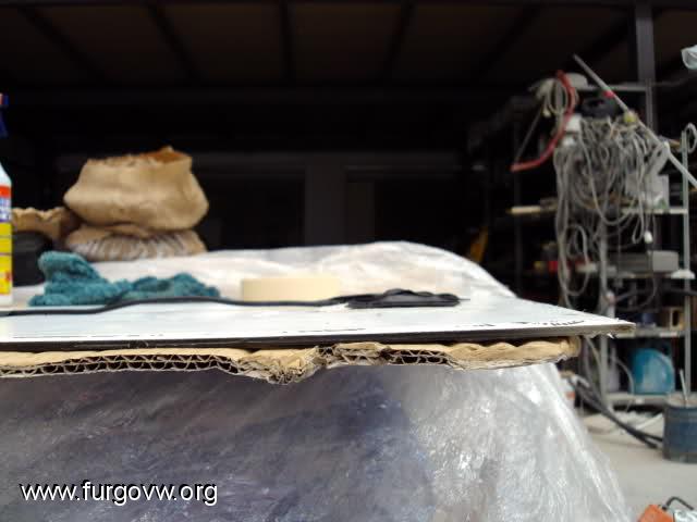

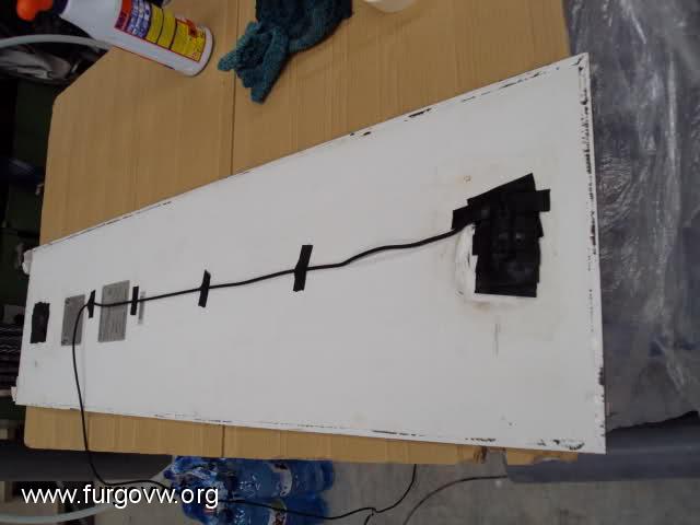

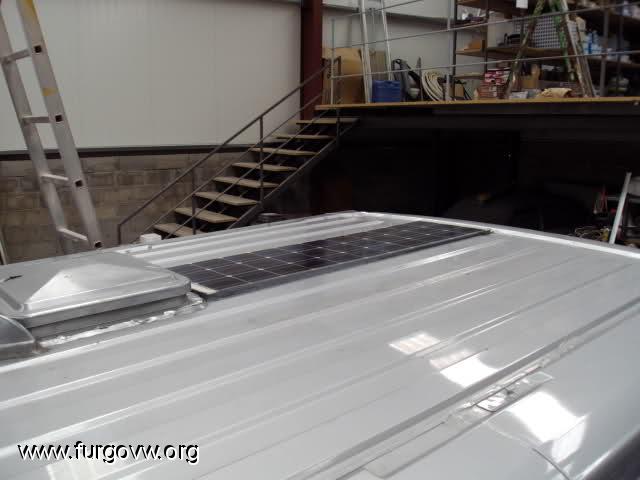

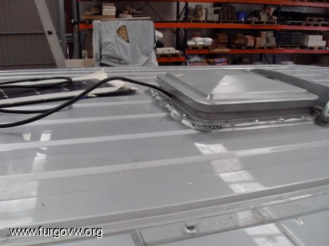

seguimos.me regalaron una placa solar de 55wp,y como yo aprovecho todo pues ya podeis imaginar donde fue.se quda un poco pequeña pero a placa regalada...y por notarse si se nota
despues de quitarle el marco hubo que reformar las conexiones (cortar y volver a soldarlos flejes donde van conectados los diodos)para poder quitar tambien las cajas de conexiones para que la placa levante lo menos posible por encima del techo y solo se pueda ver desde una posicion elevada
el cable lo metemos por la orilla de la claraboyacon un agujero bastante justo casi horizontal al que daremos un poco de sika al pegar la placa al techo para evitar gotera

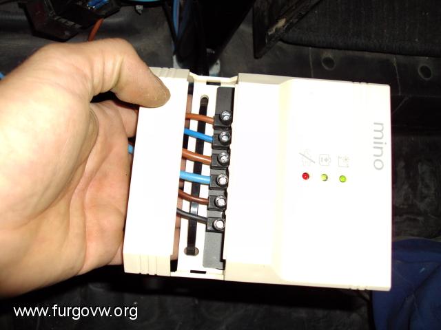

y el regulador que ira metido en el hueco de la 2ª bateria

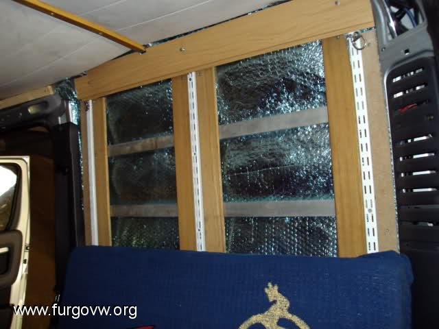

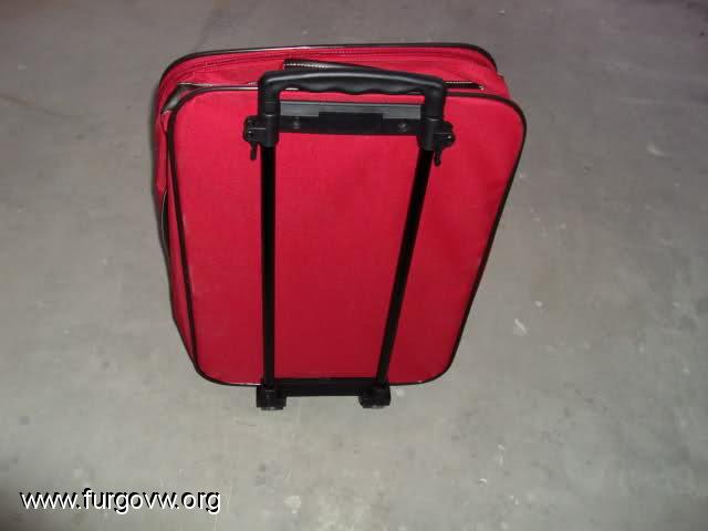

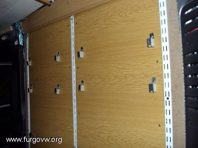

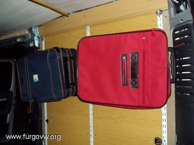

otra,viendo las bolsas portaequipajes que llevan las beach en los laterales se me ocurrio hacer algo asi(la posicion en la furgo)para llevar nuestro equipaje y no tener que llevar siempre la bolsa o la mochila dando vueltas por la furgo.
me decidi por coger dos maletas tipo troler(o como se llamen)y simplemente colgarlas de la pared,de forma que tu haces la maleta en casa,la bajas a la furgo,la cuelgas,y depende como la hagas la maleta no tienes ni que descolgarla.para eso metemos la ropa en bolsas hermeticas compradas en los chinos.metemos 1 o varias prendas en cada una de las bolsas y le sacamos pasando la mano por encima o si lo quieres sacar bien sentandote encima.de esta manera la ropa ocupa mucho menos espacio,se arruga bastante menos y es muy facil de meter o buscar algo sin tener que descolgar la maleta.
aprobechando las barras que llevan detras para el asa

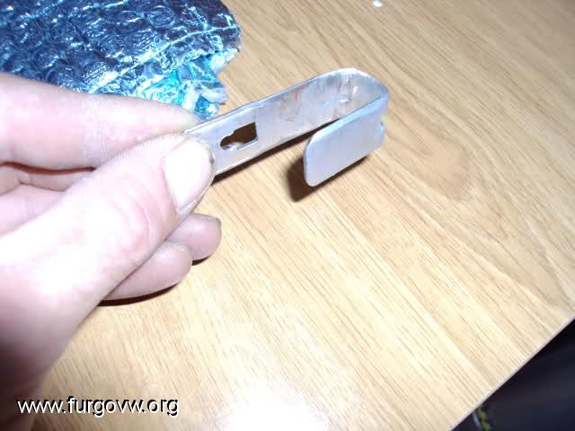

primero colocamos unas barras de aluminio en la pared debajo del panel para poder atornillar ahi y darle fueza a los apoyos

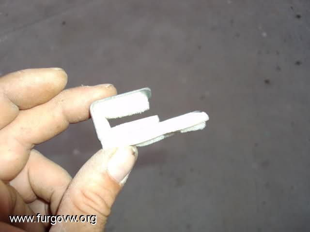

con unas pletinas de chapa que tenia por ahi le damos forma y le hacemos un agujero rasgado para poder meter y sacar el tornillo y quede firme
leponemos un poco de espuma para que ajuste un poco y no baile
se colocan los ganchos en su sitio con tornillos rosca chapa normales de forma que se puden poner y quitar facilmente cuando no se utilizan.yo los he numerado para que no queden las maletas cojas de una vez para otra
y el resultado
