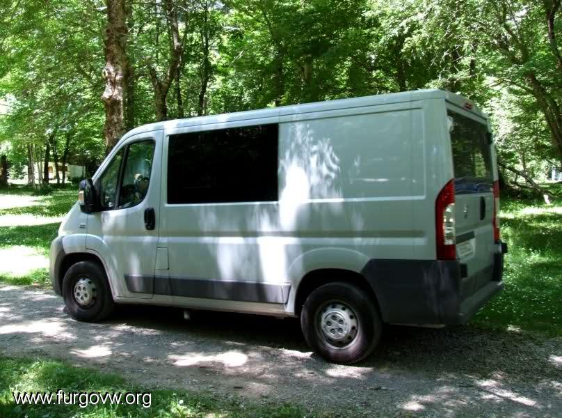

bueno,esta es nuestra furgo,he tardado en poner fotos,pero no os preocupeis que ahora tampoco pondre...bueno,venga si

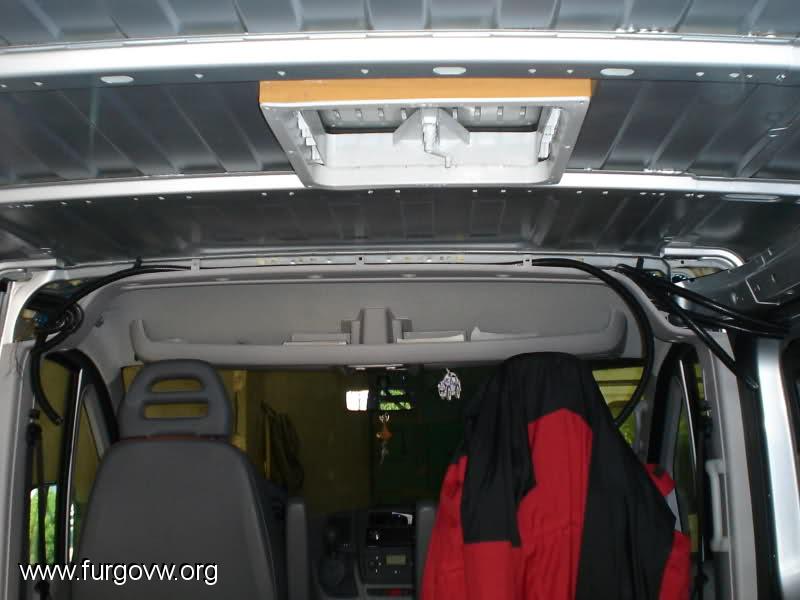

la compramos nueva en diciembre y nos la dieron a finales de febrero o principios de marzo,ya que aparte de hacerla la mandamos a la moncayo por mediacion del conce para ponerle una clarabolla y las bases giratorias...y a partir de ahi a currar.me gustaria que fuera mas avanzada pero se va haciendo a ratos sueltos
fotos cortesia de VamonoW cuando subimos a Pineta

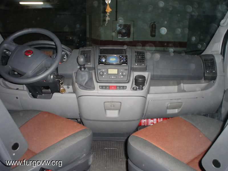

el extintor se lo puse a los pies del copiloto,no ocupa y esta a mano

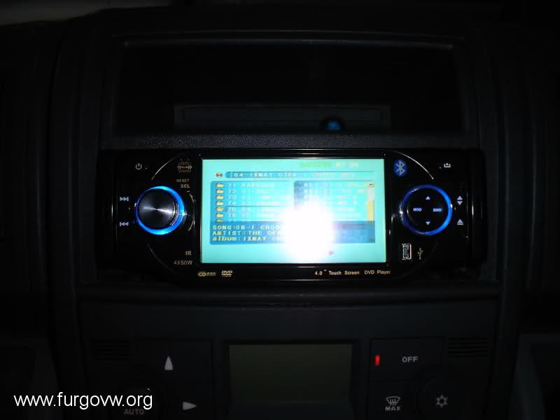

lo primero que hicimos fue desmontarle toda la tapiceriade la caja,y ponerle el radio cd
la verdad es que tiene de todo:bluetooht,lector de dvd,sintonizador analogico de tv, entrada para camara trasera,entrada para caja de gps, entradas auxiliares salidas de audio y video...,bueno, la ostia por 200 euros en ebay(luego cogi otro para un amigo por 160)

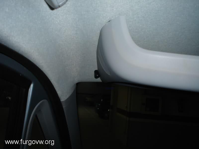

el microfono del manos libres me hubiera gustado ponerlo en el centro de la cabina,al lado de la luz de cortesia,pero el cable solo llegaba hasta ahi
lo que si va mas o menos en el centro es la antena de tv,pero no me di cuenta de hacer foto

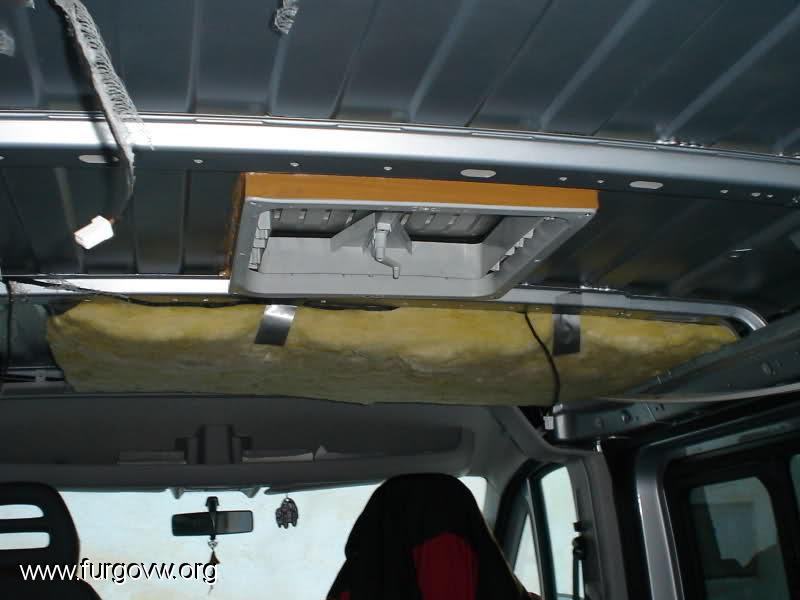

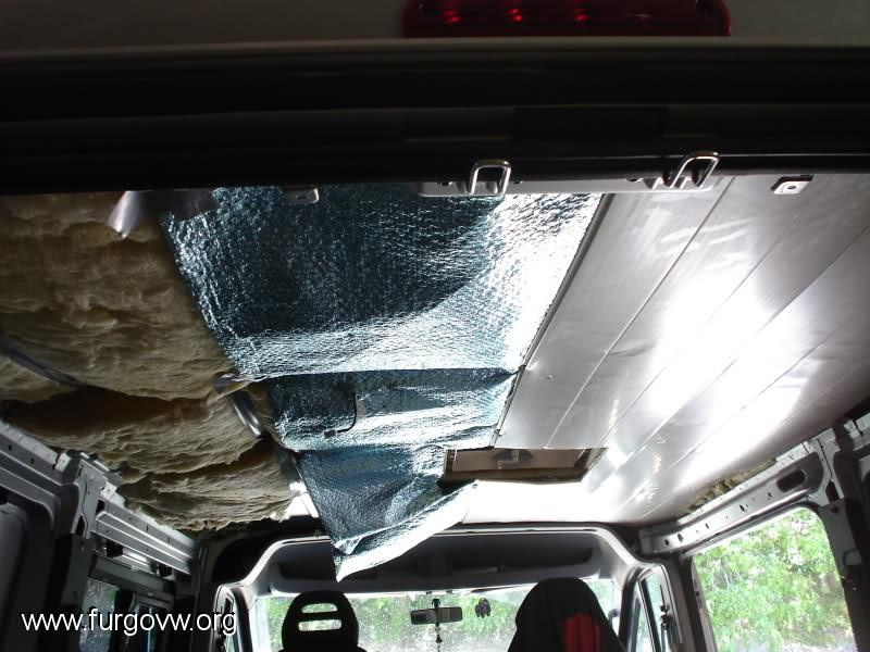

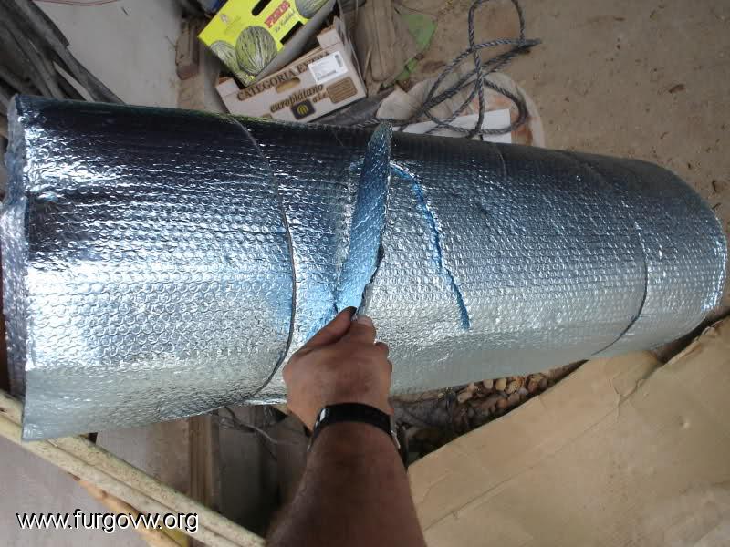

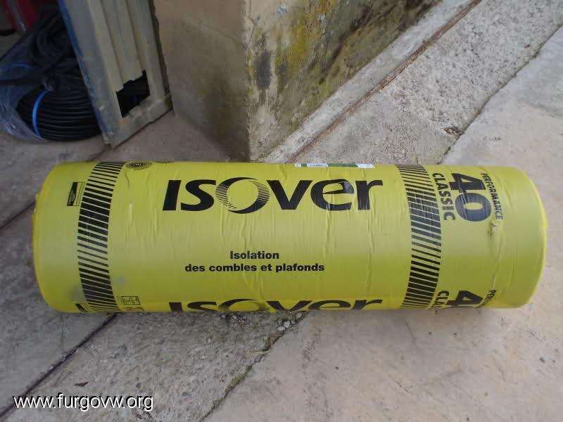

y a aislar

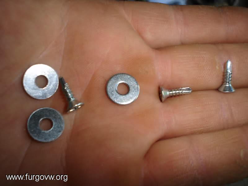

esta sujeto con estos tornillos a los arcos
las paredes ya estan aisladas pero falta el panelarlas

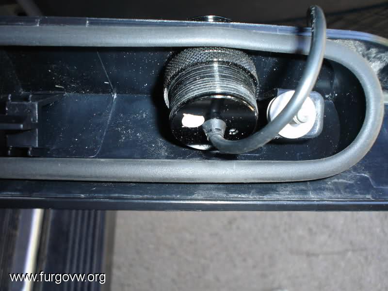

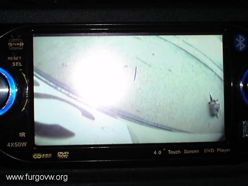

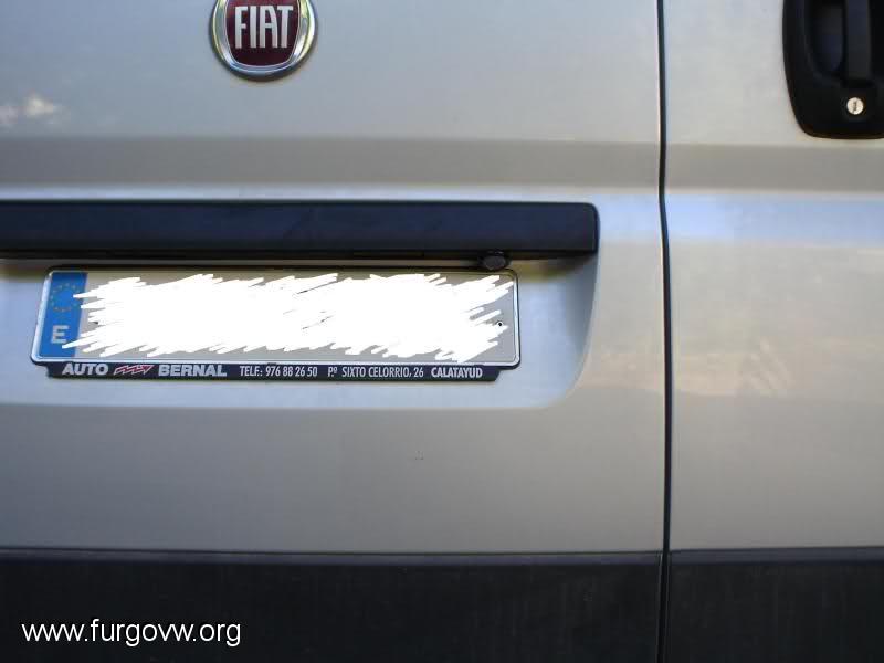

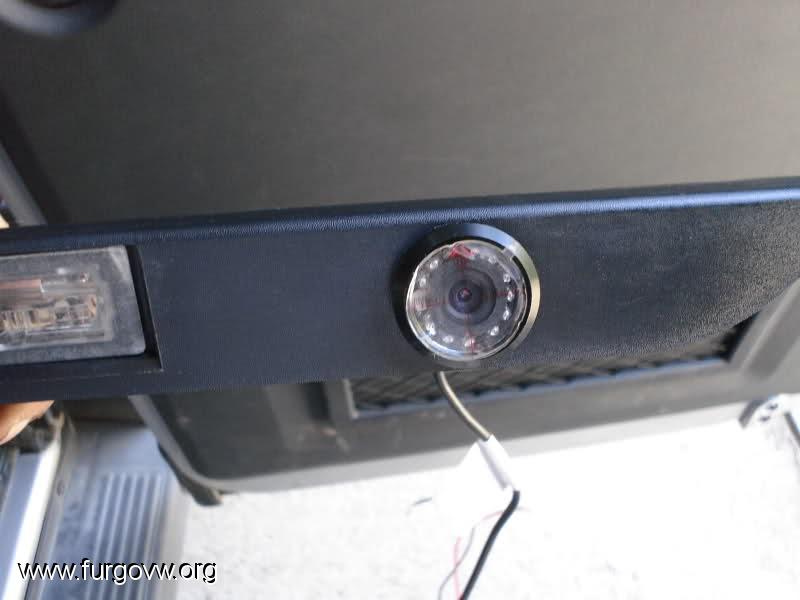

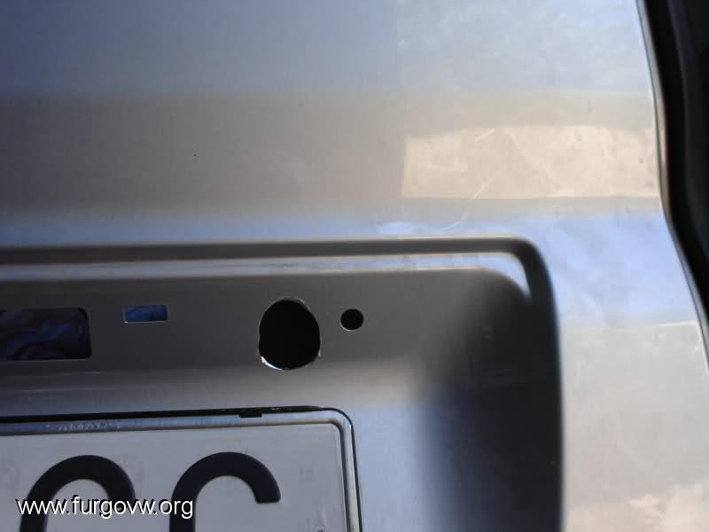

la camara trasera la cogi en ebay por 32 euros creo recordar.

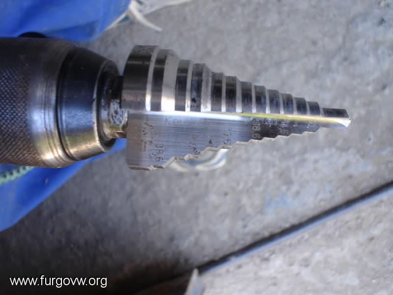

con la fresa escalonada hacemos un agujero y a ponerla
bueno,este agujero es para bascularla,la camara esta puesta en el plastico de encima de la matricula
y este es el resultado
viene muy bien porque al ser la furgo tan ancha, al aparcar habia un momentoen que el coche de atras desaparecia.entra automatica al meter la marcha atras.
la camara solo lleva un cable para video de 5m ,que venia,y que yo tuve que alargar un m mas para que llegara,que va conectado directamente de la camara al radiocd,y alimentacion(rojo y negro)el negro a masa,y el rojo va al cable de la luz de marcha atras y al radiocd,pues este la detecta al llegarle corriente al cable que lleva para señal

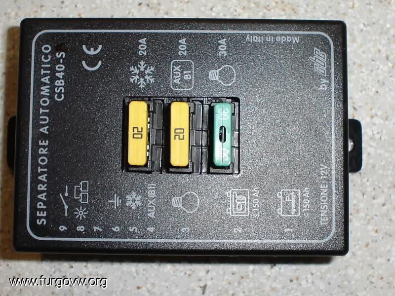

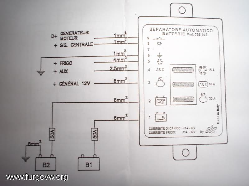

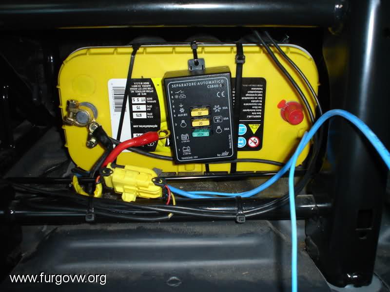

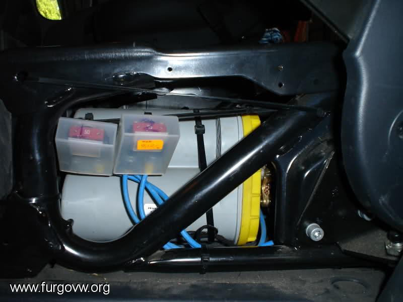

la segunda bateria la cogi en esa pedazo de compra que organizo tenten

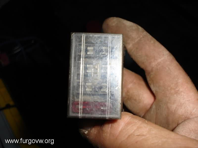

va tumbada metida debajo del asiento del conductor, y el rele separador lo compre en orly(90euros)y mañana comprare el marcador de nivel de las baterias
el esquema
y las instrucciones
unos fusibles de 50A para proteger las baterias
y una cajita de fusibles para proteger los circuitos que se pongan.de momento para ir tirando saque dos tomas de mecheroque me dio un amigo
el montaje es muy sencillo,colo hay que llevar dos cables de 6mm de seccion de una bateria a la otra y coger la señal del alternador para mando(la que apaga la luz del cuadro para decirnos que esta cargando)

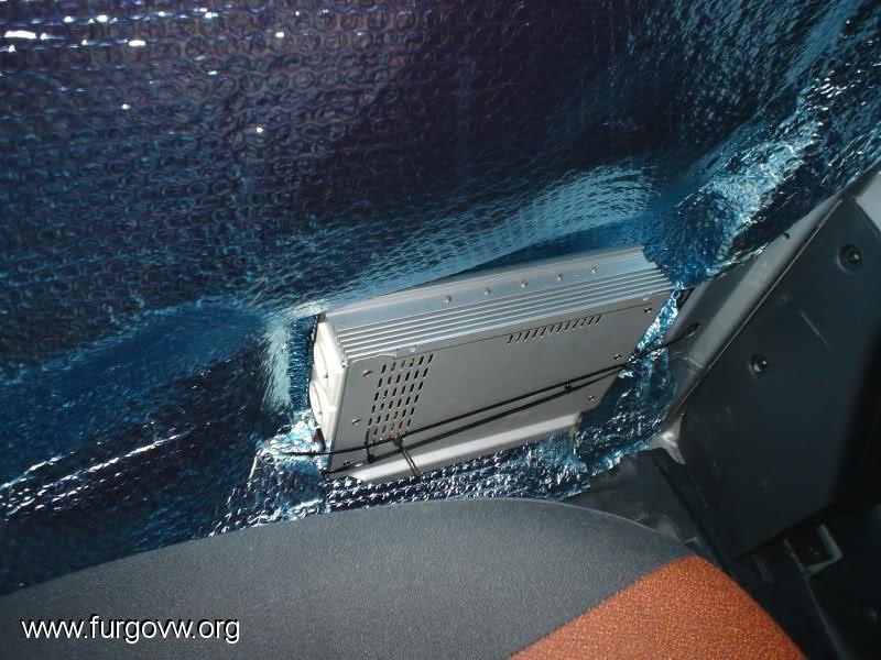

ale, aver unas fotos(pocas que tampoco hay mucho... tiempo)el convertidor
lo compramos en ebay por 160 lereles,y despues de tenerlo un tiempo.. aver si lo probamos(si podemos subir a andorra y hemos montado los arcones,lo subiremos ya probado para hacerlo funcionar)es de 1000W continuos con un pico de 1500w durante 30´ y un pico maximo de 2100w durante 2´(lo digo de memoria,lo confirmare)y es de onda senoidal modificada que viene ser lo mismo que casi cuadrada.lo cogimos asi para poder poner un microondas.lo he conectado ala 2ª bateria y por supuesto, para poder utilizarlo tiene que ser con la furgo arrancada ya que el separador que hemos puesto conecta las dos baterias en paralelo sumando potencias,mas lo que saque el alternador,y asi poder hacer frente al consumo pico del bicho que es (tambien de memoria) de 210A
este tipo de onda se supone que no es muy bueno para el transformador de microondas,puesacorta su vida,pero acelera el proceso de calentamiento,segun me han explicadogente entendida en la materia,pero sale mejor un microondas de50 euros... ;)
este es el bicho:

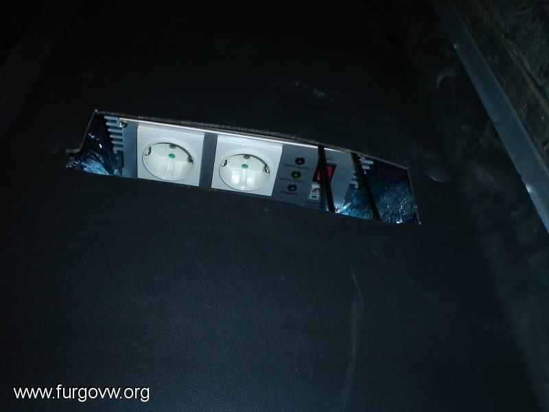

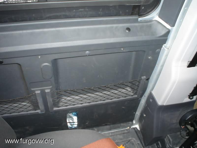

lo pusimos en la pared izquierda detras del asiento del conductor entre el aislamiento y el panel de plastico que traia la furgo de fabrica
y este es el resultado:
y asi visto lo mas de frente posible
luego una tapa de plastico que lleva atras pa tapar burejo(me falta idear un cierre para que ajuste,pues al ser el convertidor bastante grande ,el plastico queda un poco forzado y la tapa se queda un poco hueca,pero se arreglara,seguro),unos agujericos a la parte atras al lado del ventilador pa que respire y falta buscar un fusible adecuado para poner en cabecera,espero que con uno de 60 o 70A aguante,pues los tiempos de uso van a ser relativamente cortos

lo del techo elevable creo que no,es mas,creo que para este modelo todavia no hay aunque tengo mis dudas de que no se pudiera adaptar el del modelo anterior.la claraboya esta pensada para poder sacar la cabeza por ahi y poder ducharnos con una ducha de quita y pon.de momento ya esta empezando a coger forma,esperemos que las ideas vayan saliendo

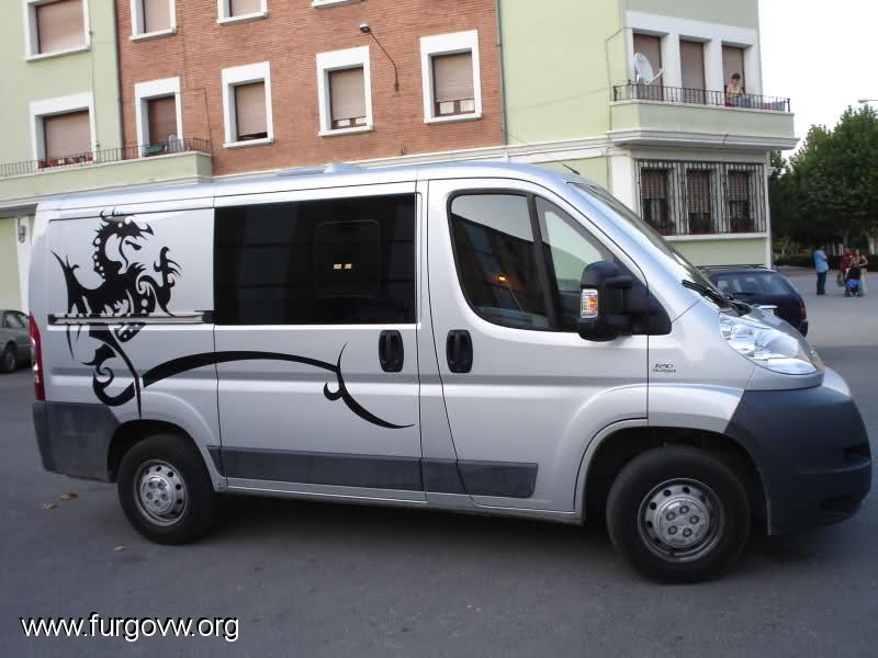

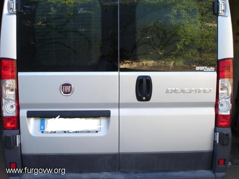

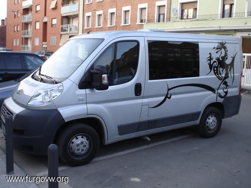

esta es la nueva imagen de la ducato dezana.igual es un poco charro,pero que coño,a nosotros nos gusta.aunque pensandolo ahora igual no pasa muy desapercibida...

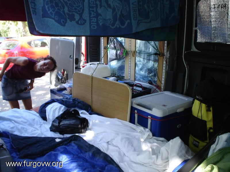

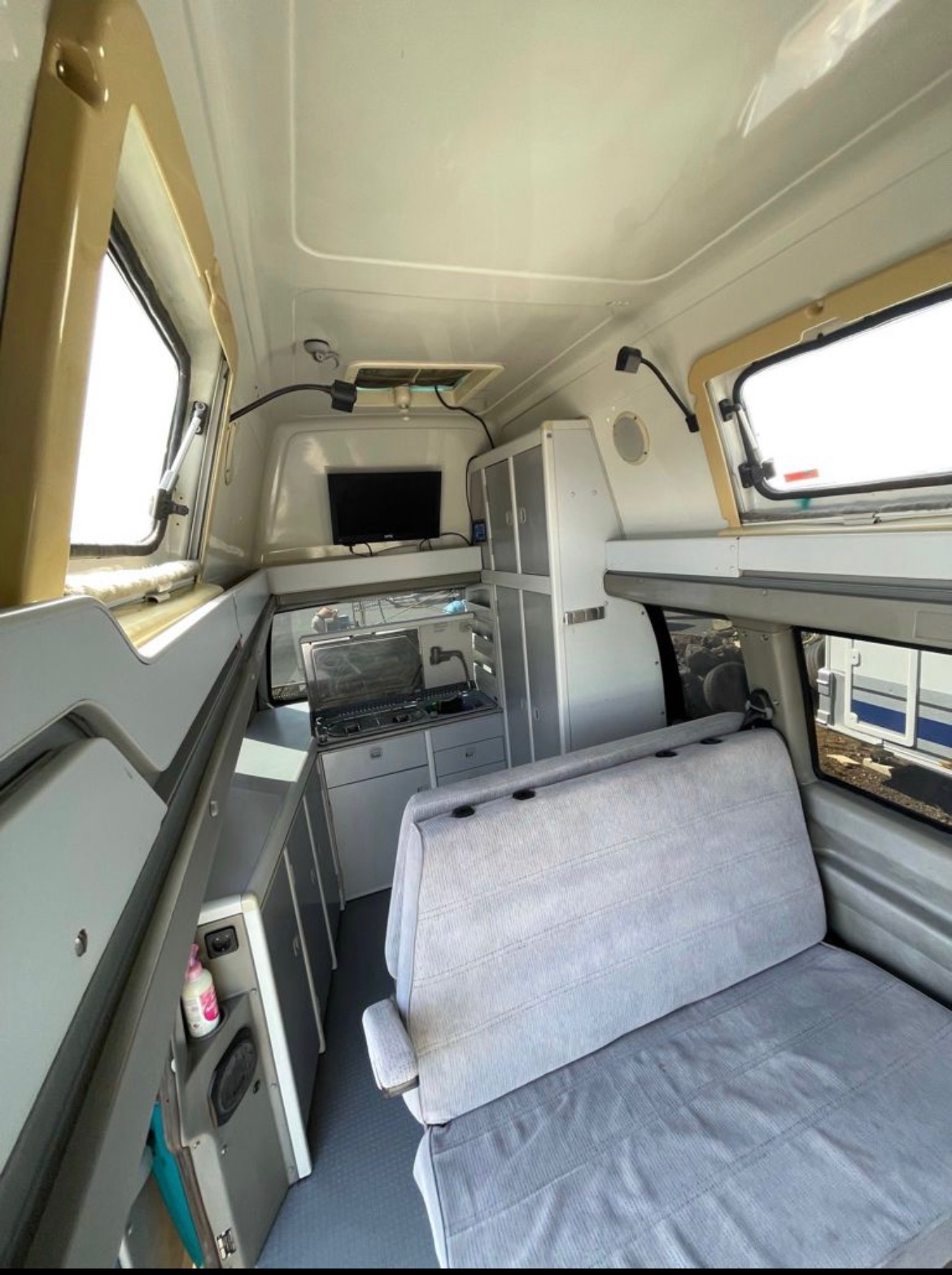

y un par de fotos del interior de la furgo en nuestras primeras vacances con ella,un poco rudimentario pero seguro que algo mejorara,espero..
